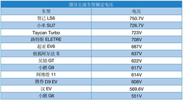

而400V和800V的概念并不是说稳定电压固定在两个数值,而是在目前,市面上的新能源高压设备工作电压一般在300-500V之间,因此取中间数值为400V架构,而随着科技的发展,快充技术的广泛应用,电压可提升在600-900V,取中间值800V,统称为800V架构。现在特斯拉的Model 3和Model X电压为350V ,Model S的电压为 375V,Model Y的电压为400V。小鹏G6的电压大概在610V上下,高电压充电系统可以在相同的电流下传输更多的功率,从而实现更快的充电速度。
