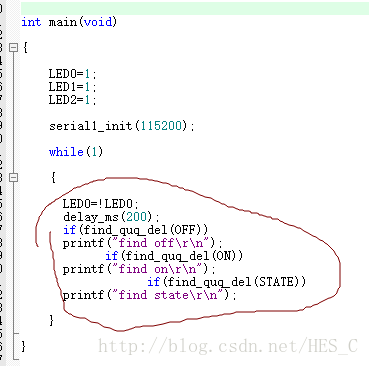

本文件直接使用在stm32平台上
实现功能是,例如串口中数据有:sjakjshdkjdjsahesmklsahesnkjshesndsahes
能精确的把每个hes解析出来。
使用方式也简单:
添加我上面的库文件到你的工程

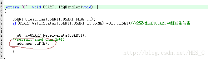

串口中断中调用以下函数
.h文件添加想要查找的命令
主函数里面检测命令,查找到这些命令你就可以做相应的事了

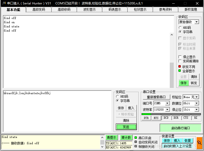

用串口助手给单片机发送数据效果:
