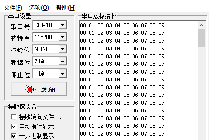

本文提供两个实例:一个主机发送(硬件I2C轮询发送数据)、一个从机接收并打印接收数据(硬件I2C中断接收数据)。
主机间隔500ms发送10字节,从机接收10字节检测到I2C停止,将收到的数据通过串口打印出来。【发送的数据及长度可修改,从机自动检测停止条件,也就是可以检测得到主机发送了多少字节数据】

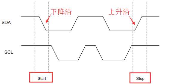

1.开始和停止条件
SCL时钟电平为高:
SDA数据线由高 -> 低 为总线开始条件;
SDA数据线由低 -> 高 为总线结束条件;
(IO模拟I2C时注意:开始之后将SCL变为低电平,防止误操作SDA使其通信停止)
时序图:

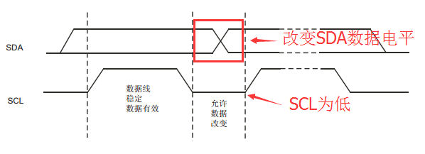

2.数据位传输
SCL时钟电平为低, 可以改换SDA数据线的电平,在SCL上升沿的过程将SDA数据发送出去。
(IO模拟I2C时切记:请先将SCL变为低电平,再改变SDA电平状态)
时序图:

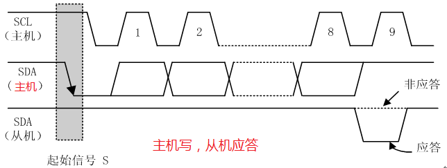

3.数据传输
I2C是以字节(8位)的方式进行传输,总线上每传输完1字节之后会有一个应答信号,主器件(主机)需要产生对应的一个额外时钟。
传输格式:8位数据 + 1位应答
数据传输必须带响应,相关的响应时钟脉冲由主机产生,在响应的时钟脉冲期间,发送器释放 SDA 线(高)。
在响应的时钟脉冲期间 接收器必须将 SDA 线拉低,使它在这个时钟脉冲的高电平期间保持稳定的低电平。
应答位的产生及接收:

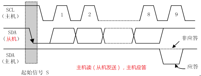

1.在(主机)写数据的时候是从机应答(给主机),主机检测;
2.在(主机)读数据的时候是主机应答(给从机),从机检测;
(这里可以借助I2C读写函数一起理解)
1.时序图(主机写,从机应答,主机读取应答):
2.时序图(主机读,主机产生应答):

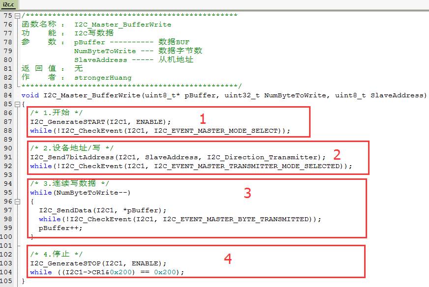

Ⅳ、硬件I2C主机发送数据
硬件I2C主机的配置其实很简单,和前面读写EEPROM的(主机)配置一样。
可参考我之前的文章:STM32F10x_模拟I2C读写EEPROM
这里就不再描述。主要讲述一下主机发送数据这一块的代码。
我封装的发送数据函数:
I2C_Master_BufferWrite(uint8_t* pBuffer, uint32_t NumByteToWrite, uint8_t SlaveAddress)
主要就是3个参数:数据BUF、数据长度、从设备地址
看过我前面主机读写EEPEOM代码的人应该很清楚,这里很相似。读写EEPROM比这里多了一个步骤,那就是多了写数据地址的步骤。
必须要有的三大步骤:
1.开始
2.设备地址/写
3.停止
主程序间隔500ms调用一次该函数,发送一串(我们定义10字节),从机也是间隔500ms收到一串数据并打印出来。

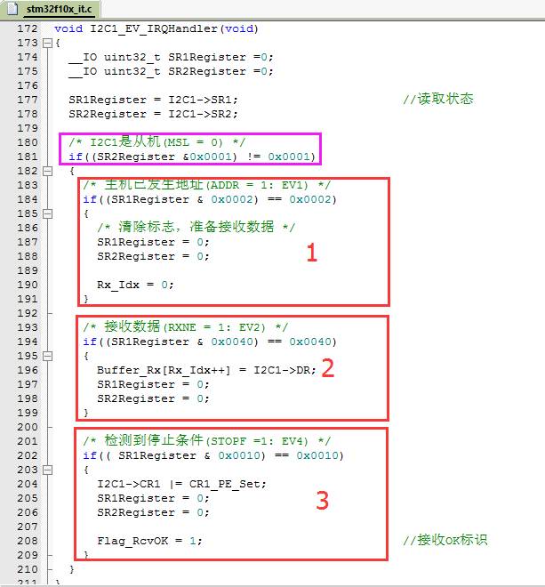

中断接收函数源代码如下:
位于stm32f10x_it.c文件下。
进入I2C事件中断,判断是I2C从机事件,此时,作为从机接收数据需要检测三个标示:
1.检测主机已发生地址(ADDR = 1);
2.检测有接收数据(RXNE = 1);
3.检测到停止条件(STOPF =1)。
硬件I2C通信中,起始条件由硬件判断完成,我们检测的就需要这几步就能完成基本的接收数据功能。
