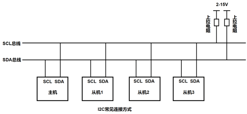

1.2 两线传输
SCL:时钟线,用于同步数据传输。
SDA:数据线,用于传输数据。

1.5 上拉电阻的作用
1. I²C设备的数据线SDA和时钟线SCL均为开漏输出;只能主动拉低,无法主动输出高电平,当所有设备释放总线(不拉低)时,可以通过上拉电阻将总线拉至高电平。
2. 防止上升沿时间过长导致时序错误。

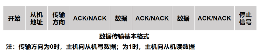

2.1 数据传输
数据以字节为单位传输,主机每写一个字节后都要等待从机的应答信号ACK或非应答信号NACK,主机每读一个字节后都要向从机发送应答信号ACK或非应答信号NACK;只有在接收到应答信号后,才会继续读/写字节。

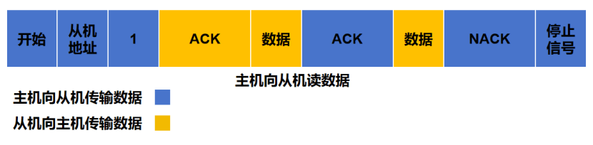

2.1.1 读数据
主机通过从机地址向指定从机发送读数据操作,指定从机向主机返回应答信号,主机收到应答信号后,从机主动控制SDA向主机返回8个位的数据;主机在第9个时钟周期向从机发送应答信号,从机继续控制SDA向主机返回8个位的数据,直到主机向从机发送非应答信号时从机便停止数据传输。
2.1.2 写数据
主机通过从机地址向指定从机发送写数据操作,指定从机向主机返回应答信号,主机收到应答信号后,主机控制SDA向从机传输8个位的数据;从机在第9个时钟周期向主机返回应答信号,主机继续控制SDA向从机传输8个位的数据,直到从机向主机返回非应答信号时主机便停止数据传输。

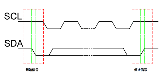

2.2 起始/停止信号(含时序图)
起始信号:SCL为高电平期间,SDA从高电平跳变至低电平。
停止信号:SCL为高电平期间,SDA从低电平跳变至高电平。

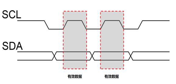

2.3 数据的有效性(含时序图)
当SCL为高电平时,SDA数据有效(SDA为高电平时数据为1,低电平时数据为0);当SCL为低电平时,SDA跳变为下一次传输的数据。

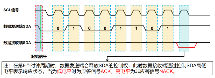

2.4 应答/非应答信号(含时序图)
以发送0100 1101为例,时序图如下所示:
