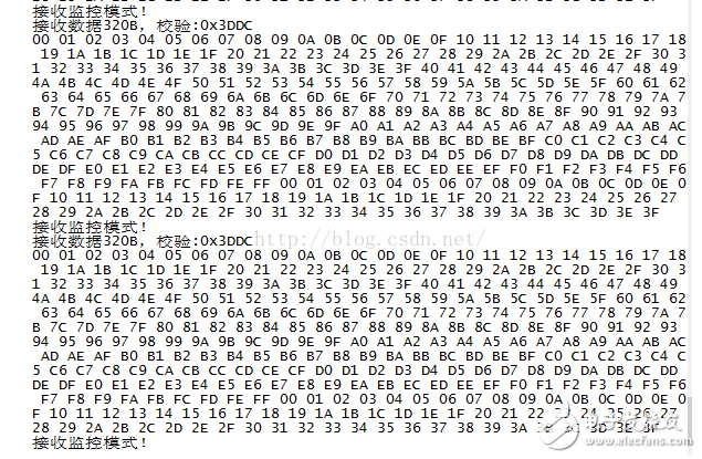

  A7139 拥有电磁波唤醒以及10mW的发射功率,非常容易实现长距离通信,目前测试有障碍物可以轻松达到300m以上。
  通过几天的调试,目前可以发送任意大小的数据包,大小为1-16KB,全部使用中断收发,效率极高。
  增加波特率设置2Kbps-100Kbps任意设置
  增加通信信道设置0-255
  增加发送功率设置0-7

  else //超过一包
  for(i = 0;i 《 48;i ++)
  pDataBuff[i] = A7139_ReadByte(); //读取有效数据
  ResidueDataLen = 48;
  A7139_CS_H();
  return ResidueDataLen; //返回发送的数据长度
  * 函数 : bool A7139_SendData(u8 *pData, u16 DataLen)
  * 功能 : A7139 发送数据(FIFO外延模式最大16KB-4)
  * 参数 : pData:发送数据缓冲区,最大16KB-4;DataLen:发送数据长度
  * 返回 : TRUE:发送成功;FALSE:发送失败
  * 依赖 : 底层宏定义
  * 说明 : 用于FIFO外延模式下发送数据
  FIFO外延模式,64B.。.48B.。.48B.。。
  至少需要发送64B以上的数据
  u8 retry = 0;
  u16 len = 0;
  A7139_DisableNVIC(); //总中断关闭
  if(DataLen 》 (16*1024-4)) DataLen = (16*1024-4); //限制最大长度为(16KB-4)
  if(DataLen 《= 60)
  A7139_SetSendDataLen(64-1); //设置发送数据长度
  else
  len = ((DataLen-60)%48)?((DataLen-60)/48*48+48):((DataLen-60)/48*48);
  A7139_SetSendDataLen(64+len-1); //设置发送数据长度
  A7139_StrobeCmd(A7139_STBY_CMD);
  A7139_DelayMS(1);

  bool A7139_SetRevListen(u8 *pRevBuff, u16 RevBuffSize)
  A7139_SetGIO_FPF(); //FPF模式,FPF信号空闲为低电平
  A7139_SetSendDataLen(0x3fff); //设置发送数据长度
  A7139_StrobeCmd(A7139_IDLE_CMD);
  A7139_DelayMS(1);
  A7139_StrobeCmd(A7139_RESRFIFO_CMD);
  A7139_DelayMS(1);
  A7139_StrobeCmd(A7139_RX_CMD);
  RevConfig.pRevData = pRevBuff; //接收数据缓冲区指针
  RevConfig.TranLen = 0; //已经接收数据长度
  RevConfig.RevLen = 0; //需接收数据长度为0
  RevConfig.RevBuffSize = RevBuffSize;//接收缓冲区大小
  RevConfig.isRevOK = FALSE; //接收完成无效
  RevConfig.isRevError = FALSE; //接收失败无效
  A7139_SendMode(FALSE); //接收模式
  A7139_ClearRxInt();
  A7139_EnableNVIC(); //总中断开启
  uart_printf(“接收监控模式!rn”);
  return TRUE;

  发送调试信息
  A7139 无线模块驱动(STM32)增加FIFO扩展模式的底层代码
  接收方调试信息
