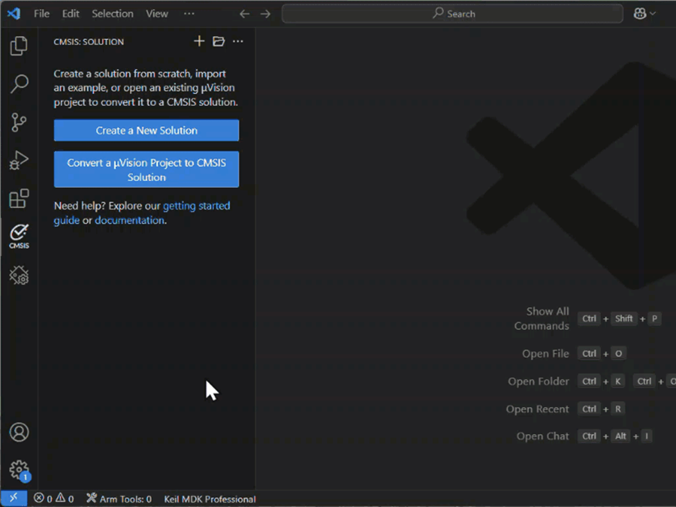

快速上手
借助 CMSIS 视图中的 Create New Solution(创建新解决方案) 对话框,可以非常轻松地开始使用 Keil Studio。只需选择你的 STM32 开发板或芯片,就可以访问针对该板卡的示例工程,或者选择从零开始的模板(支持 STM32CubeMX)。默认情况下,所需的工具和软件包会自动安装。

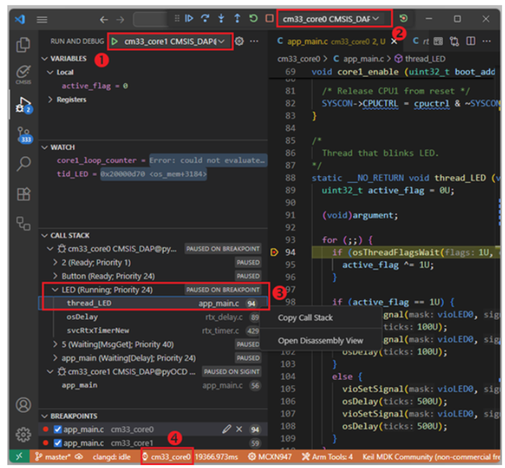

Keil Studio 通过 VS Code 的 Run and Debug(运行和调试) 视图提供强大的调试能力,支持多种调试适配器,包括 ST-LINK、CMSIS-DAP、Segger J-Link,以及 Arm FVP 仿真模型。调试器甚至可以附加到一个正在运行的目标上(1),从而让你完全控制程序的执行。
对于基于 RTOS 的工程,CALL STACK(调用栈)(3) 会提供针对 FreeRTOS、Zephyr 和 Keil RTX5 的内核感知信息。多核调试则可以通过调试工具栏中的处理器选择器(2)来实现,每个内核都有独立的调试视图(4)。借助 Trace(跟踪) 和 Live View (实时图) 功能,你可以在应用运行时实时监视变量和系统行为。
