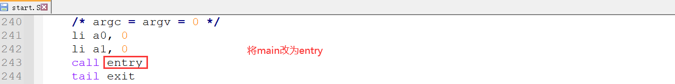

(1)修改bsp/gd32/risc-v/libraries/GD32VF103_Firmware_Library/RISCV/env_Eclipse/start.S
GCC环境下的启动是由 entry()函数调用的启动函数 rt_thread_startup(),所以需要修改启动文的C语言入口。

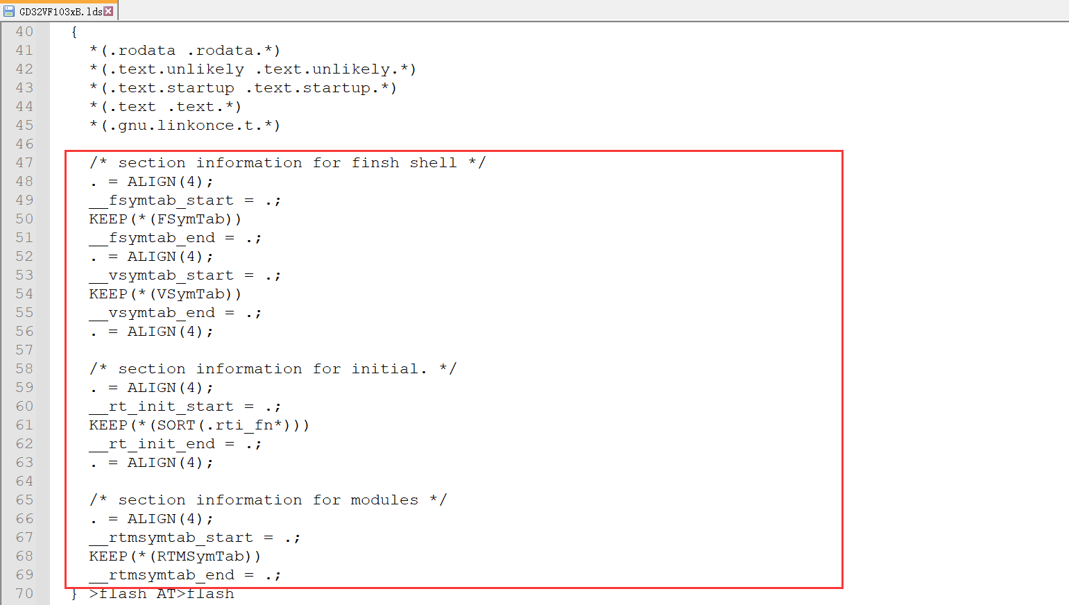

(2)修改bsp/gd32/risc-v/libraries/GD32VF103_Firmware_Library/RISCV/env_Eclipse/GD32VF103xB.lds
GD32VF103xB.lds文件需要新增RT-Thread堆栈的位置,否则无法正常运转,新增代码如下:
/* section information for finsh shell */
. = ALIGN(4);
__fsymtab_start = .;
KEEP(*(FSymTab))
__fsymtab_end = .;
. = ALIGN(4);
__vsymtab_start = .;
KEEP(*(VSymTab))
__vsymtab_end = .;
. = ALIGN(4);
/* section information for initial. */
. = ALIGN(4);
__rt_init_start = .;
KEEP(*(SORT(.rti_fn*)))
__rt_init_end = .;
. = ALIGN(4);
/* section information for modules */
. = ALIGN(4);
__rtmsymtab_start = .;
KEEP(*(RTMSymTab))
__rtmsymtab_end = .;

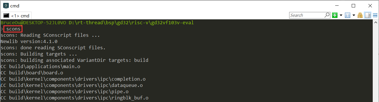

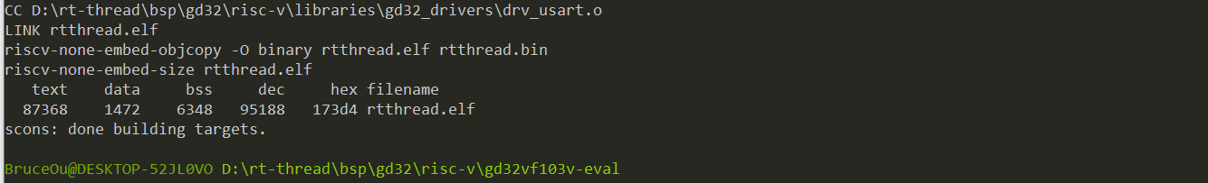

7.使用ENV编译工程
在env中执行:scons
编译成功打印信息如下:

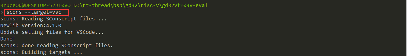

8.使用VS Code开发GD32
在env中执行:scons --target=vsc
这样就可方便使用VSCode开发GD32了,当然,这里只是生成了c_cpp_properties.json,要想使用VS Code下载代码还需要更多的配置,下一节讲解。

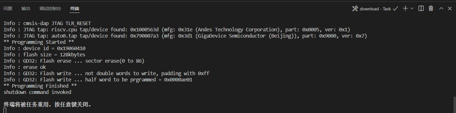

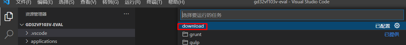

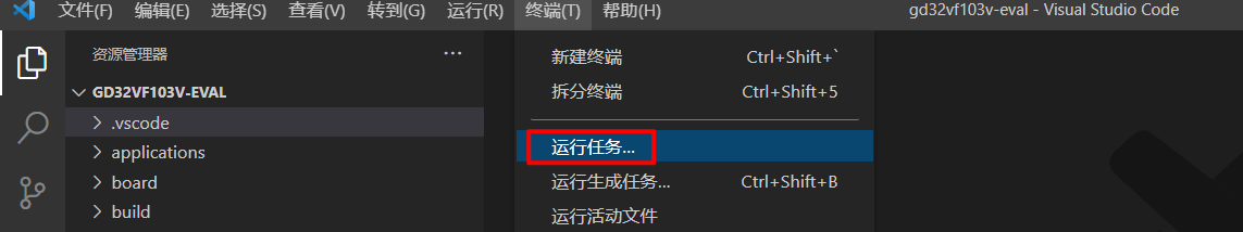

这个文件创建了一个任务,任务名为download,用于在线下载固件。
选择“终端->运行任务…”
选择task中配置的命令download。
稍等片刻,即可下载成功。

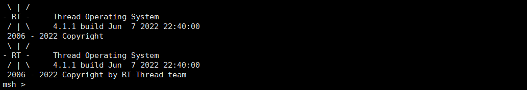

【BUG修复】
老版本的固件库在启动文件中清除中断,复位时会打印两次版本信息,如下所示:
新版本的固件库不会出现该问题,因此建议大家使用笔者笔者提供的代码,笔者的代码是最新的固件库,而且驱动更加完善。
