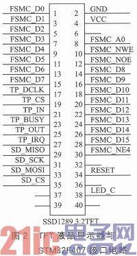

本系统硬件电路实现简单,微处理器与系统主要外设连接如图1所示,主要涉及STM32F407与TFT液晶模块连接以及与OV7670图像传感器的连接,接口电路如图2、图3所示。
STM32F407与TFT液晶模块连接时,仅需将该模块考虑成一个SRAM即可,具体连接方式见图2。唯一需要注意的是,液晶模块RS和CS端与STM32F407的FSMC控制器的连接,本系统中RS连接FSMC_A0(PF0),CS连接FSMC_NE4(PG12),这些连接直接关系到软件初始化时相关寄存器地址设置。
如图3所示,STM32F407与OV7670连接时,OV7670的XLCK PC9可以选择STM32F407的MC01或MC02引脚,同时PCI SOIC和SOID PC2引脚可以连接至I2C总线,也可以根据软件设计定义其他I/O引脚(本系统采用了这种方案),OV7670的其他端口连接至DCMI相应接口即可。

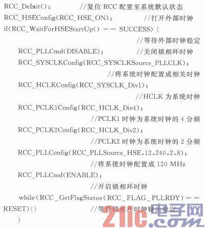

本系统的软件设计关键点在于系统时钟的配置、TFT液晶模块初始化、OV7670图像传感器初始化、SCCB总线时序模拟。软件程序流程图如图4所示。
系统时钟配置由RCC_Config()函数完成,函数内部结构如下:

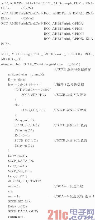

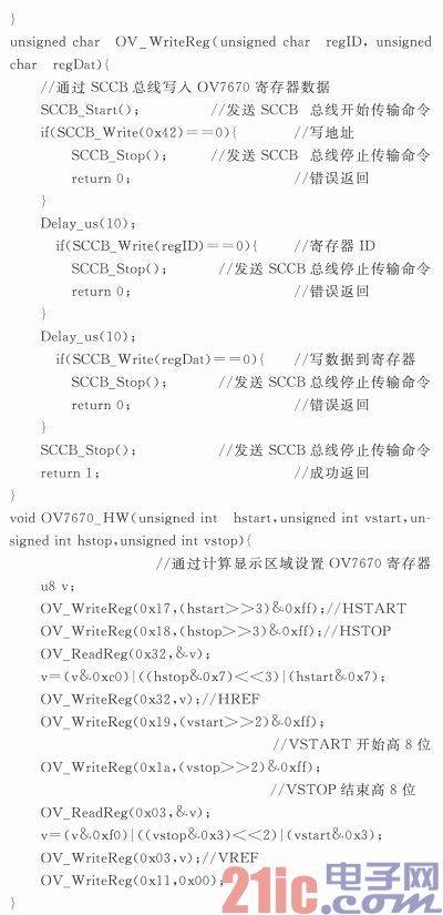

OV7670图像传感器初始化关键点有两个,首先是微处理器的DCMI接口及DMA部分的配置,这些配置主要体现在DCMI接口、DMA控制器以及图像传感器用到的其他I/O端口所在时钟总线使能方面;其次是OV7670本身寄存器配置方面。由于篇幅所限,现将一些重要的函数列出,并给出重要注释,仅供参考。
SCCB总线时序模拟可以根据SCCB标准中定义的时序进行程序编写,这一部分为大家所熟知,不再赘述。
