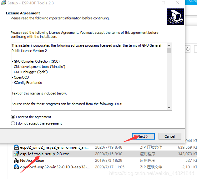

首先下载esp-idf,如果是第一次使用idf,可以在官网下载一个idf工具安装器,通过这个安装器直接安装idf,同时还可以安装编译工具链。下载的速度也还可以接受。大概三十分钟就可以搞定。本安装器可为您安装所需的交叉编译器、OpenOCD、cmake 和 Ninja 编译工具,以及一款 mconf-idf 配置工具。此外,本安装器还可在有需要时下载、运行 Python 3.7 和 Git For Windows 的安装器。本安装器还可用于下载任意 ESP-IDF 发布版本。
下载完安装器后直接运行如下(安装器运行时需要python3和git的支持):
选择要安装的idf的3.3版本,记住路径不要有空格。使用ADF开发时最好用3.3的idf,比较稳定不会出错

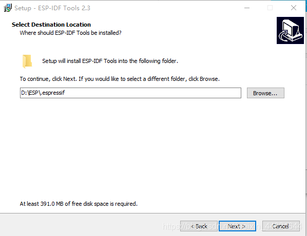

接下来是选择idf-tool的安装路径:
等个半小时左右安装完成。测试工具链能不能正常工作。我们的桌面会生成这一个cmd

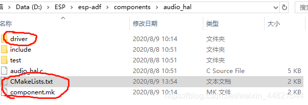

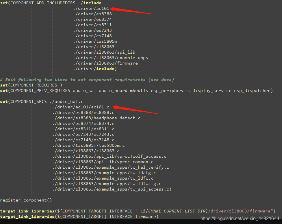

2,添加音频驱动文件,修改esp-adfcomponentsaudio_hal文件夹下的CMakeLists.txt和compoment.mk
2.1 CMakeLists.txt 修改后如下
2.2 compoment.mk 添加以下内容:
COMPONENT_ADD_INCLUDEDIRS += ./driver/ac101 COMPONENT_SRCDIRS += ./driver/ac101
2.3 在driver文件夹下新建ac101文件夹,并添加ac101.c和ac101.h驱动文件。ac101驱动下载

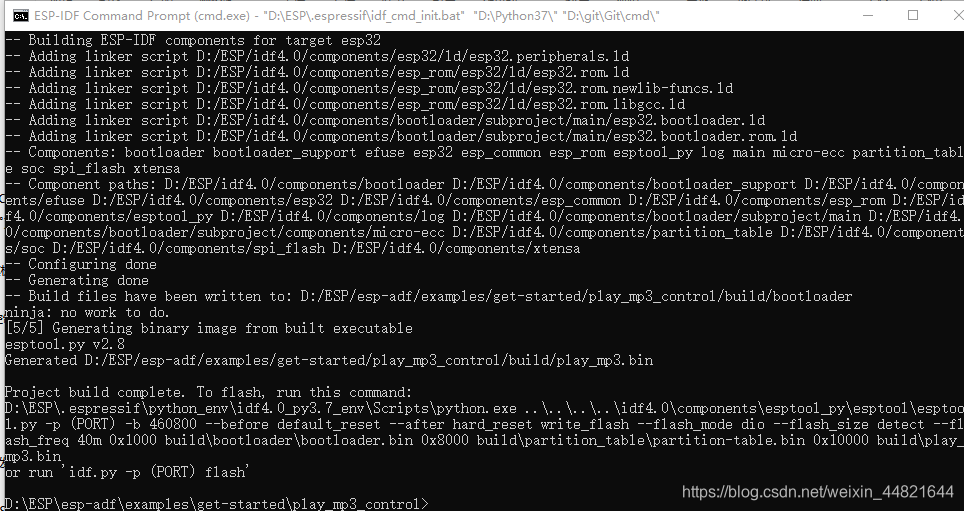

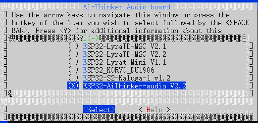

至此,移植完成!接下来就是测试了。老套路打开cmd,设置ADF_PATH,然后cd到测试项目,先执行idf.py menuconfig叫出配置菜单来切换A1S开发板。在Audio HAL选项中选择安信可的板子,然后save保存配置,最后idf.py build.(第一次编译大概5分钟把)
出现以下画面时就是编译通过:
最后进行烧录,插入开发板,查看开发板的端口号 例如我的是COM4,接着执行idf.py -p COM4 flash monitor烧录进开发板的同时开启了串口监视器,可以看到串口打印

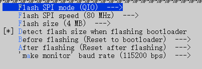

由于asr例程的app固件大于2M,所以需要修改项目分区表使app固件在flash有足够的内存空间,否则烧录后会出现以下错误:
步骤:
1,首先设置menuconfig->Serial Flash config,配置如下:
2,设置项目使用本地分区表:
