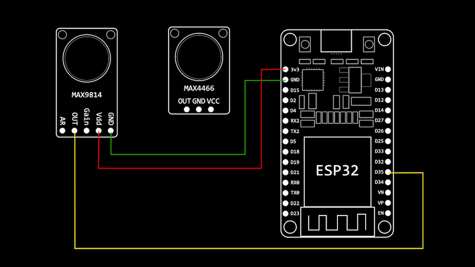

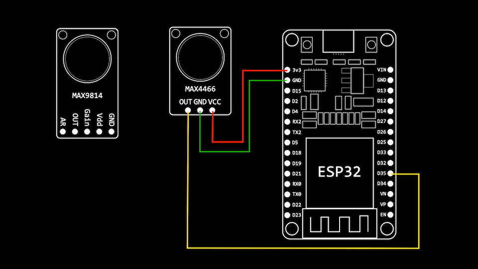

MA4466的接线非常简单,只需将VCC连接至3v3,将GND连接至GND,将Out连接至与您要从其采样的ADC通道相对应的GPIO引脚。
尝试MAX9814的方法相同-您也可以通过将增益引脚连接至VCC或GND来发挥MAX9814的增益。
