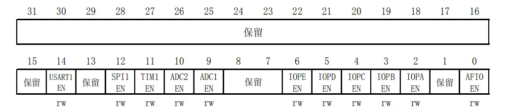

RCC->APB2ENR :APB2 外设时钟使能寄存器 图1为寄存器位描述,因为用到PA、PB、PC,需将相应的位置1.
图1为外设时钟使能寄存器(RCC_APB2ENR)的位描述
GPIOA->CRL :PA端口配置低寄存器 跟PB的一样,之前提到过就不放图片了,这里是要把它配置成浮空输入模式,因此需要配制成0x4。PC口同理,但要注意的是由于PC13属于属于高8位引脚,因此应在CRH中进行配置,这点需要注意。
