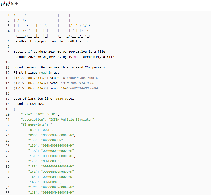

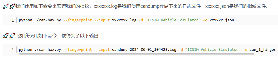

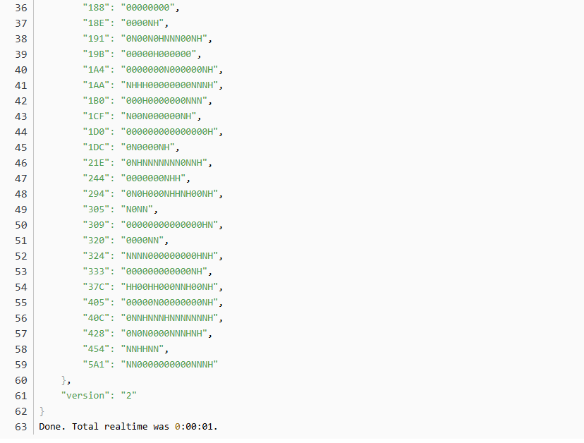

获得指纹
我们来简单介绍一下里面的数据大概是什么意思:
133代表的是can总线ID号,后面0代表的是从来没有变化,一直是0;H表示的是十六进制,也就是说,这一位出现过十六进制数;N代表十进制,也就是这一位没有出现过十六进制的数。

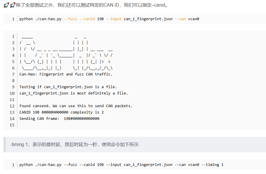

除了全部测试之外,我们还可以测试特定的CAN ID,我们可以指定–canid。

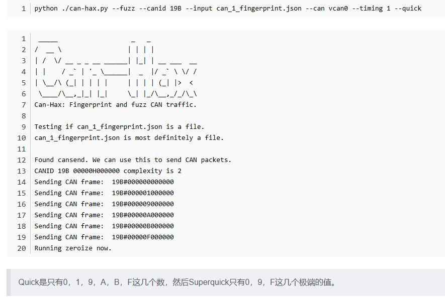

我们还可以使用–Quick或–Superquick快速指定一组简化的可能值。

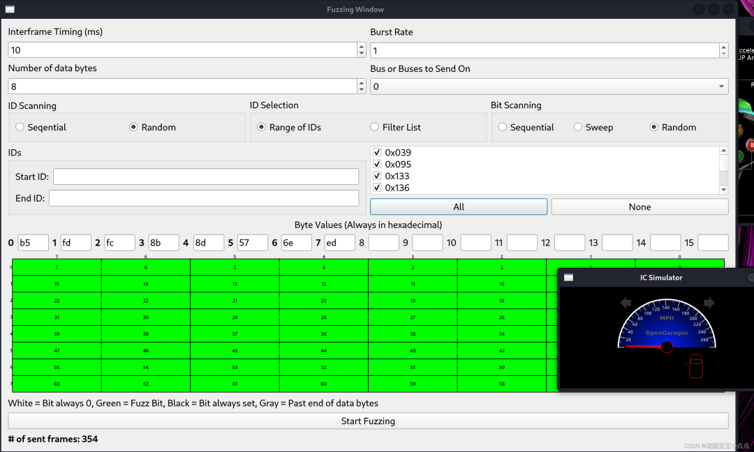

SavvyCAN
