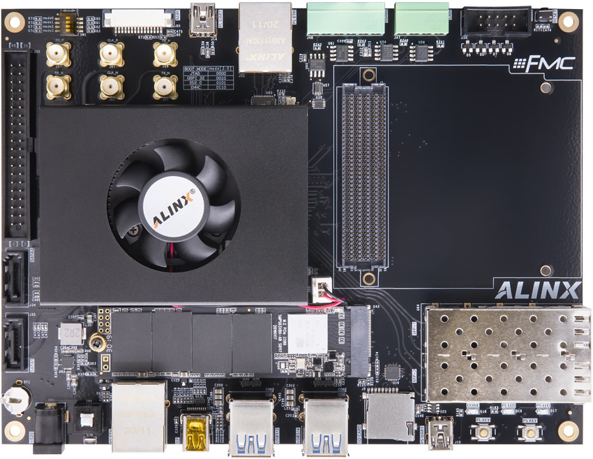

本教程于 Ubuntu22.04.1 虚拟机中搭建 Xilinx 2024.1 开发环境,并基于此环境从源码构建 PYNQ 3.1.2 工程,最终生成适用于 ALINX AXU15EGB 开发板的 PYNQ 系统镜像。
Zynq US+ oC  + 10G 光纤  开发板AXU15EGB
AXU15EGB 开发板:
www.alinx.com/detail/261

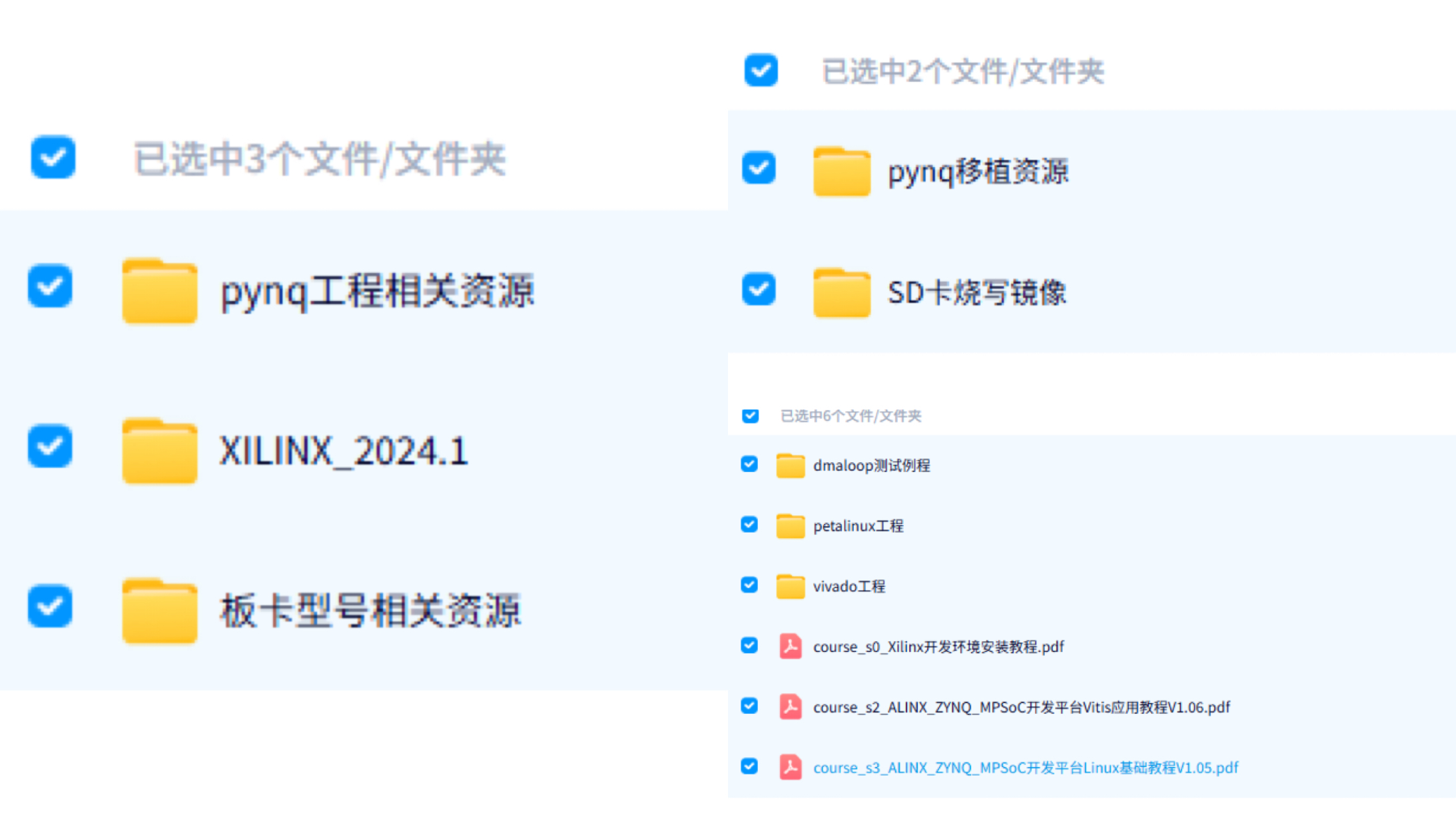

资源链接:
https://pan.baidu.com/s/1J1KnN_z404Skze42CUj7gQ
提取码: in8s

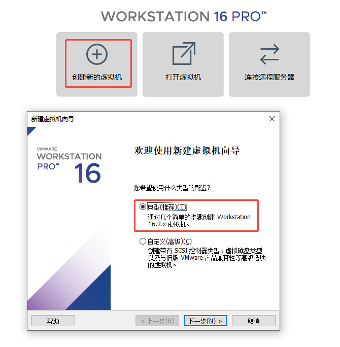

1. 在 vmware 中安装 ubuntu22.04.1,可以使用资源链接中提供的 ubuntu-22.04.1-desktop-64.iso 镜像文件,安装过程比较简单,使用 vmware 的创建虚拟机流程安装即可。(vmware 软件建议使用较新的版本,本教程中使用的是 vmware16)

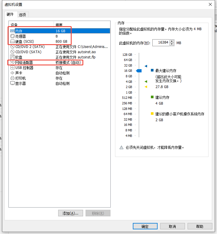

需要注意的是分配给虚拟机的资源,本教程中虚拟机资源配置如图所示。其中 8 个,分配内存建议至少 16GB,硬盘存储至少 500GB。主机如果是网线直连,网络适配器就配置为桥接模式,如果是使用 wifi,就配置为 NAT 模式。(请根据自身主机的配置合理分配资源。主机留给自身的内存太少会导致主机系统卡顿甚至卡死)

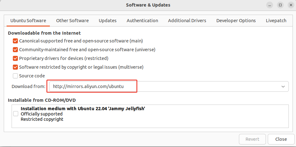

进入 ubuntu22.04.1 系统,打开 Software & Updates,切换软件源为阿里云的软件源

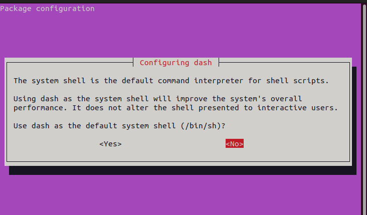

打开一个命令行终端,输入命令,选择“No”,回车确认。这一步是将 ubuntu 默认的 shell 从 dash 改为 bash
sudo  dpkg-reconfigure  dash

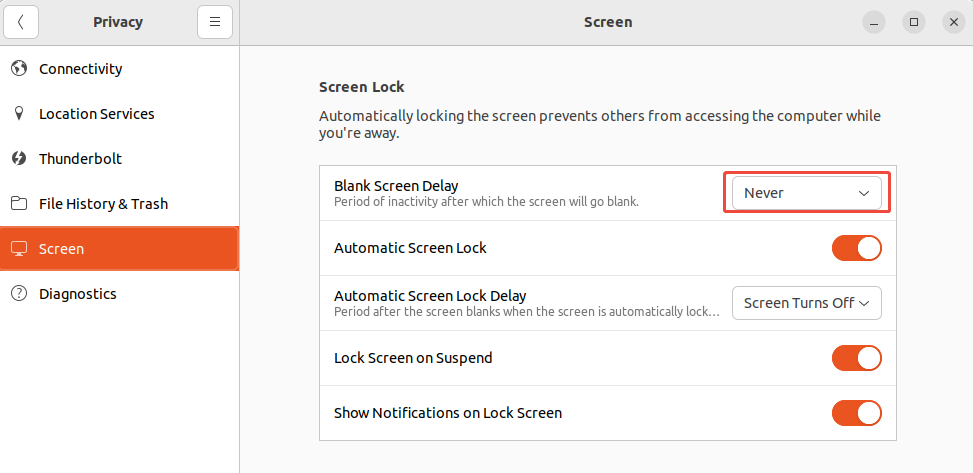

在 ubuntu 的 Settings 中,选择 Privy->Screen,将锁屏时间取消

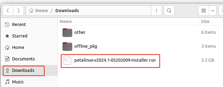

将资源链接提供的 petalinux2024.1 安装包拷贝到 ubuntu 中,本教程拷贝到 Downloads 目录下
在 Downloads 目录下打开终端,输入如下命令,安装 petalinux。此时会出现让你查看协议的提示,按回车查看协议内容,按 q 退出协议内容,按 y 同意协议内容
chmod  755  ./petalinux-v2024.1-05202009-installer.run
./petalinux-v2024.1-05202009-installer.run  -d  /opt/pkg/petalinux/

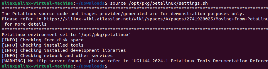

安装完成后,在当前终端输入命令,测试 petalinux 环境变量配置(注意,环境变量配置只在当前终端中生效,如果打开另一个终端,需要重新配置 petalinux 环境变量)
source  /opt/pkg/petalinux/settings.sh

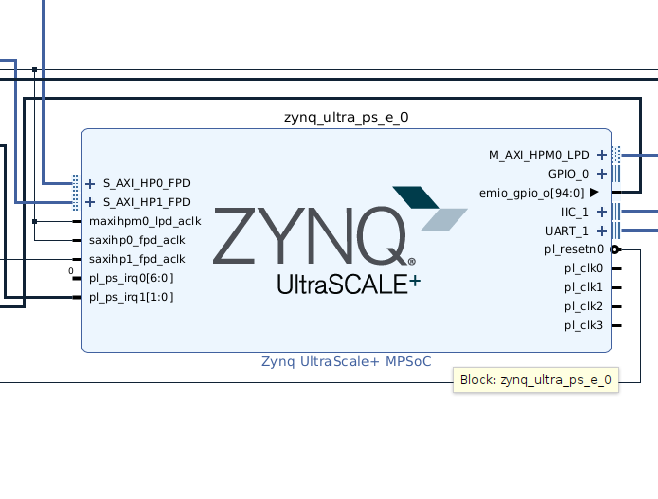

启用 PL Fabric Clocks 勾选,这里预设置四个频率。
Slave Interface 配置

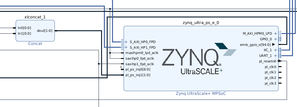

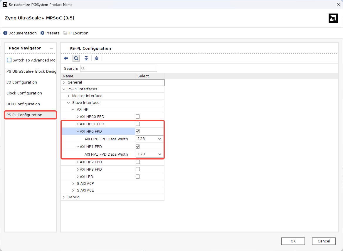

在 PS-PL Configuration 窗口,配置 AXI HP, 勾选 AXI HP0 FPD 和 AXI HP1 FPD 设置数据位宽为 128,外连到 AXI_Interconnect_1 的 Master AXI port 以此数据位宽越大越好。
Master Interface 配置
同样在该窗口勾选 AXI HPM0 LPD 并配置数据位宽为 32

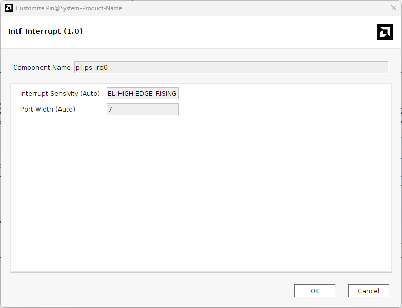

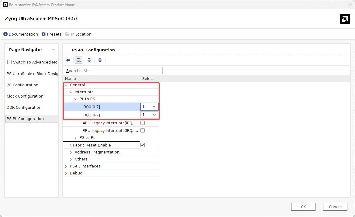

Interrupts 配置
在中断栏里启用中断请求 IRQ0, IRQ1。
其位宽自动是 7 也与外连端口自适应,中断敏感是上升沿。预留终端请求 0,连接 1。

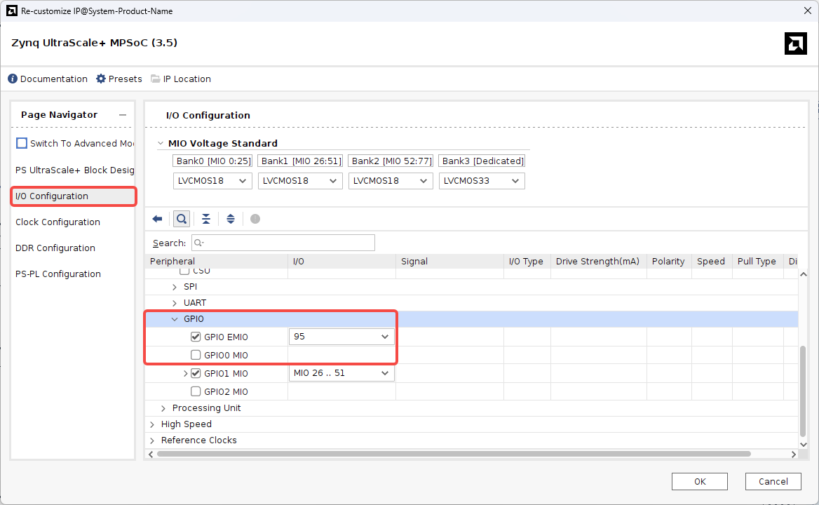

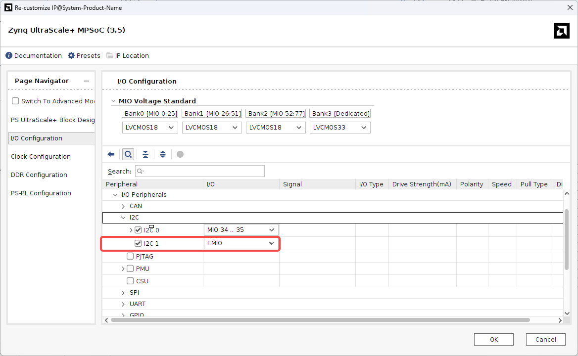

GPIO EMIO 配置
在 I/O 配置栏中勾选 GPIO EMIO, MPSoC 器件最大可选 95。
将  1 设置成 EMIO 用于连接摄像头

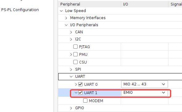

同样勾选  1 设置成 emio 类型导出引脚连接 PL 侧 UART

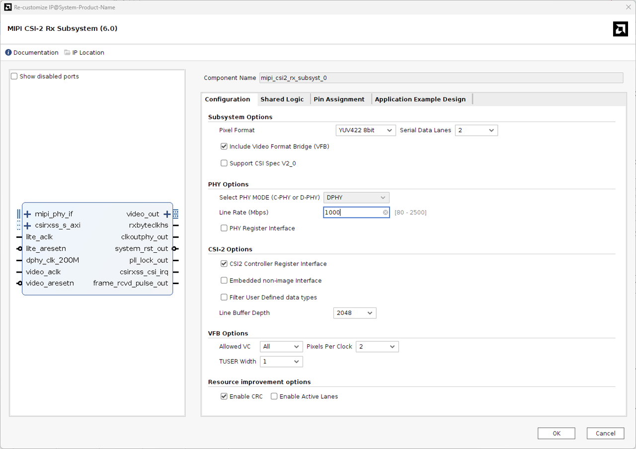

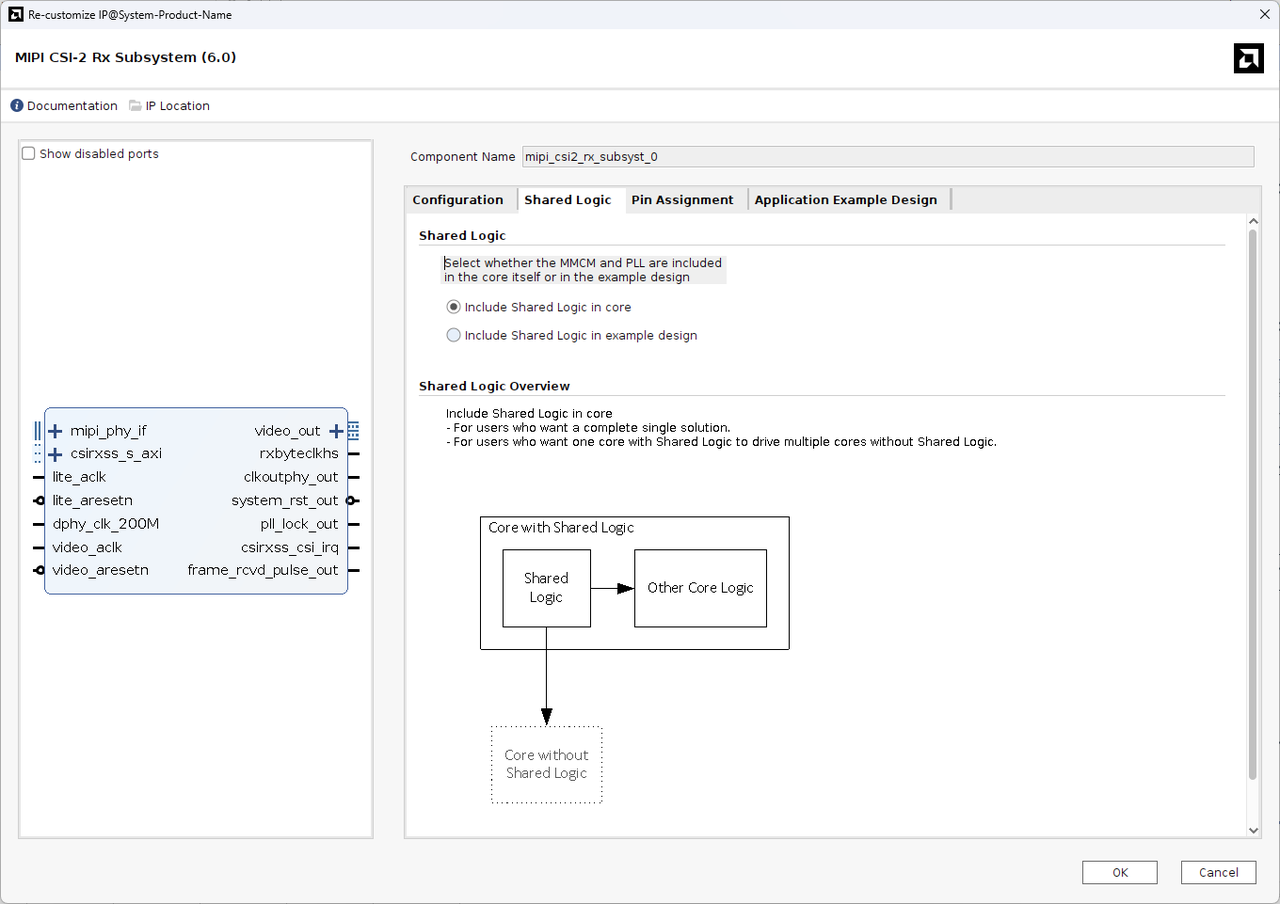

添加 MIPI -2 Rx system 模块,用于 MIPI 数据的接收和解析,转成 axi-stream 接口。配置如下,数据格式选择 YUV422, 选择 2 lane,Line Rate 配置为 1000Mbps,指的是最大支持的速率,也可以根据自己的需求填写,范围为 80-2500;Pixels Per Clock 默认配置为 1,表示 1 个周期为 1 个像素;这里配置为 2。
Shared  选择“include Shared Logic in core”
Pin Assignment 根据原理图按照以下配置。

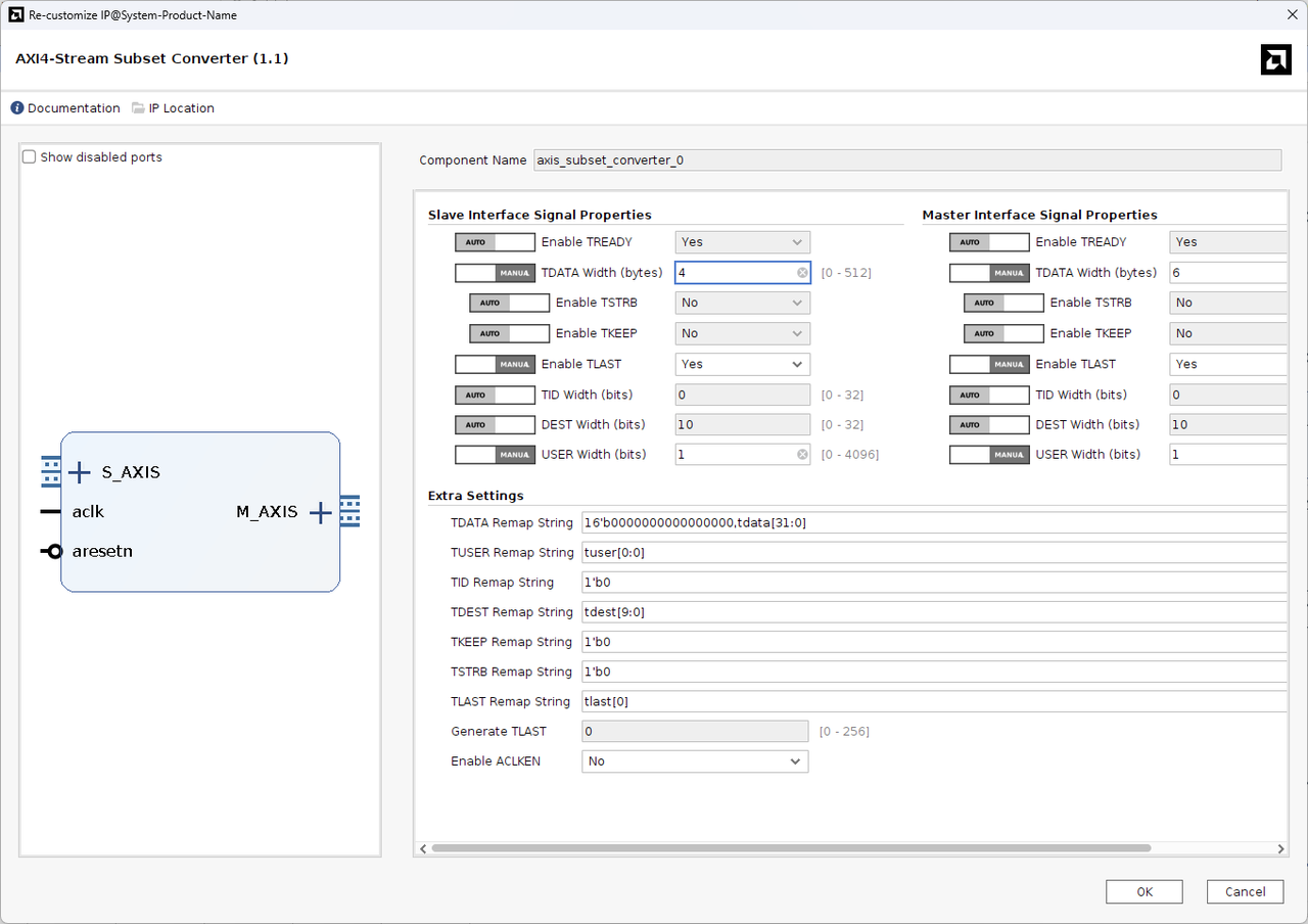

添加 subset 模块
调整图像数据顺序,因为经过实际操作发现,图像的 YUV 数据顺序需要调整。

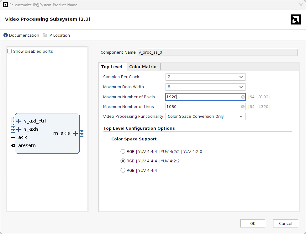

添加 Video Processing Subsystem 模块
Sample Per Clock设置 2,um Data Width:8;Maximum Number of Pixels:1920;Maximum Number of lines: 1080 再选择Color Space Conversion Only 并勾选 RGB | YUV 4:4:4 | YUV 4:2:2

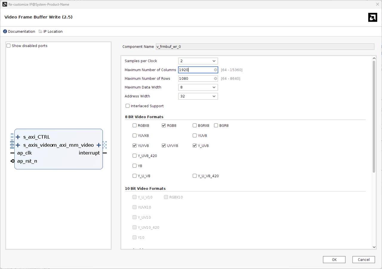

添加 Video Frame Buffer Write 模块
这个 IP 类似于 V IP, 将流接口转成 AXI, 按照如下配置。

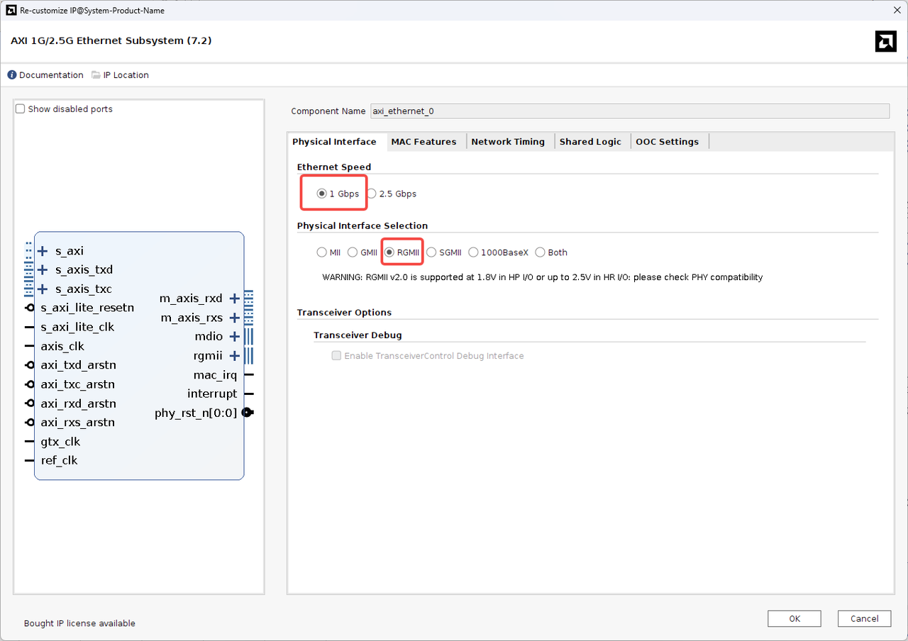

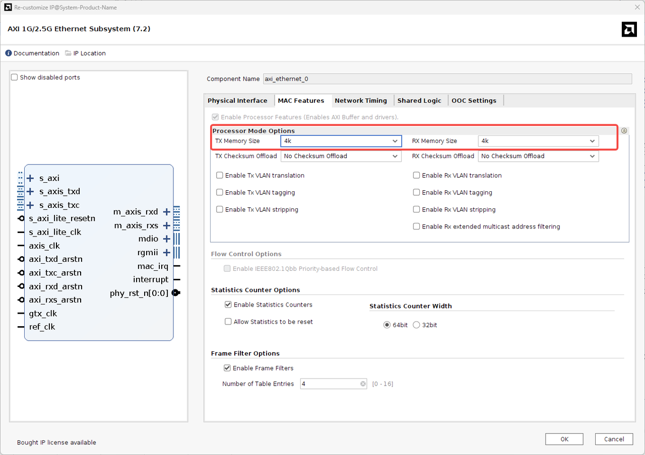

在 Physical Interface 栏勾选 1Gbps,Physical Interface Selection 选 RGMII
Mac Features 里选择 4k

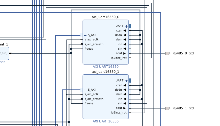

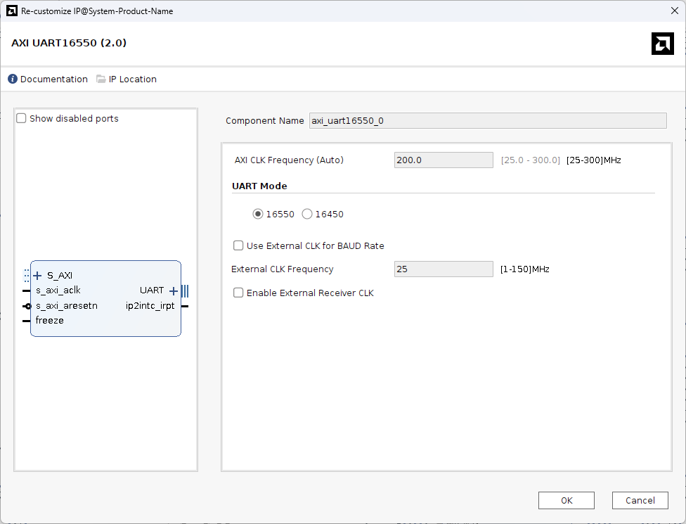

添加两个 AXI_UART16550 模块
PL 系统时钟是 200MHz
导出引脚,外接两个  外设。

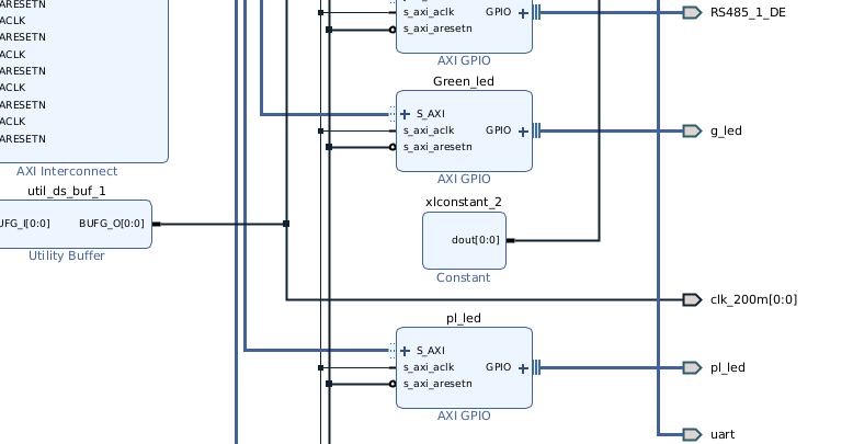

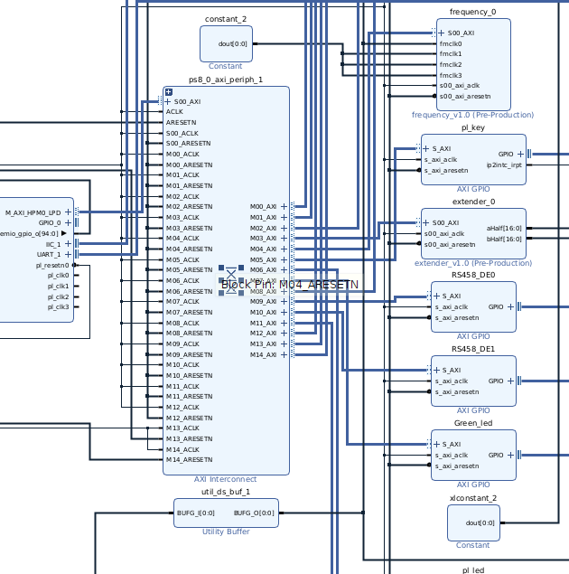

添加后续几个 AXI_GPIO 模块控制 PL 端按键和

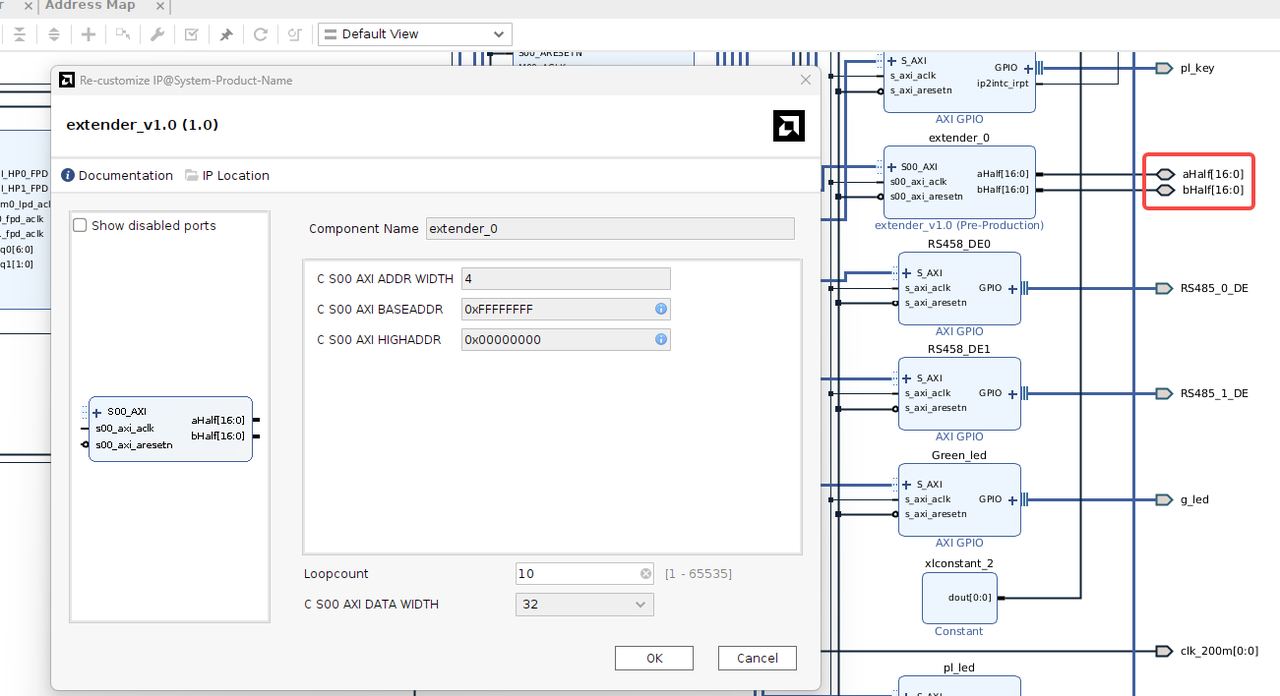

Extender 模块是 ALINX 的检测 FMC 以及 40 pin 扩展口上引脚的代码模块,这里的 17 对引脚是 40pin 扩展口上引脚两两环通做测试,需要用到 ALINX 内部测试模块。

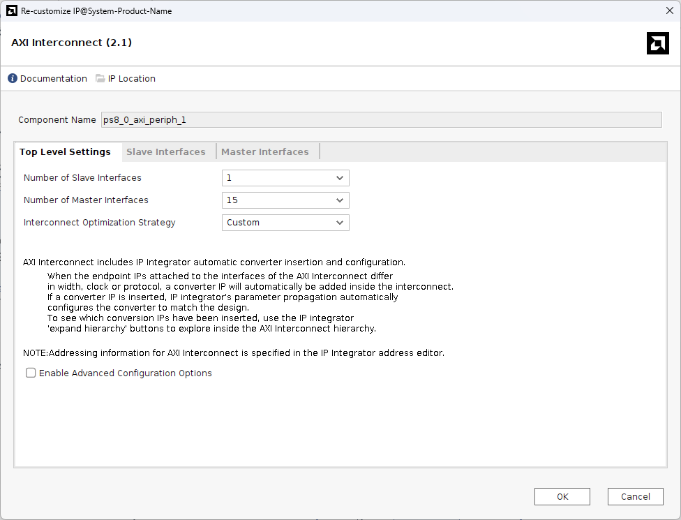

最后使用 AXI_Interconnect 模块将以上 16 个 AXI 模块连线。

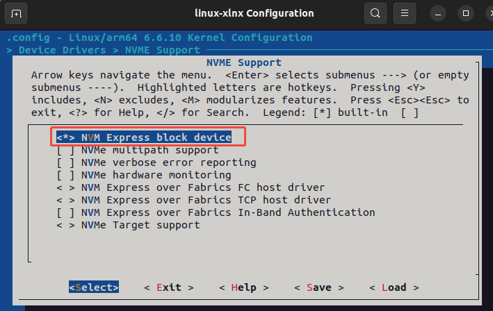

如果要用到 ps 部分的 m.2 接口,测试 ssd 固态硬盘,可以输入命令打开内核配置界面,在 Device Drivers ---> NVME Support --->路径下,按 y 使能 nvme 驱动
petalinux-config -c kernel

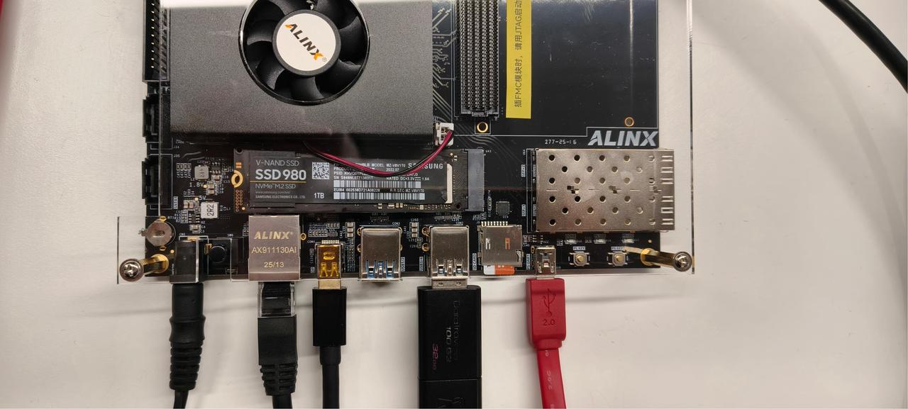

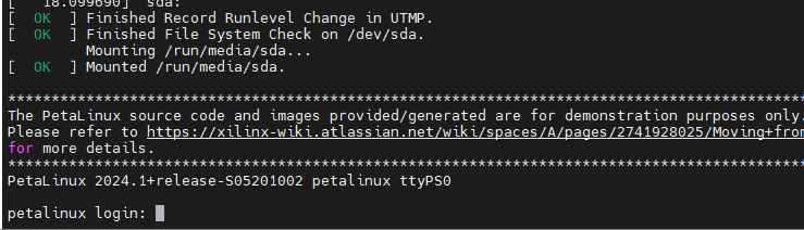

制作启动系统的 sd 卡,连接板卡的 ps 网口、dp 接口。板卡插上 u 盘、ssd 固态硬盘,uart 接口连接到主机,主机上打开串口终端。

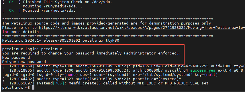

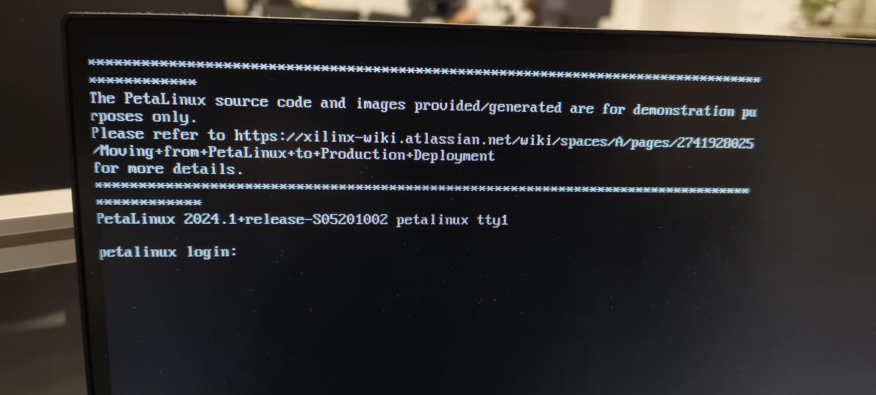

板卡上电,串口终端打印启动信息,启动信息打印完成会提示输入用户名
2024.1 版本的 petalinux 系统默认用户名是 petalinux,初次登录会提示设置密码
测试功能接口

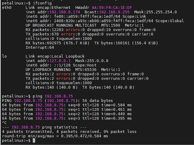

测试 ps 网口:如果网口是连接到支持 dhcp 服务的接口或者路由器,使用 ifconfig 命令可以查看到自动分配的 ip 地址,可以使用 ping 命令实际测试一下
测试 dp 接口:由于没有配置桌面环境,dp 接口连接到的显示器会显示另一个终端界面信息

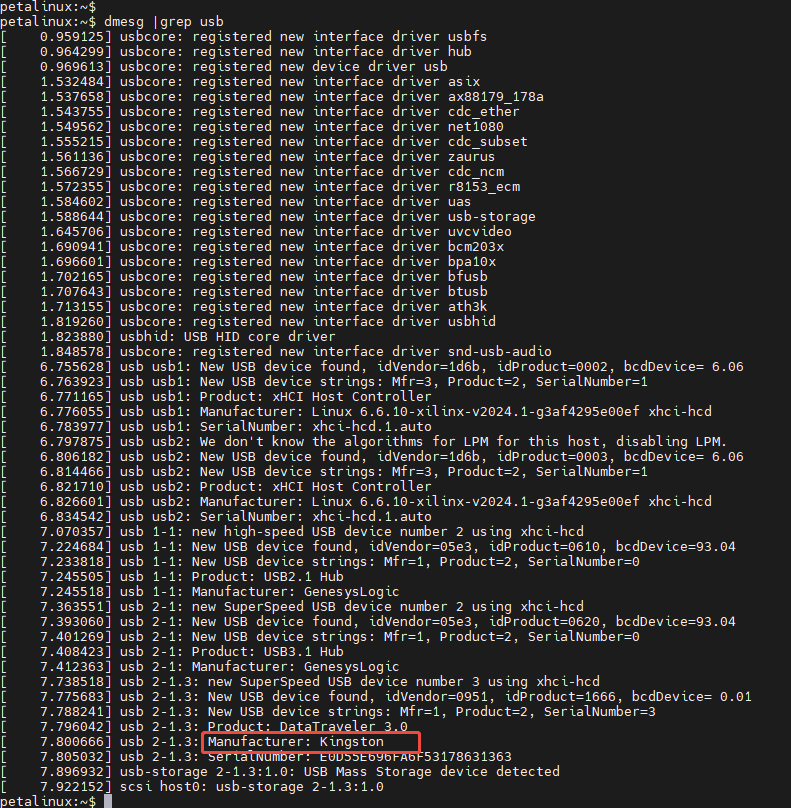

测试 usb 接口:输入命令“ dmesg |grep usb ”,可以看到识别到了对应的 usb 设备,如图可以看到我插入的金士顿的 u 盘设备
测试 m.2 接口:输入命令“ ls /dev/nvme* ”,如果存在 nvme0,则说明识别到 ssd 设备

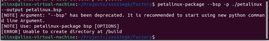

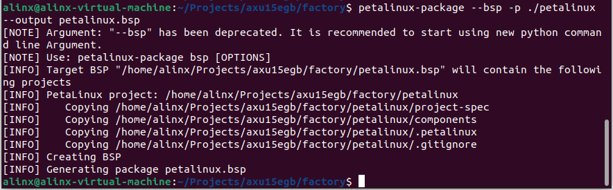

确认 petalinux 工程生成的系统 ps 部分的功能正常后,我们需要生成 bsp 包
由于 2024.1 版本的 petalinux 工具存在的一些 bug,似乎会将工作目录错误定位到系统根目录,该版本直接打包 bsp 会出现如下报错
一种解决方法是,在 ubuntu 的根目录下创建一个 build 目录并添加访问权限,用于通过 bsp 打包的过程检测,最终打包文件不受影响
sudo mkdir  -p /build
sudo chmod 777 /build
sudo mkdir -p /build最后成功打包生成 bsp

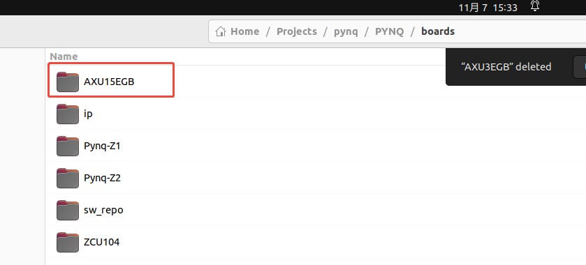

在 /home/alinx/Projects/pynq/PYNQ/boards 目录下创建一个新目录 AXU15EGB,用于存放对应开发板的配置文件,将之前 petalinux 工程生成的 petalinux.bsp 文件拷贝到该目录下

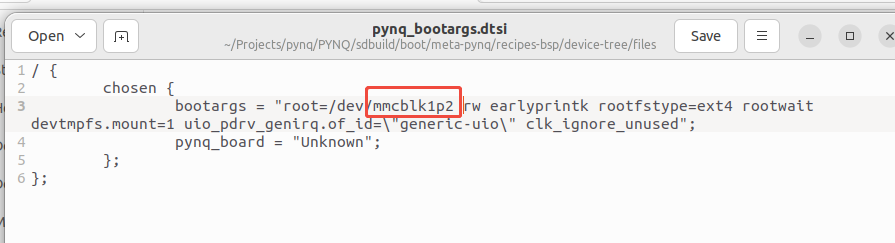

由于 AXU15EGB 板卡上 mmc0 设备对应的是 emmc,mmc1 对应的是 sd 卡
我们现在需要使用 sd 卡启动,所以需要将 /PYNQ/sdbuild/boot/meta-pynq/recipes-bsp/device-tree/files/pynq_bootargs.dtsi 文件中的 mmcblk0p2 改为 mmcblk1p2

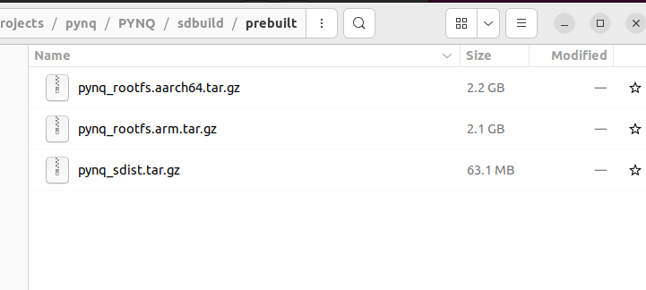

将资源链接提供的三个预编译文件拷贝到 /PYNQ/sdbuild/prebuilt 目录下

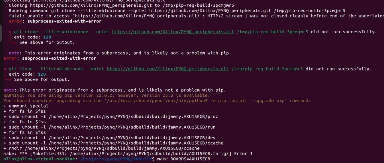

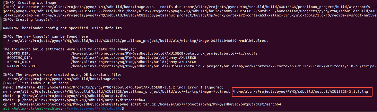

输入命令,切换到 sdbuild 目录,配置 vitis 和 petalinux 的环境变量,编译 pynq 工程,编译过程中会有几次需要输入用户密码。(工程编译时间较长,编译时会从 github 上下载一些资源,如果网络稳定性较差,编译可能会失败)
cd  /home/alinx/Projects/pynq/PYNQ/sdbuild
source /tools/Xilinx/Vitis/2024.1/settings64.sh
make  BOARDS=AXU3EGB
如果是网络问题导致的编译失败,比如访问 github 下载某些资源失败,可以重新输入“ make BOARDS=AXU15EGB ”编译
如果是其他报错,可以考虑输入命令“ make clean ”清除编译结果,然后重新编译工程

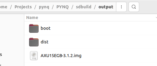

编译成功后会在 /PYNQ/sdbuild/output 目录下生成对应板卡型号的 img 镜像文件

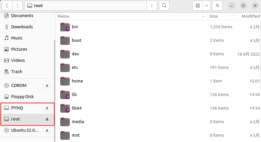

将镜像文件烧写到 sd 卡

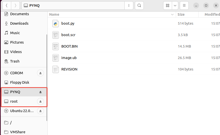

烧写后的 sd 卡在 ubuntu 中可以看到两个分区,PYNQ 分区存放启动镜像,root 分区存放根文件系统,其中 root 分区由于是 EXT4 格式,在 windows 下一般是看不到的。

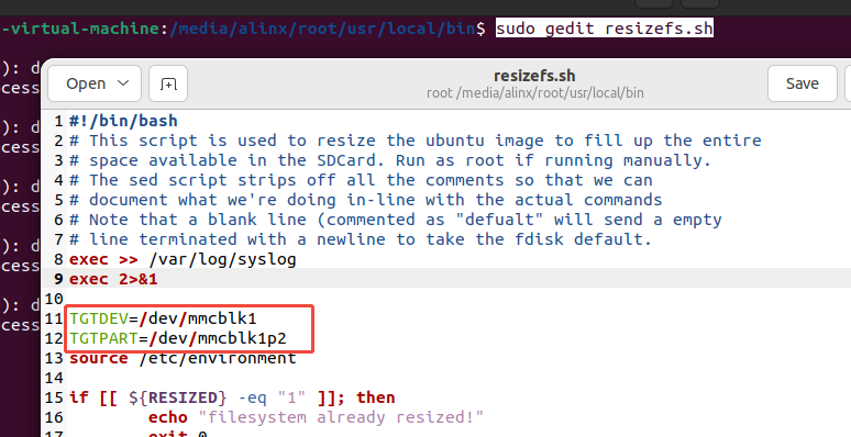

在 root 分区的 /usr/local/bin/ 目录下有一个 resizefs.sh 脚本,这个脚本会在系统初次启动时被执行,用于将 root 分区扩容到当前存储设备容量上限
在该目录下打开终端,输入命令,以 root 权限编辑文件,将里面的 mmcblk0 修改为 mmcblk1,保存文件并退出
sudo gedit resizefs.sh

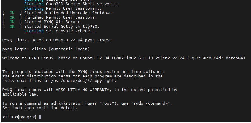

开发板接上 dp 接口,ps 网口,uart 接口,插入 sd 卡,上电启动
此时串口终端会打印启动信息,完成启动后会自动登录(用户名和密码都是xilinx)

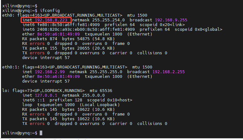

在串口终端中输入 ifconfig,确定 ps 网口分配到的 ip 地址,并确保主机和开发板能够双向 ping 通

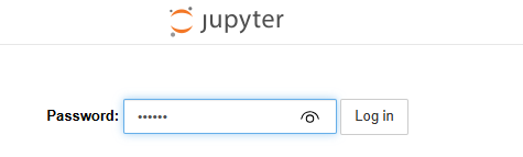

在主机中打开浏览器,在网址栏输入:开发板 ip 地址:9090 ,回车确认。输入密码:xilinx,点击 Log in
此时会远程连接开发板上运行的 pynq 系统,并进入 jupyter 界面

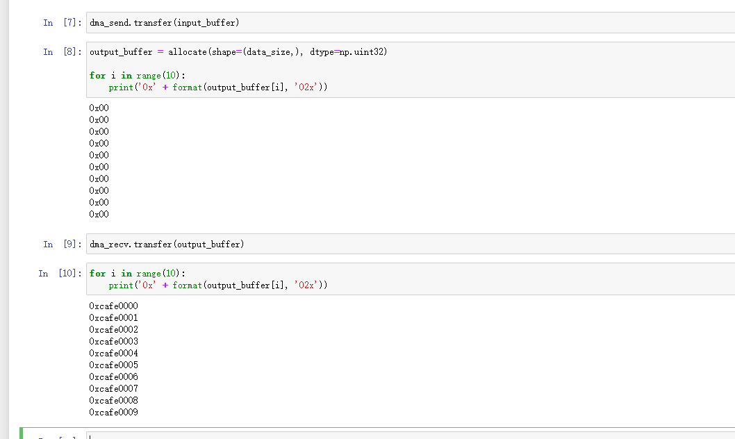

dma 环通读写测试
本节测试用例参考文档
https://discuss.pynq.io/t/tutorial-pynq-dma-part-1-hardware-design/3133
https://discuss.pynq.io/t/tutorial-pynq-dma-part-2-using-the-dma-from-pynq/3134

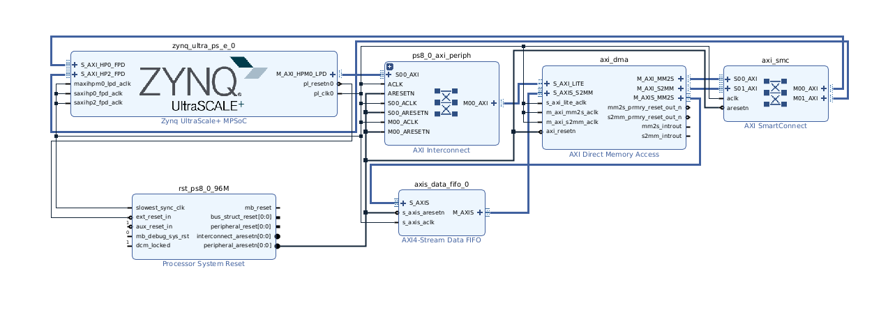

搭建 AXU15EGB 的 dma 环通测试 vivado 工程,具体可以参考资源链接提供的 dma_test vivado 工程

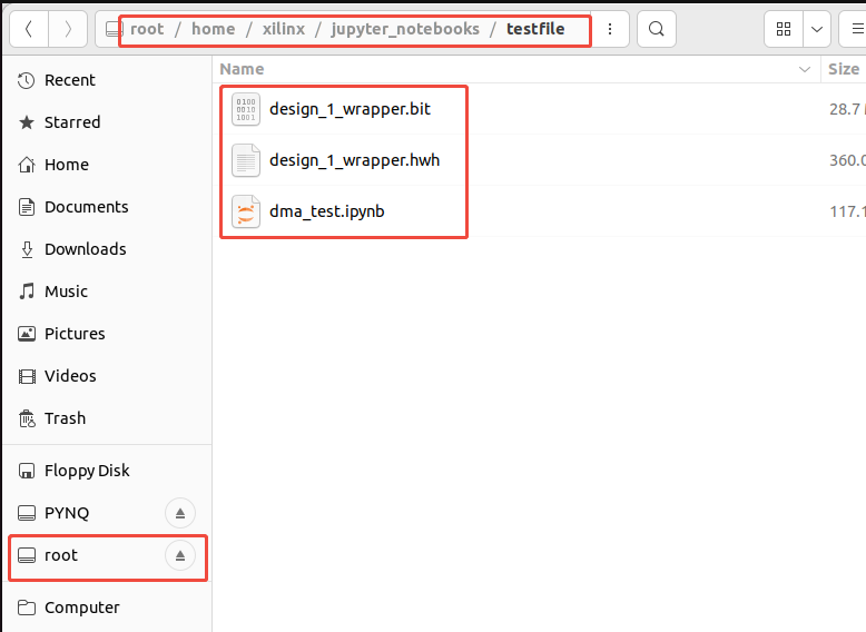

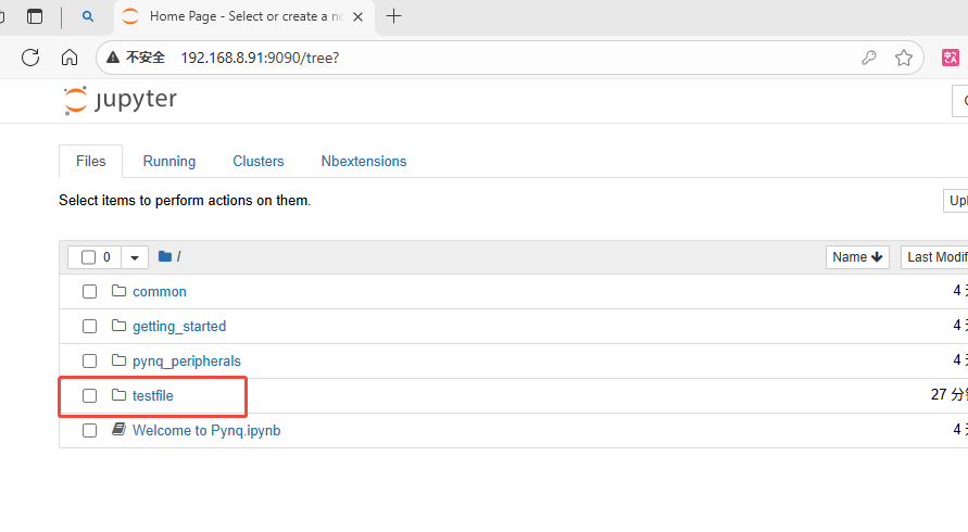

在 sd 卡 root 分区 /home/xilinx/jupyter_notebooks 目录下创建一个 testfile 目录
将 vivado 工程 /dma_test/dma_test.runs/impl_1 目录下的 design_1_wrapper.bit 文件和 /dma_test/dma_test.gen/sources_1/bd/design_1/hw_handoff 目录下的 design_1.hwh 文件拷贝到 testfile 目录下,将 design_1.hwh 文件改名为 design_1_wrapper.hwh,和 bit 文件保持一致
将资源链接提供的测试程序 dma_test.ipynb 拷贝到 testfile 目录下
sd 卡插到板卡中,上电启动,查看 ip 地址。主机通过浏览器远程登录 pynq 系统,可以看到我们创建的 testfile 目录

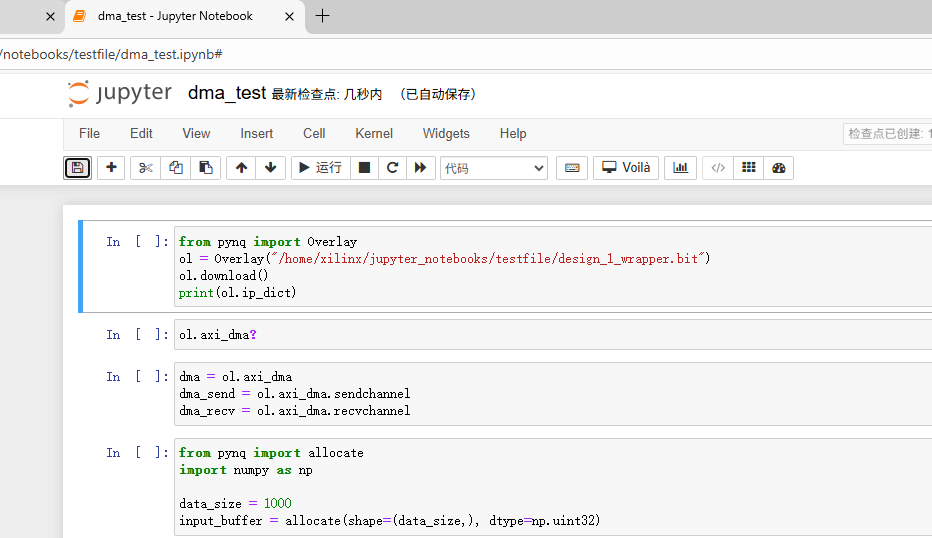

点击 testfile 目录下的 dma_test.ipynb 程序,进入程序编写和执行界面

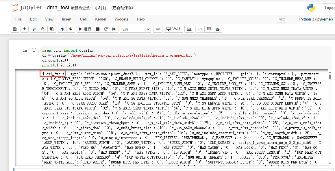

鼠标选中第一段程序,然后点击“运行”,这一段程序的功能是重新加载 bit 流,然后输出新 bit 流中各 ip 的配置状况,可以看到 dma 测试工程中的 axi_dma ip 的配置
当第 1 段执行完成,选中框会自动移动到下一段,我们可以多次点击运行,逐步执行程序
第 2 段是查询 axi_dma ip 是否存在,如果存在则输出它的帮助信息
第 3 段创建两个 dma 收发通道实例

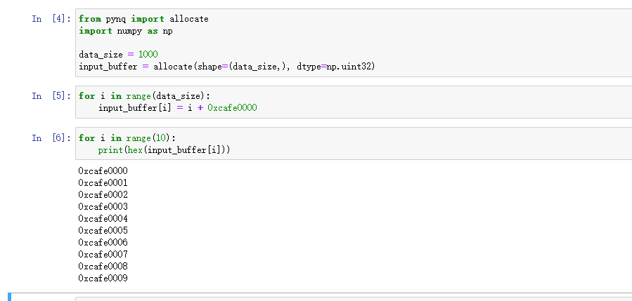

第 4、5、6 段申请一段内存地址 input_buffer,并填充数据
第 7 段开始 dma 传输,第 8 段先申请一段内存地址 output_buffer 并打印其中部分数据,第 9、10 段接收 dma 传输过来的数据,并打印部分数据,可以看到和发送的数据一致。
