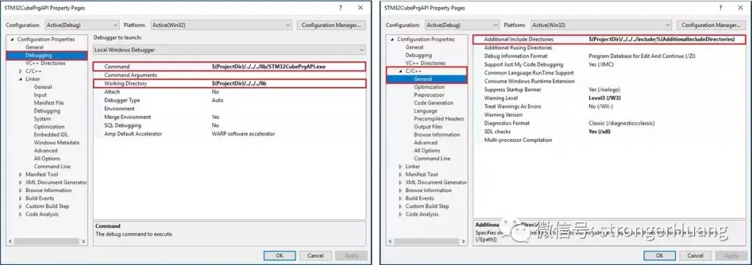

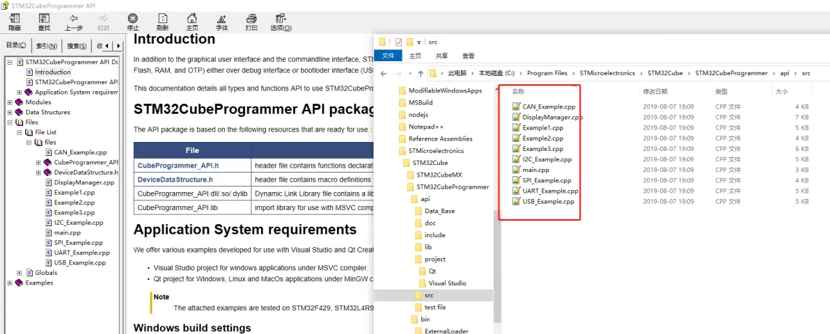

6.附加说明:C++ API

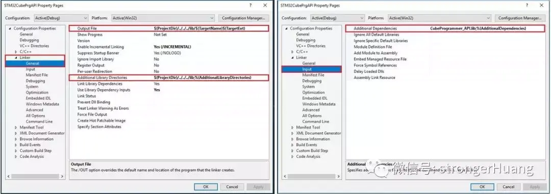

除了使用STM32CubeProg这套界面和命令行工具编程之外,还提供这套API接口对STM32的FLASH、RAM和OTP编程,基于USB DFU, UART, I²C, SPI and CAN的bootloder。(主要作用还是编程)STM32CubeProg安装好之后,在安装目录下有一个api目录,里面有相关的API的例子,提供了一些兼容Visual Studio和Qt工具的例子:
3 examples with ST-LINK debug interface (JTAG/SWD) with different scenarios.
One example with SPI bootloader via ST-LINK/V3
One example with CAN bootloader via ST-LINK/V3
One example with I2C bootloader via ST-LINK/V3
One example with USB DFU bootloader
One example with UART bootloader
比如基于Visual studio:
关于这个API更多详细内容,大家可以下载安装了解:

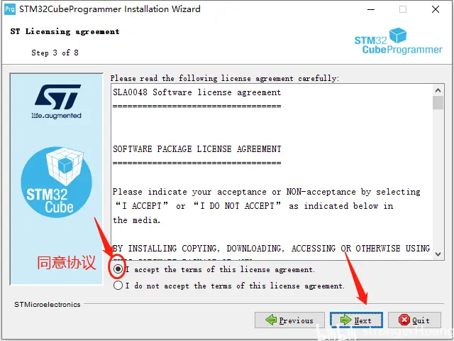

STM32CubeProg安装
1.安装环境

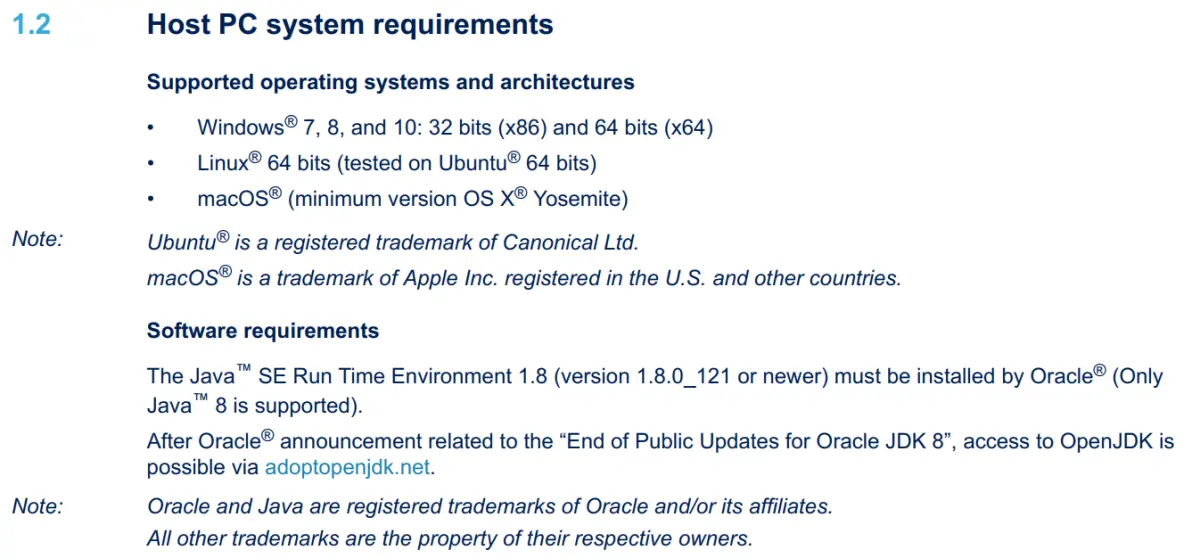

STM32CubeProg支持Windows、Linux、 Mac三大操作系统操作系统。

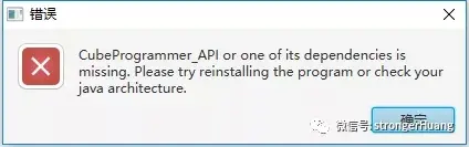

STM32CubeProg基于JAVA开发而来,因此需要电脑安装JRE(JAVA运行环境)。在windows上可能因为权限问题,以管理员身份方式运行有可能会得到解决。否则,会出现类似错误:
JRE地址:
https://www.java.com/en/download/manual.jsp

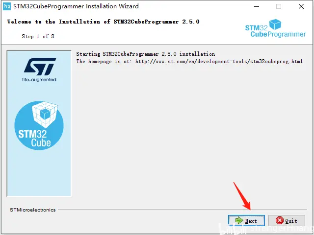

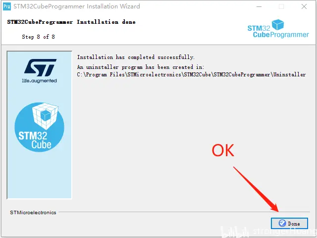

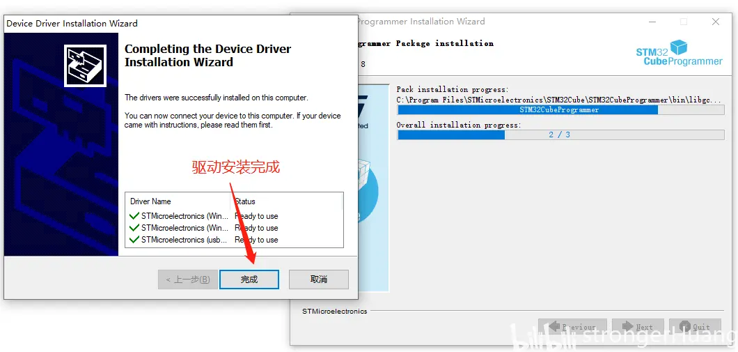

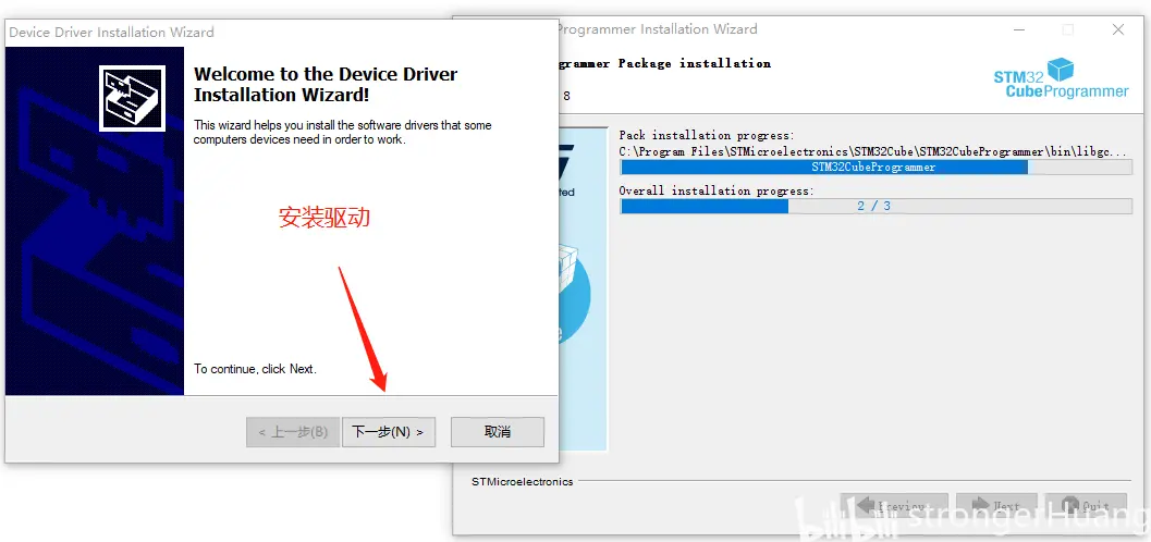

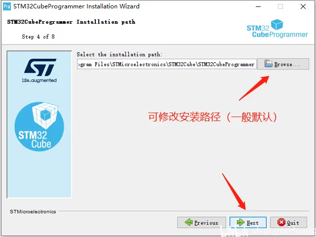

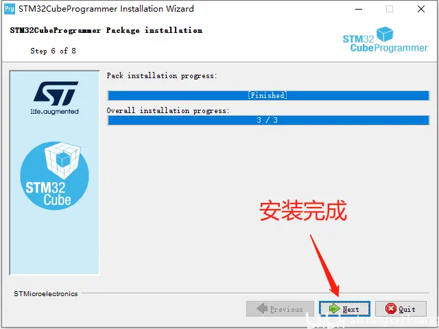

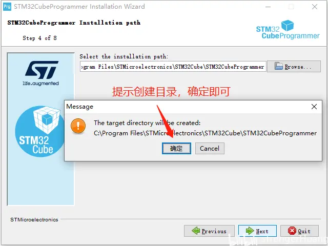

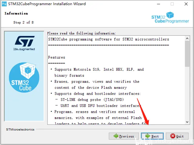

2.安装过程下面以V2.5.0b版本、Windows为例,讲述一下安装过程(基本一路Next下去),根据提示选择安装就行了,下面针对初学者,把过程分享出来。
提示:
可能你电脑系统的环境与我有差异,过程中可能有一些差异,一般来说问题不大。

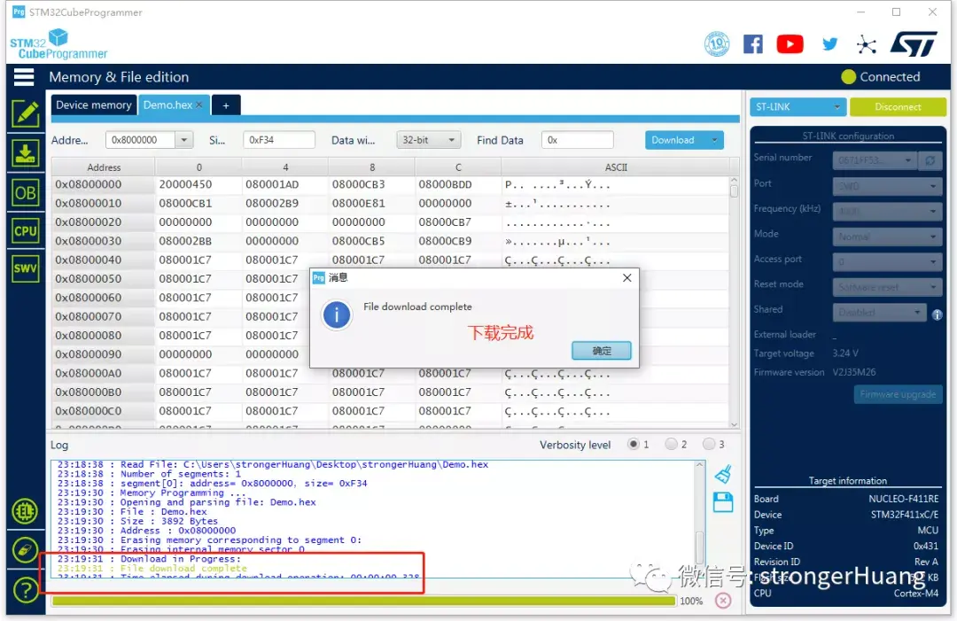

STM32CubeProg作为一个编程工具,包含常规的读、写(下载/编程)、擦除,选项字节编程等。

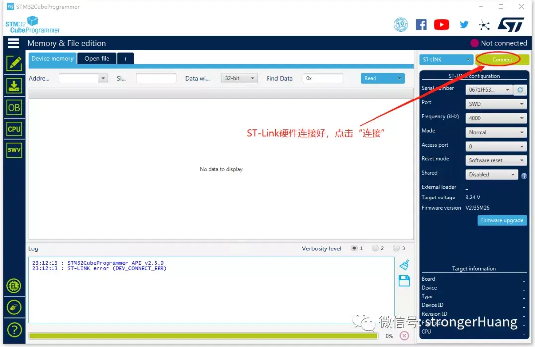

1.硬件连接,打开工具,点击“连接”。

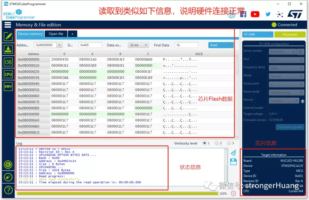

2.如果出现类似下图信息,说明硬件连接正常

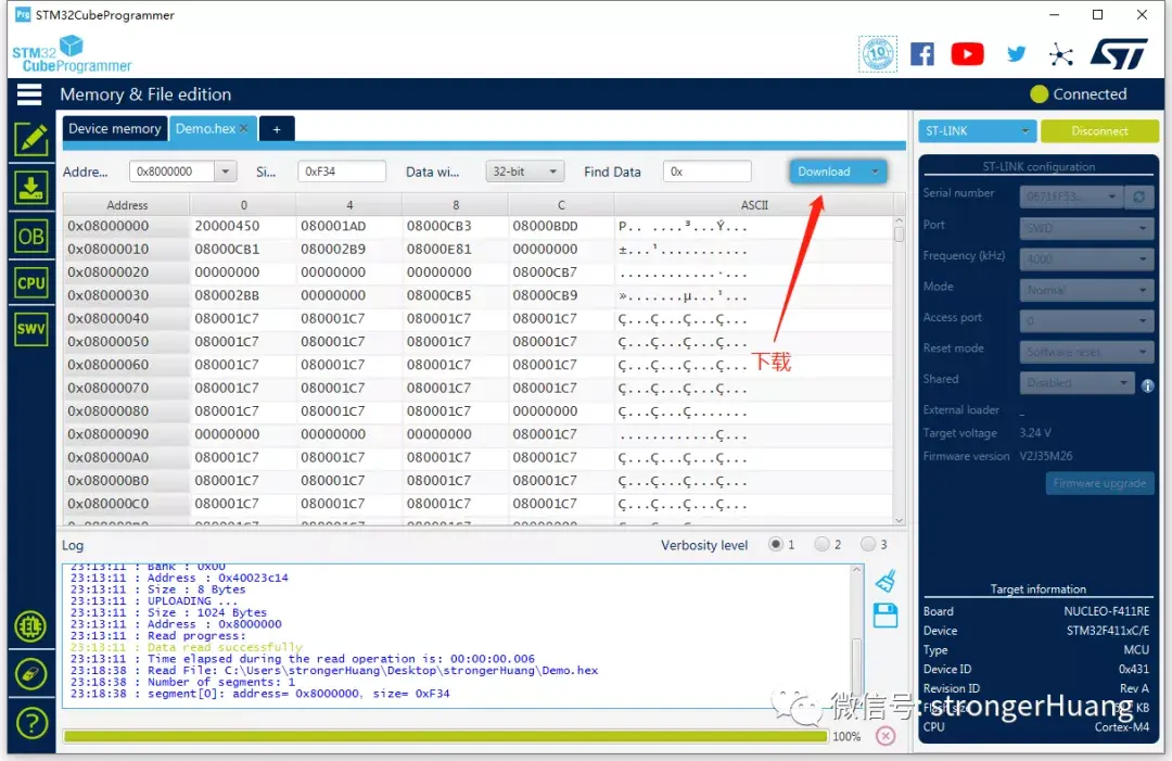

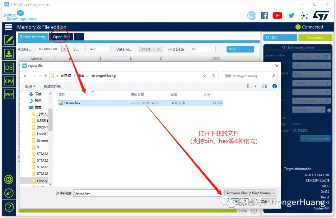

3.编程(下载):打开文件,点击“下载”。

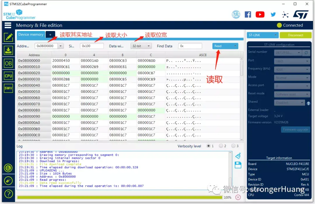

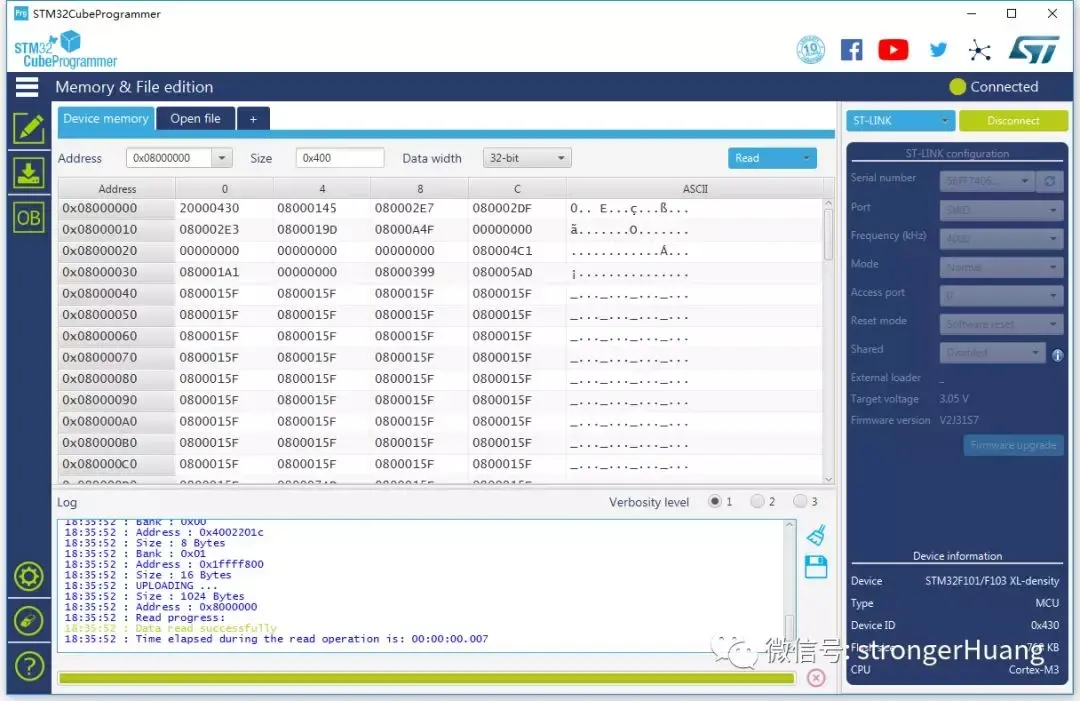

4.读取
可设置读取的起始地址、大小、宽度,读取其实就是连接芯片之后,自动读取。

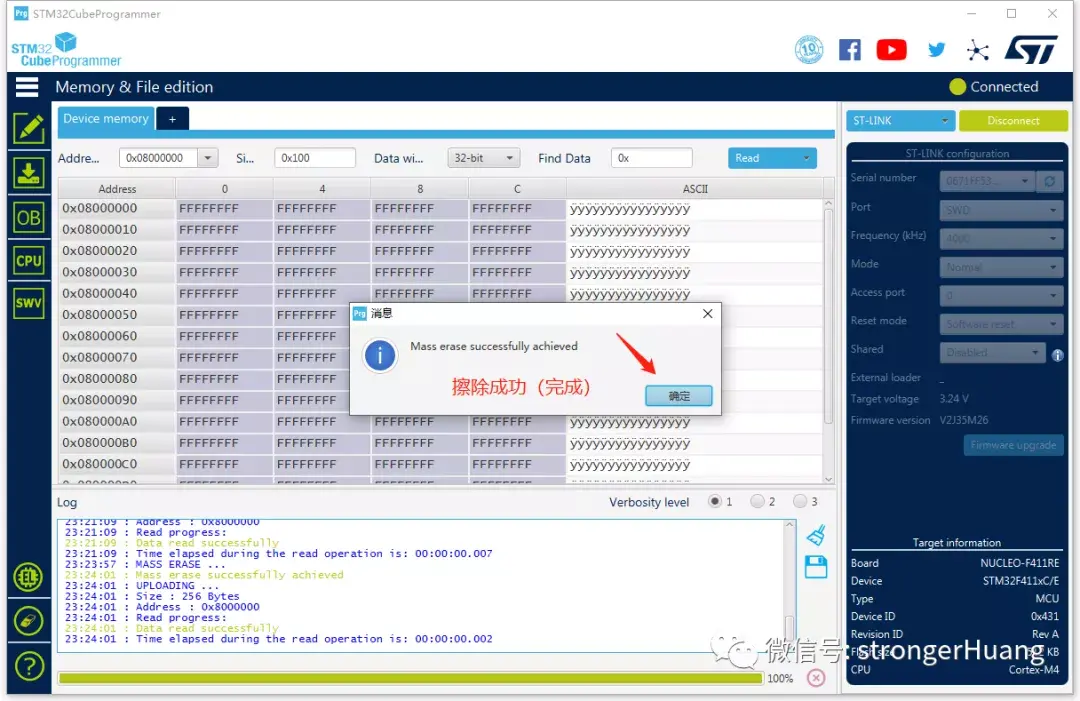

5.擦除

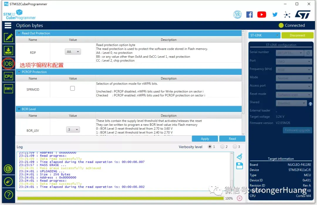

6.选项字编程和配置

拓展下载文件:hex、bin
在上面下载界面,大家可能看到了“起始地址”,这里就牵涉到文件格式的问题。这里讲述一下bin和hex差异,以及Keil MDK、 IAR EWARM如何生成hex、bin.

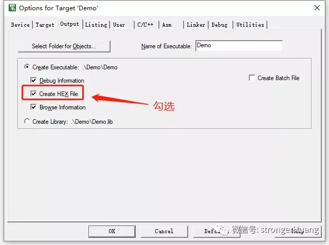

3.Keil生成hex配置Project ->Options for Target -> Output 勾选上“Create HEX File”(如下图)

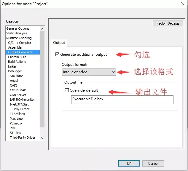

4.IAR生成hex配置Project ->Options -> Output Coverter -> 勾选上“Generate additional output”、选择输出格式为“Intel extended”,再次设置输出名称就配置好了(如下图)。
