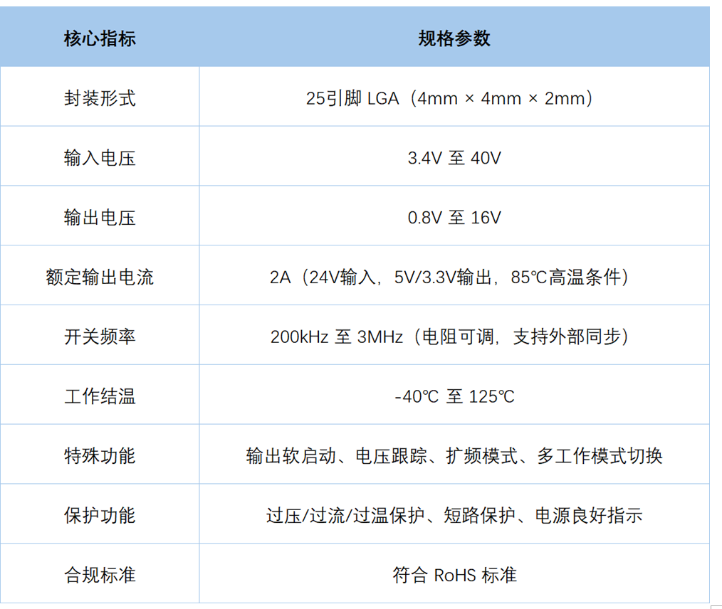

二、技术规格速览

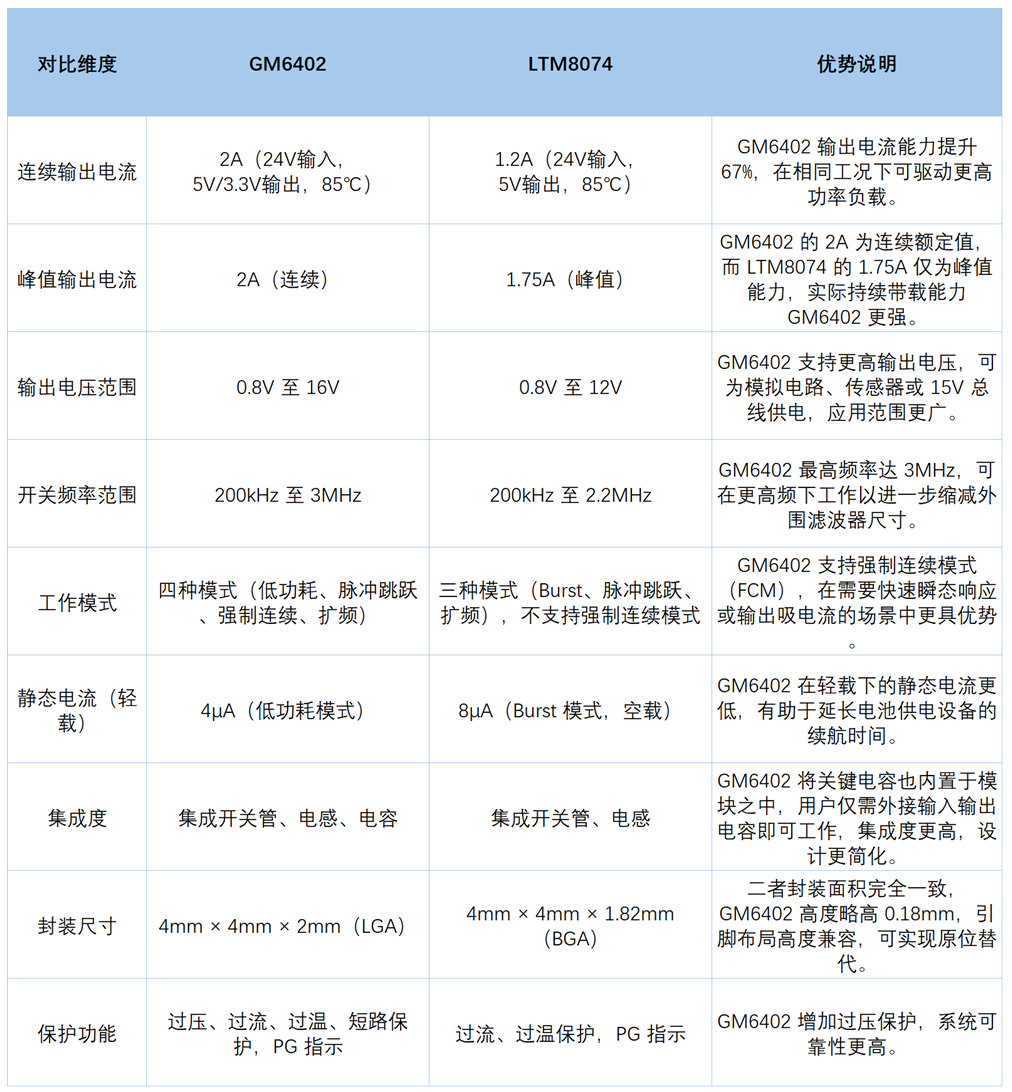

三、竞品分析:GM6402 vs LTM8074——原位替代,性能越级
为了直观展现 GM6402 的替代优势,我们将其与市场主流产品 LTM8074 进行对比。两者封装尺寸高度兼容,GM6402 可作为 LTM8074 的原位替代升级方案,在以下关键指标上实现显著提升:
GM6402 作为 LTM8074 的最佳原位替代方案,在输出电流、输出电压范围、工作模式、静态功耗、集成度及保护功能等方面均实现全面超越。为客户提供高性价比、高可靠性的电源解决方案。GM6402,无需改动 PCB 布局即可完成产品升级,在规避涨价风险的同时,获得性能越级的电源体验。

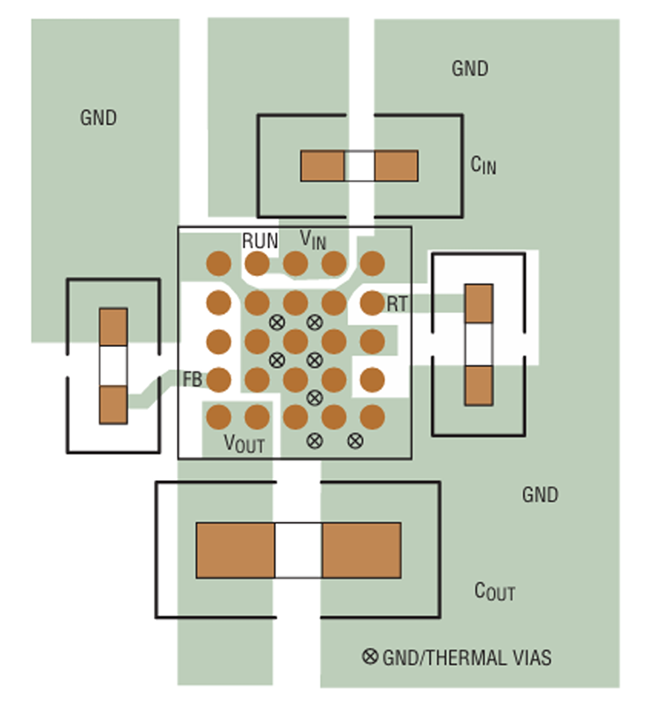

六、PCB布局建议
GM6402的高度集成化设计大幅简化了PCB布局工作,但为确保最佳性能与散热,仍需遵循以下关键准则:
输入与输出电容的放置:输入电容 C_IN 必须尽可能靠近GM6402的VIN和GND引脚,输出电容C_OUT则需紧靠VOUT和GND引脚。两者应放置在使接地电流直接流经GM6402下方或紧邻芯片的位置,以减小寄生电感和回路面积。
接地设计:将所有GND引脚连接到顶层尽可能大面积的铺铜或完整地平面,避免外部元器件与芯片之间的接地路径被切断。建议使用大量均匀分布的过孔将顶层接地区域与内部地层相连,这不仅提供了低阻抗接地回路,还能为芯片形成高效的散热通道。
敏感引脚布线:与FB相连的反馈电阻和与RT相连的频率设定电阻应尽可能靠近各自引脚放置,以减少噪声耦合。反馈分压器的走线应短而直,且远离SW等开关节点。
散热过孔:在芯片下方及周围合理布置过孔,可显著提升散热性能。过孔的数量和孔径需根据PCB层数和板厚优化,通常小孔径过孔需增加数量以保证散热效率。良好的热设计能确保GM6402在高负载、高温环境下稳定输出额定电流。
GM6402 PCB布局建议
