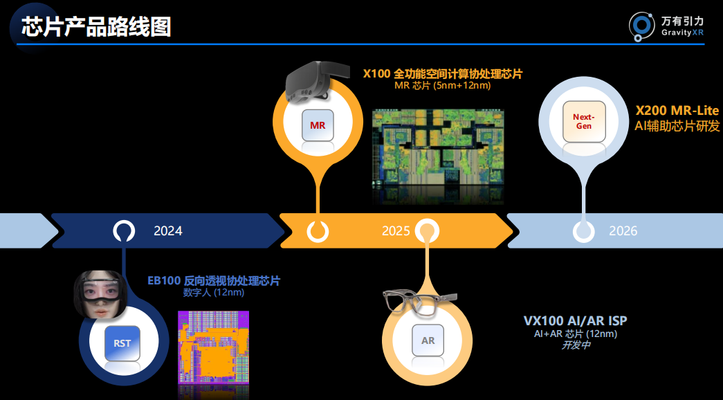

EB100可以生成渲染过的面部机器人形象,同时结合AI来实时互动。另外,万有引力还有长期路标,2025年底,公司针对MR应用推出对标苹果Vision Pro R1芯片的X100,实现多通道的虚实融合和感知,实现全功能空间计算协处理。另外,明年将推出X200 MR-Lite,而针对AI+AR芯片,将推出VX100 AI/AR ISP。

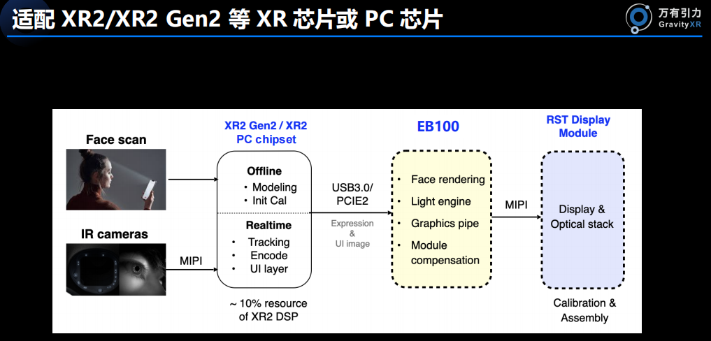

EB100具备数个核心差异化功能,包括3D模型的实时重建与驱动,3D显示图像处理与增强,多视角平台渲染,多图层混叠,以及PCIe、USB3.0 与MPI接口。
EB100是一款图像增强协处理器,可以与市面上XR的芯片,甚至PC芯片搭配使用。兼容性测试支持包括高通XR GEN2、瑞芯微RK3588等等。
万有引力渲染支持国内外的大模型,可以实现快速建模,快速云交互等等,延迟只有1~2s,完全可以将口型与语音同步匹配。另外,还提供数字人生成用的APP、SDK及3D显示模组,方便第三方开发。在3D显示模组方面,只需要通过照片或者快速扫描面部,30秒不到的时间就可以生成真人渲染的数字人。
