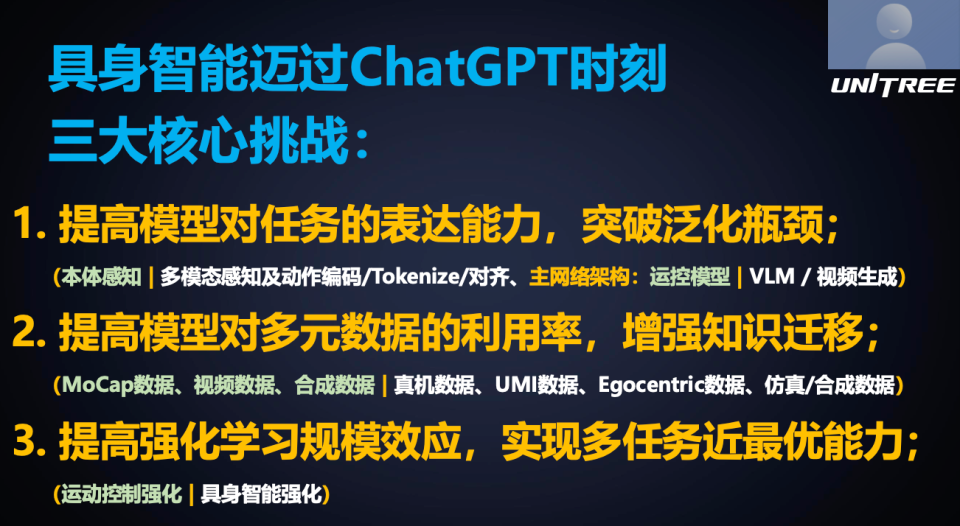

核心技术挑战:
三大深水区
具身智能之所以迟迟未至,是因为它必须解决三个底层技术难题,王兴兴形象地称之为机器人的“小脑发育不足”“阅历贫乏”和“记忆断层”。

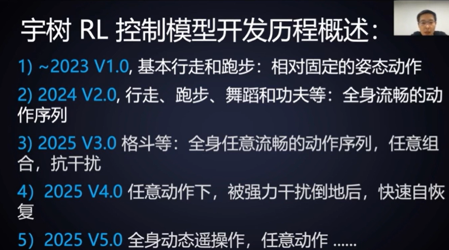

● 动作表达的高维陷阱
 抓取一个生鸡蛋的动作,看似简单,但其实涉及数百个肌肉纤维与神经末梢的高频协作。对于人形机器人而言,这意味着几十个关节自由度(DoF)的毫秒级同步。
目前大多数机器人只能完成离散动作,如“走过去”“伸手”“抓取”,但现实中动作应像丝般顺滑、连续组合。瞬态控制尤为关键:湿滑地面行走时的平衡调整,要求模型具备极高推理速度和动作编码解码能力。
● 数据的贫矿难题
与大语言模型不同,机器人无法吞下整个互联网来“训练”。王兴兴提出“混合喂养”策略:
◎ 互联网视频为主食:通过观看人类操作视频,机器人建立对物理世界的初步认知。
◎ 仿真合成数据为点心:在数字孪生世界中进行亿次跌倒、抓取尝试。
◎ 真机微调为灵魂:利用少量高质量真实数据对模型进行微调和对齐。
这里的核心不是数据量,而是数据利用效率。
● 强化学习的规模效应迷思
强化学习在AI领域被视为通往AGI的钥匙,但在机器人上存在“阅后即焚”的问题:训练一次开门可能需要大量数据,但这些经验往往无法复用。
王兴兴强调,需要建立可积累的策略库,让新任务学习可以借用旧任务逻辑碎片——就像学会骑自行车的平衡感会迁移到骑摩托车。
