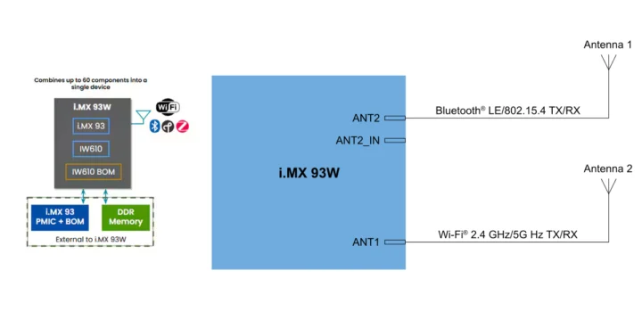

一颗芯片能不能同时运行AI任务和无线通信?恩智浦的i.MX 93W就是这样一颗芯片。它将恩智浦成熟的i.MX 93系统级芯片(SoC)与集成式IW610三模射频芯片(Wi‑Fi 6、BLE及802.15.4)合二为一,在14.2 x 12毫米封装内集成射频前端、晶振及无源器件,为智能互联设备统一提供高性能计算、AI加速与安全连接能力。i.MX 93W处理器将于2027年初上市。
为什么恩智浦要推出这样一款芯片?Charles Dachs表示,通过将射频、射频前端、晶振与无源器件集成在封装内,IW610省去复杂的射频调试与共存问题,替代超过60颗分立器件。对嵌入式开发者来说,这种集成解决了无线电共存、天线调谐和无线认证等常见挑战,否则这些问题可能延长开发周期。此外,OEM原本需要几个月进行产品认证,而恩智浦预认证的单/双天线参考设计,可以大幅缩短这一周期,帮助客户产品更快上市,同时显著降低设计风险。

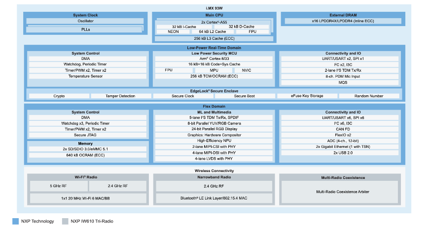

配置上,依然沿袭i.MX93 SoC,搭载Cortex-A55@1.7 GHz和Cortex-M33@250MHz核心,EdgeLock安全隐区,专用神经处理器(NPU)Ethos U-65,整体算力达到1.8 eTOPs。
NXP提到该芯片支持Linux操作系统和FreeRTOS,即Cortex-A55核心上的Linux,Cortex-M33核心的FreeRTOS。由于i.MX 93W SiP主要结合了NXP i.MX 93、NXP iW610及一些无源元件,软件支持与使用双芯片设计完全相同。

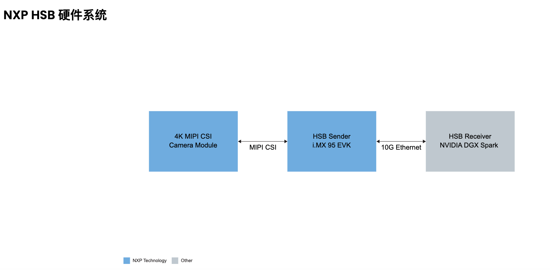

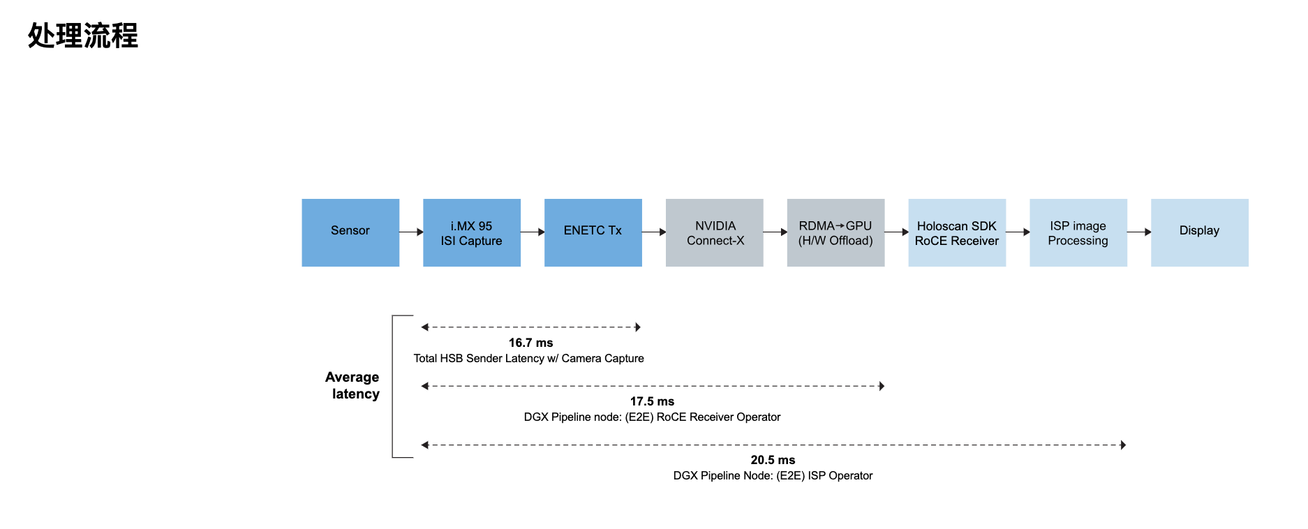

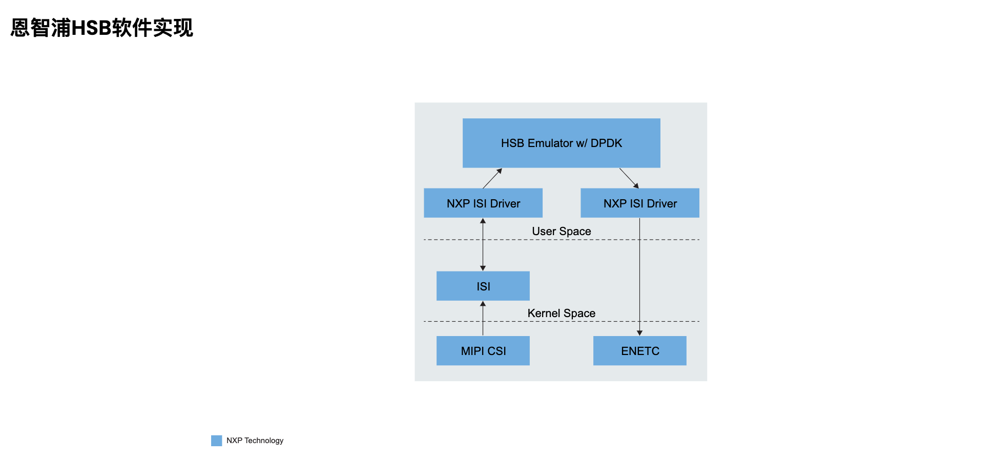

第一个是HSB就绪机器视觉参考设计,该设计基于i.MX 95,为机器视觉和传感器融合实现低延迟、高带宽的传感器数据传输。i.MX 95作为人形机器人中的分布式边缘感知节点机器人,通过分担时间紧迫的任务来补充NVIDIA的集中计算 传感器预处理和控制任务。使用NVIDIA全息扫描传感器桥接器(HSB),i.MX设备流同步、预处理的传感器数据——例如 RAW和RGB视频、IMU融合和触觉输入——都汇入机器人以GPU为中心的系统 低延迟的流水线。
这种边缘到GPU架构降低了中央节点的带宽需求计算机,能够在边缘实现确定性实时传感器处理,使NVIDIA平台能够专注于更高级的功能,例如:全身运动规划、多模态大模型推理与控制 优化。结果是一个可扩展的模块化感测计算管道 为复杂的类人机器人系统设计。

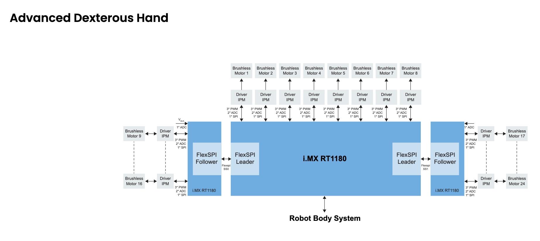

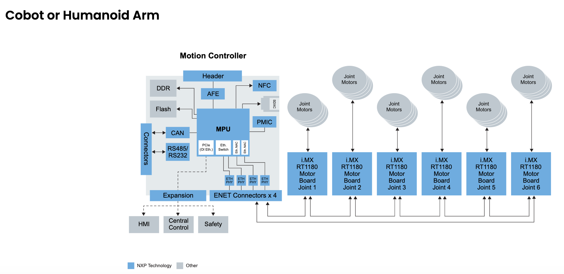

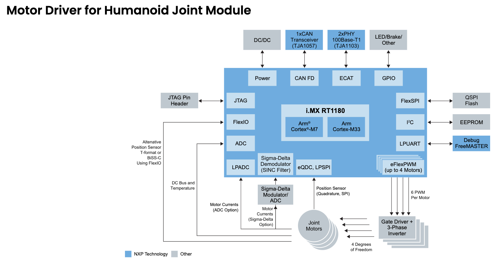

第二个是HSB就绪分布式电机控制参考设计,该设计基于i.MX RT1180,通过EtherCAT或时间敏感网络(TSN)实现确定性、同步的人形机器人运动。

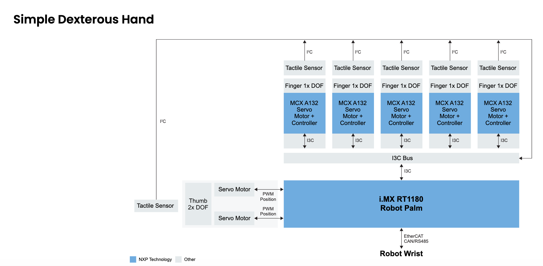

Charles Dachs表示,以人形机器人为例,其复杂性是系统性的:从手部的精细操作,需要专门的芯片驱动无数手指关节和传感器,到全身的信号协同,将所有节点的数据实时、低延迟地传递至机器人的“大脑”。这个“大脑”本身也需要一个低延迟、高能效的解决方案,来处理多模态的AI感知与动作规划。
这正是恩智浦可以发挥价值的地方。恩智浦拥有非常全面的处理器产品组合,叠加AI能力,能够满足智能边缘侧的全方位AI需求。我们深知协调机器人的“大脑”和“身体”是一个巨大的工程挑战,因此正在与主要的合作伙伴共同应对。

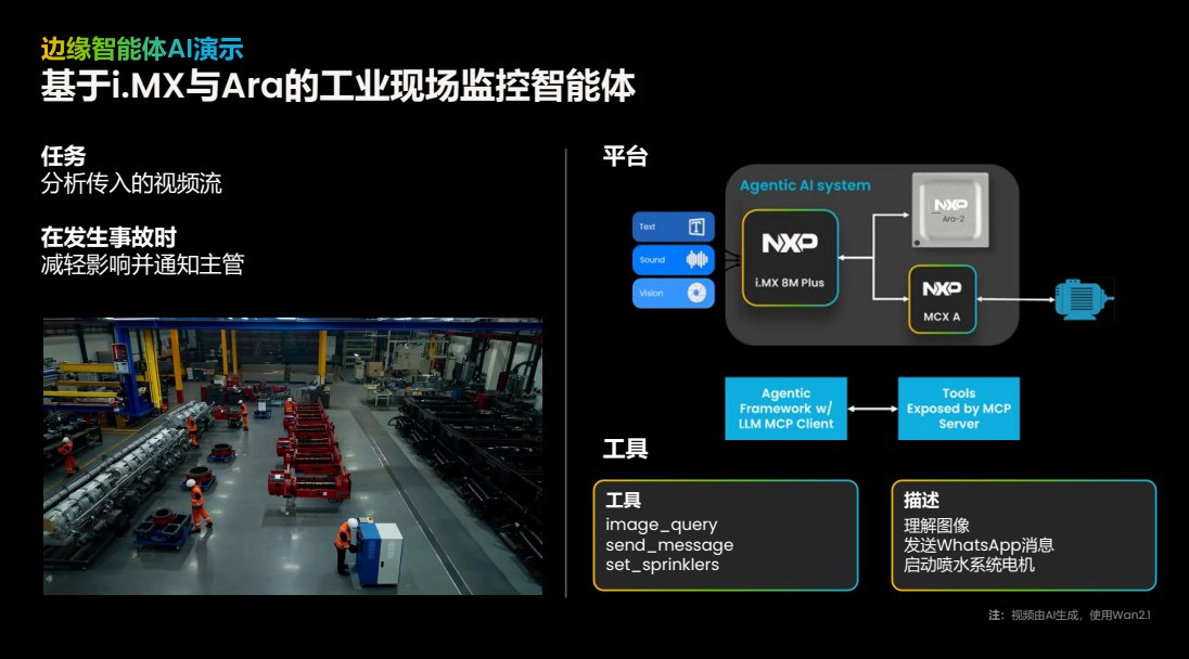

第二是工厂爆炸应急响应的案例。该系统由恩智浦i.MX 8M Plus应用处理器、Ara AI加速器以及用于控制电机的MCX A微控制器组成。当系统识别到车间发生爆炸后,会立刻向消防部门和内部人员发送通知,并触发电机启动洒水装置,实现对火势的控制与扑灭,整个过程同样在边缘侧完成,无需连接云端。AI智能体系统在协调不同智能体的同时,自身也在不断学习,以在未来任务中完成得更好。
