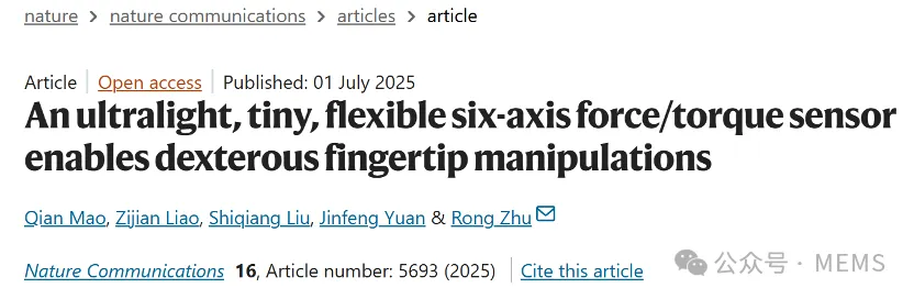

近日,清华大学精密仪器系朱荣教授团队在《自然·通讯》(Nature Communications)上发表了题为“An ultralight, tiny, flexible six-axis force/torque sensor enables dexterous fingertip manipulations”的研究论文。报道一种超轻 (0.30 g)、超小 (指尖大小)的柔性六维力/力矩传感器,将传感器用于指尖的灵巧操作,实现多维、多任务的操控以及人机协同,显著提高智能机器人、家庭服务等领域的操控灵巧性。

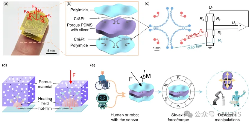

针对以上问题,清华大学精仪系朱荣教授团队提出了一种结构简单、体积小(指尖大小)、重量轻(0.30 g)的柔性六维力/力矩传感器。该传感器利用叠层分布的薄膜热敏电阻来感知柔性压热材料的空间应变,实现六维力/力矩的宽量程、高精度的柔性感知。团队将传感器用于机器人灵巧手的指端,实现对物品的精细操作,并将传感器用于人类指尖,可以实现灵巧地多维、多任务操作,例如行动不便的残疾人和老年人,可以通过指尖操作实现远程遥控、人机协作的物品抓取及收纳等复杂家政任务。

技术先进性

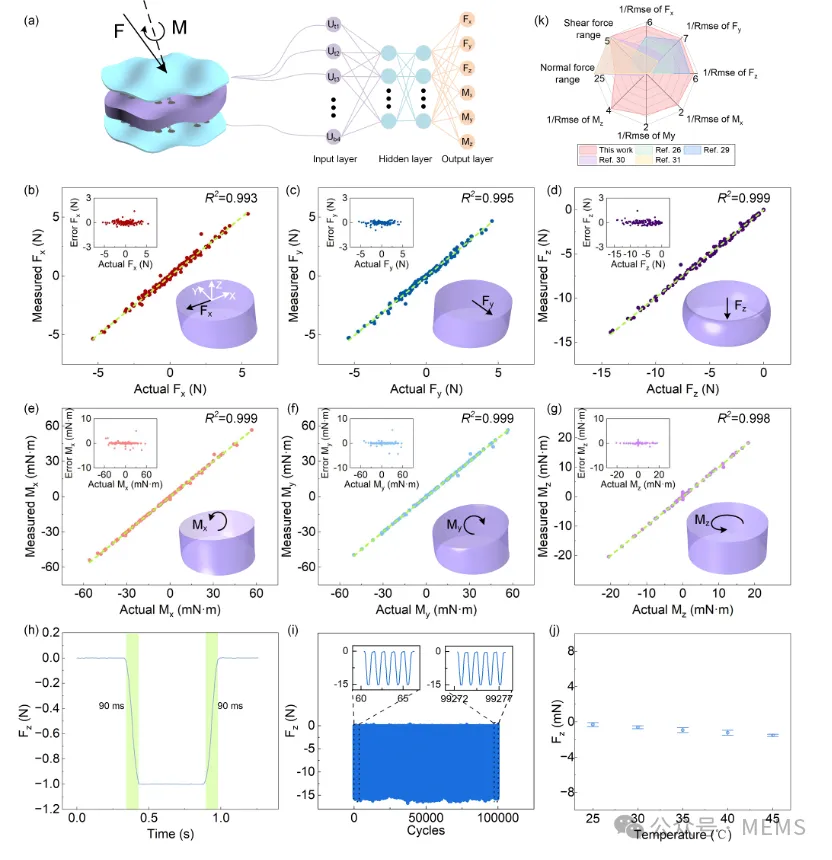

柔性传感器采用紧凑的叠层设计,柔性压热材料的上层和下层分布有薄膜热敏电阻,在六维力/力矩作用下,柔性压热材料产生空间应变,被分布于上层和下层的薄膜热敏电阻检测。由此,利用简单的热敏检测结合压热效应,即可感知空间应变,最终实现六维力/力矩的精准感知。该传感器结构简单、体积小、重量轻,六维力/力矩的法向力(Fz)、切向力(Fx和Fy)、力矩(Mx和My)和扭矩(Mz)的量程分别为15N,-5~5 N, -60~60 mN·m和-20~20 mN·m,均方根误差(RMSE)分别为0.18 N, 0.15 N, 0.18 N, 0.58 mN·m, 0.62 mN·m, 0.26 mN·m,柔性传感器通过了十万次重复性测试仍然保持稳定,且不受环境温度和湿度的影响,该传感器具有宽量程、高精度、高可靠性与高稳定性的优势(图2)。
图2. 六维力/力矩传感器的传感性能

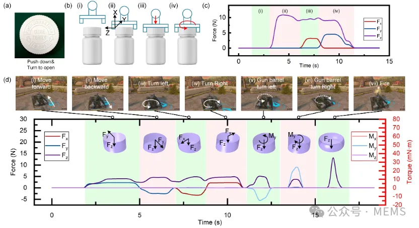

多维力传感器可安置于机器人的灵巧手指尖,传感器帮助机器人实现了药瓶安全锁瓶盖开启过程的多维力感知(图3),从而协助机器人灵巧操作各类物品。多维力/力矩传感器用于人手的指尖,通过手指的轻轻触碰,即可实现虚拟游戏中多维运动、多项任务的快速、精准操控,大幅提高了游戏操控的快速性、灵活性和准确性,颠覆了传统游戏遥杆和游戏键盘操作不灵活的局限。
图3. 六维力/力矩传感器用于机器人手,开启带安全锁的瓶盖;用于人手指尖,快速、灵巧地操控游戏的多维运动和多项任务

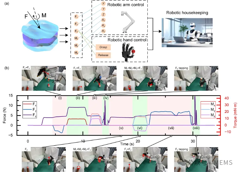

六维力/力矩传感器还可用于行动不便的残疾人或老年人的遥操作,将传感器放于人手指尖,通过轻轻地指尖触碰,即可实现对智能机器人的机械臂和机械手的多维运动操控,由此,可以利用简单灵活的指尖操控,实现对智能机器人的完全控制,可操控机器人完成物品的拾取、收纳和搬运,进一步完成家政服务(图4)。
图4. 六维力/力矩传感器助力人手,通过指尖轻触,控制机器人完成家政服务
