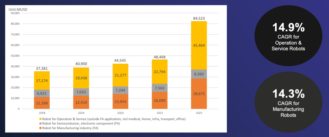

机器人行业正在进入一个快速扩张阶段,工业制造,还是服务、物流、医疗等非工业场景,机器人应用都在持续扩大,推动了机器人市场的整体增长,并为电子系统带来了持续、长期的需求。
推动机器人加速发展的动力,劳动力老龄化和用工短缺正在成为全球性问题,机器人逐渐成为填补人力缺口的重要手段。

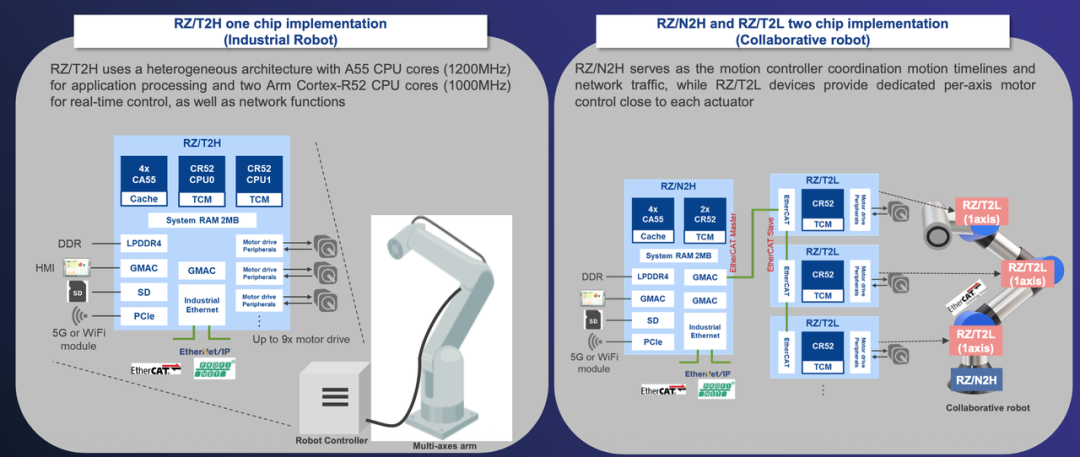

针对工业机器人,RZ/T2H 单芯片方案通过异构架构,将应用处理、实时控制和网络功能集成在同一平台中,可支持多达九轴的电机控制以及工业以太网通信。
对于协作机器人,则采用 RZ/N2H 与 RZ/T2L 的分布式方案,由中央控制器协调运动和网络时序,再由靠近执行器的单轴控制器实现精细控制。
