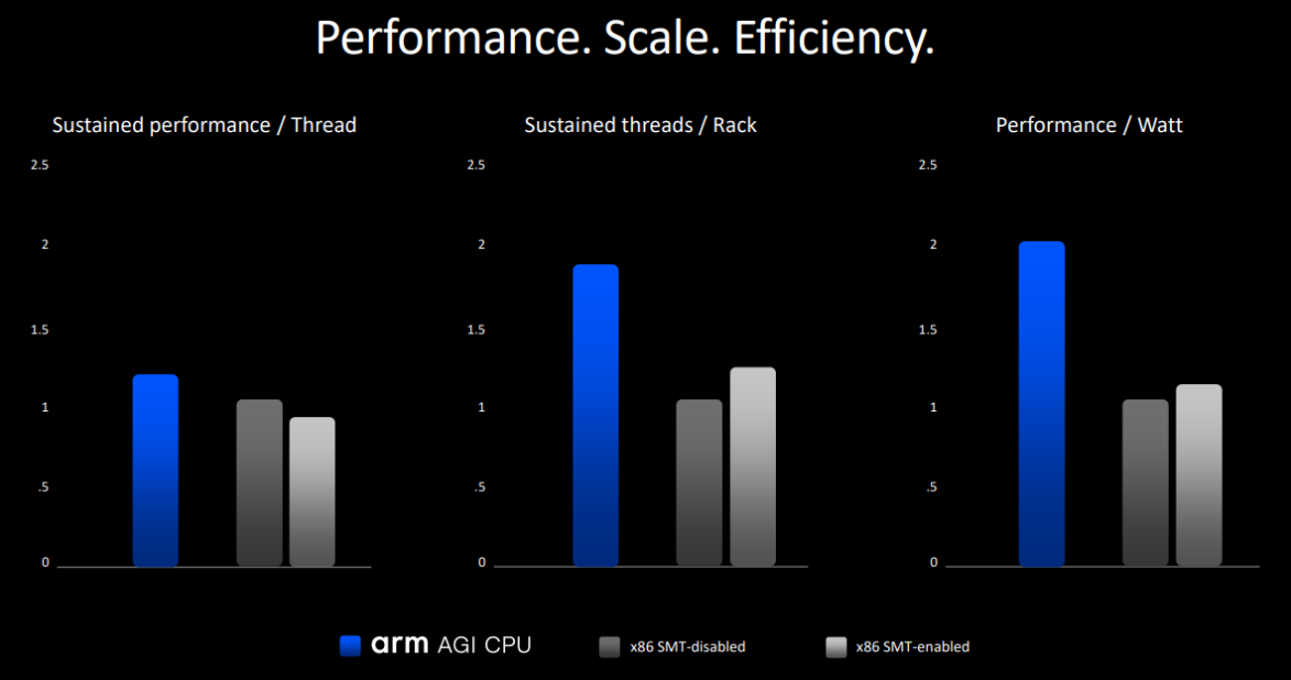

在性能方面:性能的核心就是在每个时钟周期内完成更多运算。每时钟周期指令数(IPC)一直是 Arm 的强项。而传统 CPU,有时会通过提升主频、开启超频模式来在这一维度上竞争。但现实是:主频提升,功耗也会随之飙升。超频模式无法长时间持续稳定运行,也无法在整颗芯片上全局生效。
在可扩展性方面,Arm的CPU核心可实现线性扩展,内存与 I/O 子系统也专为匹配这些核心设计,持续为其供给算力,每个核心独享 6GB/s 的内存带宽。
Awad提到,x86需要通过多线程(SMT)来解决扩展问题,但是I/O与带宽并不会翻倍,“只是把瓶颈转移到了其他环节,而且CPU 还需要额外负担线程调度的开销,最终导致性能下降、进程资源不足。”
他表示,数据中心运营商为应对非线性扩展问题,不得不将数据中心资源超额部署 30% 甚至更多。“而我们的架构无需如此。”
在能效方面,Arm则是从手机和物联网时代就构建起了广泛的认可。
如图所示,Awad在现场cue到了Arm与x86的对比,从性能、可扩展性以及功耗三方面来看,均超过了x86,值得一提的是在性能评测中,打开多线程反而性能下降。
Awad将这一设计思路总结为对资源利用率的极致压缩。

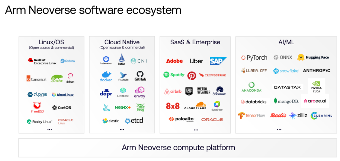

如果将时间拨回五年前,Arm 在数据中心的最大障碍并非硬件,而是软件生态。
Awad也承认,当时 Arm 与 x86 在软件成熟度上存在明显差距。但过去几年,随着主流云厂商与开源社区的持续投入,这一差距正在缩小。
“事实上,放眼全球 AI 应用场景,绝大多数 AI 部署均以 Arm CPU 作为核心架构,诸多 AI 核心软件更是率先基于 Arm 架构开发。基于此,我们对 Arm 在数据中心领域承载各类现代工作负载的软件生态布局充满信心。”Awad说道。
Arm Neoverse软件生态系统
Meta软件工程师Paul Saab分享其团队与 Arm 长达十余年的合作历程。早在 2014—2015 年,团队便已试水 Arm 架构,后因市场环境变化暂时搁置。2020年后,Saab凭借对技术趋势的判断,在未正式获批的情况下牵头重启项目,5 名工程师仅用 90 天便完成Arm系统移植。
面对初期芯片供给匮乏、生态不完善等难题,团队持续攻坚,历时两年半打造出具备商用价值的方案,目前相关负载在 Arm 平台上已实现与主流方案相当的性能,且每瓦能效大幅领先。Saab以自己经历表示,如今在大模型技术加持下,迁移 Arm 的门槛已近乎为零,建议企业尽快布局。
