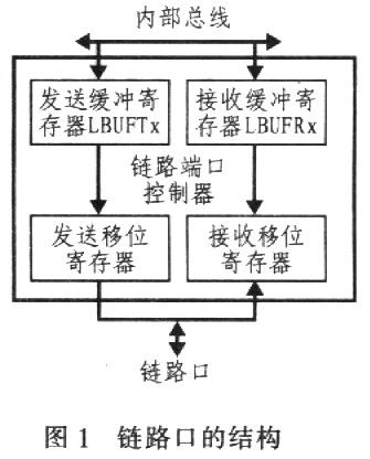

  TSl01的每个链路口由发送器和接收器两部分组成,每部分都有128 bit的移位寄存器和128 bit的缓冲寄存器,其结构如图l所示。每个链路口均有8 bit数据线和LxCLKIN、LxCLKOUT和LxDIR(x为链路口序号0-3)3个控制引脚,可支持多片TSl01处理器间点对点的双向数据传送,也可以用于与外部设备进行数据传输。其中LxDIR用来指示链路口的数据流向。LxCLKIN和LxCLKOUT为链路口的时钟/确认握手信号。发送数据时,LxCLKOUT为时钟信号,LxCLKIN为确认信号;接收数据时,LxCLKIN为时钟信号,LxCLKOUT为确认信号。发送数据时,首先传输4字数据到链路发送缓冲寄存器LBUFTx,再将其复制到移位寄存器(若移位寄存器为空,此时LBUFTx可被写入新的数据),然后以字节的形式发送(先发送低字节),每个字节在链路时钟的上升沿和下降沿被驱动和锁存。接收器的移位寄存器为空时,系统将开始接收发送方传输的数据并将其送入移位寄存器,同时驱动LxCLKOUT为低电平。当整个4字接收完毕后,如果接收缓冲寄存器LBUFRx为空,系统会将4字数据从移位寄存器复制到LBUFRx,并在数据被复制后驱动其Lx-CLKOUT为高电平,以告诉发送方接收缓冲寄存器为空,可以准备接收新数据。发送方检测到Lx-CLKIN为高电平后立即进行下次传输。

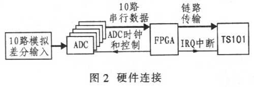

  TSIOI是运算能力强但与外部连接资源相对少的一类DSP,在多个TSl01级连的系统中,如果利用总线进行数据采集,A/D转换器通常需要长时间占用总线,会经常出现争占总线的问题,从而导致信号采集处理出现总线瓶颈,利用链路口进行数据采集可以很大程度地释放总线资源。本应用中需要对10路模拟信号同时进行500 kHz的采样,传输的数据率为lOx0.5 MBx2=10 MB/s<250 MB/s。
  TSl01通过FPGA进行数据采集,它的链路口作为数据输入口。它们的连接结构如图2所示,将链路口的LxCLKIN直接和FPGA连接,由FPGA驱动,在FPGA向链路口传送数据时作为链路口的时钟输入。LxDIR和LxCLKOUT可以悬空,链路口的8条数据线接到FPGA上。
连接结构
  设计中将每个A/D转换器的M1、NO、A0引脚接地,仅取用每个A/D转换器的2个模拟差分输入——AO和B0通道,2个通道可以在2μs之内同时完成1次采样。本
设计共用5个ADS8361级连以扩充模拟输入通道,实现10个模拟通道输入,每个ADS8361的RD与CONVST连接,由FPGA进行控制,5个ADS8361同时进行A/D转换,转换后在FPGA内同时完成串并转换,把转换后的并行数据先锁存在FPGA内部,再将各通道按先低字节后高字节依次传送到TSl01的链路口。

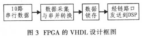

  软件部分包括TSl01软件设计和FPGA软件设计,FPGA软件设计采用VHDL实现。其结构如图3所示。
FPGA软件设计采用VHDL实现

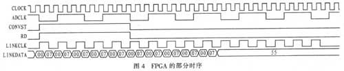

  FPGA的主要操作是将5个ADS8361的10路串行采集数据转换成20个8 bit数据,再将数据锁存,同时产生链路时钟,将锁存后的数据发送到TSl01链路口。需要实现的时序如图4所示,其中CLOCK是TSlOl外部时钟,ADCLK是ADS8361的工作时钟,是CLDCK的5分频,占空比为60%,CONVST与RD相连接,LINKCLK是链路时钟,LINKDATA是链路数据。
需要实现的时序
  使用链路传输时,TSl01在链路时钟的上升沿和下降沿都锁存数据,20个8 bit数据需要lO个链路脉冲,而链路口每次至少需要传输128 bit的数据,即至少需要8个脉冲,且发送数据需要的脉冲数必须为8的倍数。所以设计中每次通过链路发送数据的脉冲数为16个,前10个传输A/D转换器采集到的数据,其后的6个脉冲发送0x55。发送到链路的数据是A/D转换器上次转换的结果。TSl01可以设置链路口工作时钟为内核时钟的2、3、4、8分频,设计中TSl01外部时钟CLOCK是50MHz,内核时钟是CLOCK的5倍频即250 MHz,链路口接收数据时FPGA给TSIOI的链路时钟LINKCLK是25 MHz TSl01链路口工作时钟应尽量接近链路时钟LINKCLK,所以设置TSl01链路口工作时钟为内核时钟的8分频即31.25 MHz。

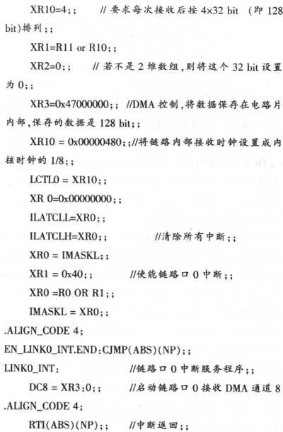

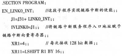

      系统采用链路中断方式接收FPGA送来的数据,链路中断方式数据接收的程序如下:
