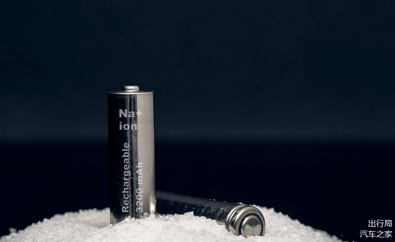

相较于锂电池,钠电的成本的确更低,主要是因为钠的储量是锂的400倍以上,且提取成本更低。行业内目前有个说法是钠电比锂电便宜30%,主要是因为钠电正极材料比磷酸铁锂低25%—30%,硬碳负极比锂电石墨低30%。但反馈到整包价格上,钠电成本约0.4元/Wh,而碳酸铁锂为0.52-0.55元/Wh,实际差值并不是很大。
而这也是因为目前钠电行业正处于起步阶段,并没有大规模量产来均摊成本,有业内人士预测,到2027年规模铺开后,差值甚至会超过30%。所以,可以预见的是,在同一电池容量的前提下,钠电车型比锂电车型的价格更低。
除了成本外,对比锂离子电池,钠离子电池还有一大核心优势就是低温性能优异。据出行局所了解,锂离子电池在-20℃环境下容量保持率通常降至60%左右,且需额外加热系统辅助,而钠离子电池在-20℃环境下放电效率仍能保持90%以上,即便在-40℃极寒环境下冻透,也可实现即插即充,无需预热,解决了电动车在北方冬季续航“腰斩”的痛点。
不仅如此,在安全性层面,钠离子电池拥有更加稳定的电解液,热失控温度普遍超过200摄氏度,部分产品可超500摄氏度,远高于锂离子电池。
钠电能否取代锂电池?
虽然钠离子电池对比锂离子电池有诸多优点,但并不代表着它能取代锂电上位,因为它的能量密度不及锂电。当前量产钠离子电池的能量密度普遍在100-160Wh/kg,仅为磷酸铁锂电池(150-200Wh/kg)的70%左右,三元锂更是达到了200-300Wh/kg。
