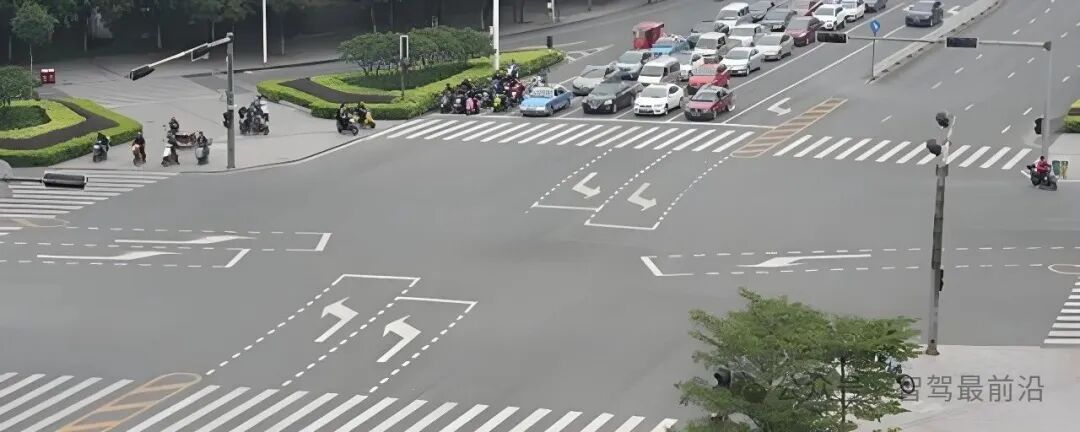

对于很多新手司机来说,在无引导线左转的场景中,开车会非常谨慎,但依旧会很好地处理好这一操作。但对于自动驾驶汽车来说,其行驶需要有较为明显的参考线,在没有白色虚线、没有箭头感知“我的车道在哪儿”的交通场景下,想要很好地处理好无引导线左转是一个非常大的挑战。但想要让自动驾驶汽车满足所有的出行需求,这一场景必须解决,那在无引导线的左转场景下,自动驾驶是如何进行轨迹规划的?
