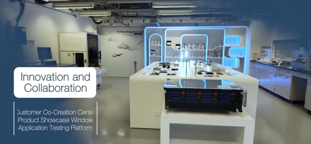

3月23日,陶氏公司在上海陶氏中心揭幕热管理材料科学实验室汽车智能化平台,依托有机硅材料科技,聚焦高算力热管理、精密感知防护、高速电磁互联三大核心能力,协同本土伙伴研发适配智能电动汽车、自动驾驶与具身智能的材料方案,以一站式平台打通芯片至整车价值链。

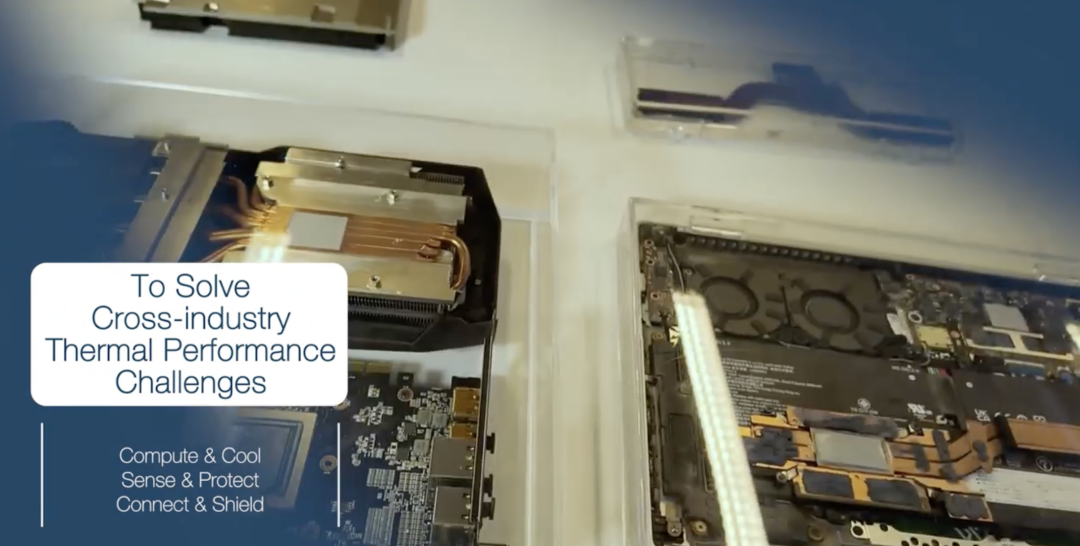

● 算力从散热到控热
在中央计算架构下,域控制器的功耗从过去 ECU 的几瓦暴涨至数百瓦。从英伟达Orin-X 到Thor,中国自研芯片越来越多,算力也在不断膨胀,现在车载AI芯片发热量不是线性增长,而是指数级跃迁。
在汽车狭窄且密闭的物理空间内,这种热密度的聚集是破坏性的。以前的导热垫片(Thermal Pad)只要能把热传导出来就行,但现在的核心挑战是生命周期的稳定性。
汽车不是手机,设计的使用时间需要考虑10-15 年,且常年处于 -40°C 到 125°C 的剧烈温差中。如果导热材料在几千次热循环后产生微小的位移、泵出(Pump-out)或者老化干裂,芯片就会因为热聚集迅速降频。
这时候,再强的 AI 算法也会因为物理层面的“高烧”变成一堆废铁。陶氏公司提出的“Compute & Cool”是在为算力偿还物理世界的“热债”。
