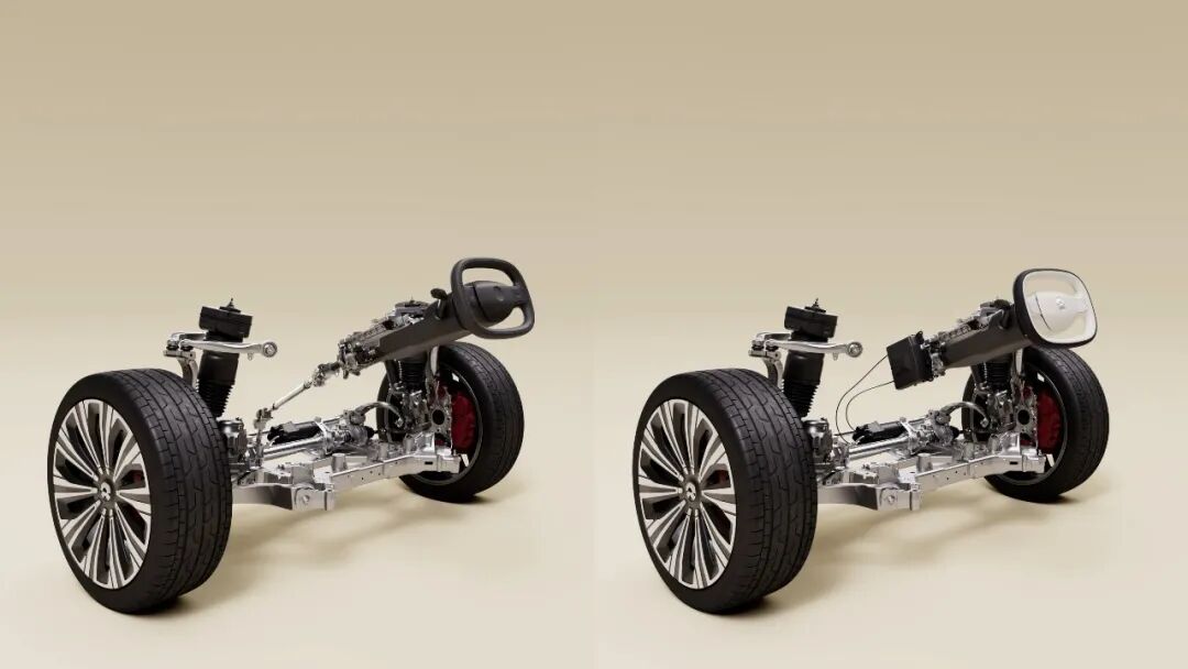

1 “转得更聪明”:线控转向 + 后轮转向
在线控转向加后轮转向的组合下,ET9 在低速时,转向比可以做到非常“灵活”:窄路掉头、地库调头、泊车入位,不再需要频繁交叉打方向,小角度转动方向盘,就能让车轮做出大角度动作;而在高速时,系统会自动把转向比拉高,方向盘变得“稳重”,避免车辆对微小操作过度敏感,提升巡航稳定感。
这种“低速灵巧、高速沉稳”的状态,不再靠机械结构“折中”,而是完全由软件控制 Y 轴来实现。
