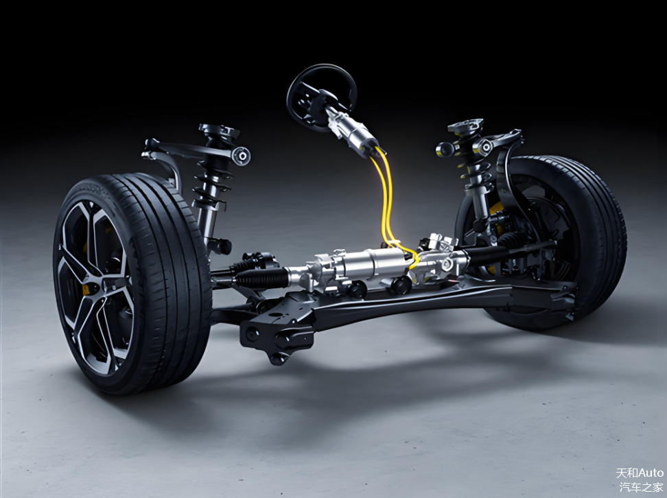

答案是车辆采用了线控转向技术,参考下图。

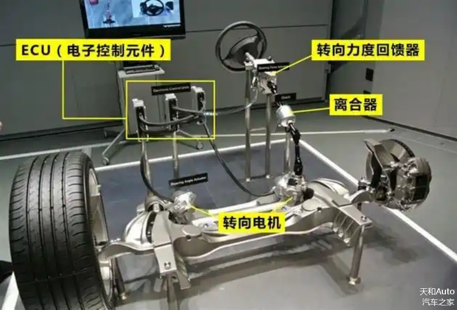

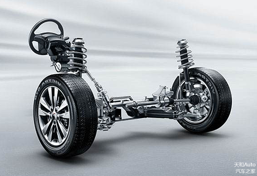

所谓的线控转向指的是不用转向柱等机械结构的转向机,普通的转向机是通过方向盘、转向柱、横拉杆、球头和助力系统的机械结构;线控转向的方向盘连接的是转向角度传感器、转向力矩传感器、线缆,控制单元、电动机和以下的转向部分,方向盘就像是一个“线控遥控器;”方向盘不直接控制转向系统,而是将信号传输给控制单元,再由控制单元控制以下的转向系统实现车轮转向。
其原理就像是现在汽车的油门(加速)踏板,这个踏板其实也不再连接连杆或拉线;加速踏板是通过踏板调整电阻,再由传感器接收信号,随后对驱动系统进行控制。
线控技术理论上可以做到更精细的操作,也能一定程度的降低成本。

不能否认线控技术通过多组电源、多组控制单元的安全冗余设计,理论上可以保证安全;只是电子元器件和软件系统一旦故障,或者在车辆碰撞中整体损坏,这种概率是否存在呢?传统方向机哪怕失去助力系统,司机通过强力转动方向盘依然是可以实现车辆转向的,实际上早期的汽车基本都没有转向助力系统。
所以“方向柱”也就成为了多数司机理解的“机械安全冗余”的存在,线控技术有安全冗余,但似乎没有机械层面的安全冗余。
