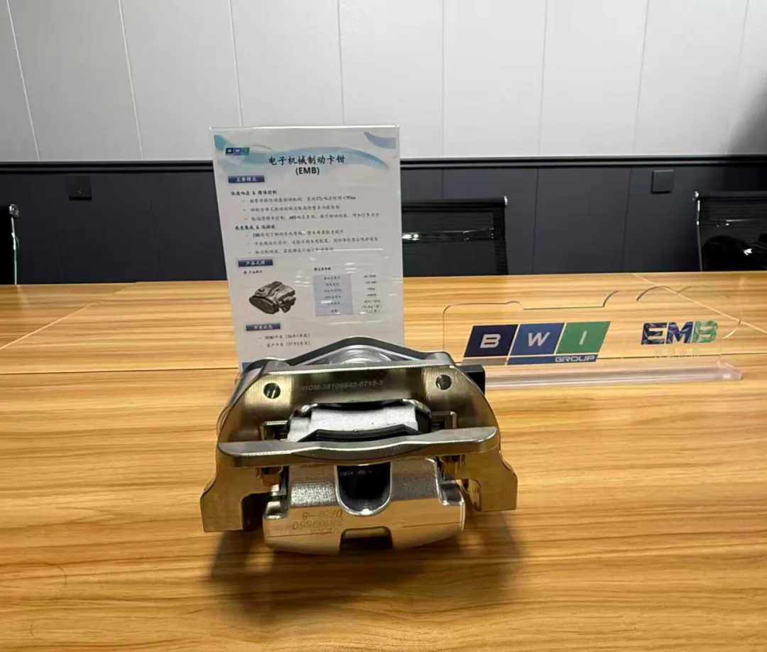

图片来源:未来汽车Daily 摄

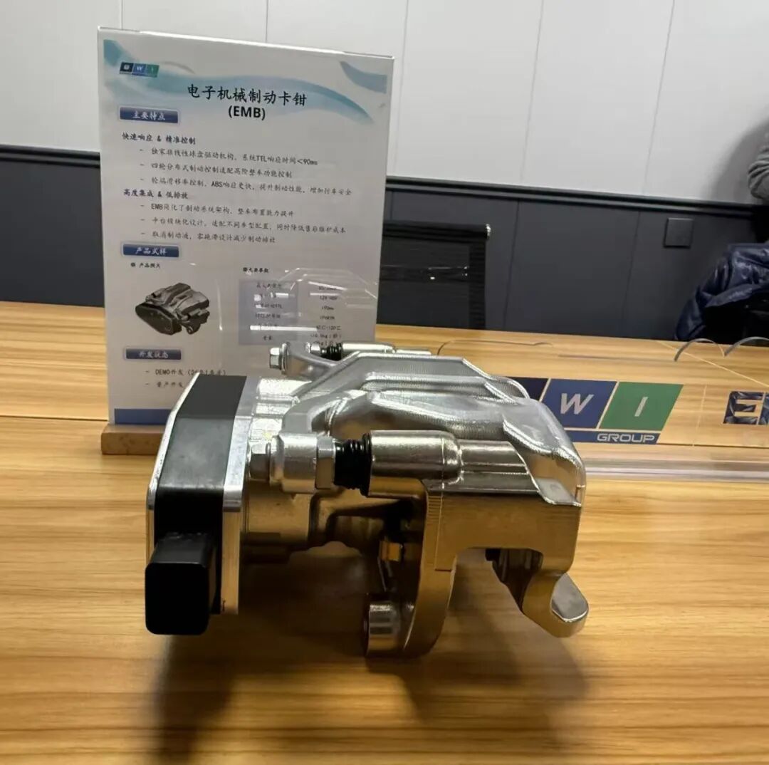

图片来源:未来汽车Daily 摄
薛春宇解释过,EMB需要协调全车系统的动力,四个车轮的力需保持一致,不一致时依靠算法进行修正。只有同时具备基础制动和控制制动的know-how,才能实现两者的融合。
京西智行的解决思路是,通过球盘机构实现运动转换,这样天生具备结构紧凑、体积小的特点,为整车布置带来更大灵活性,自锁特性意味着在长时间坡道保持时无需持续供电,能耗显著低于滚珠丝杠方案;同时,独特的机械找零机构配合内置算法,每次制动释放后都能自动,夹紧力控制更精准。
