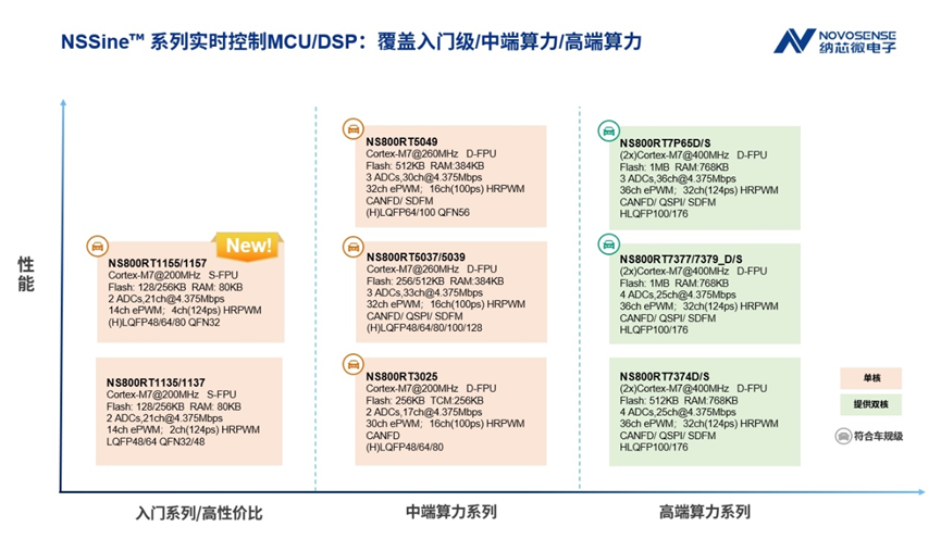

纳芯微正式推出 NS800RT115x 系列高性价比 MCU,基于 Arm® Cortex®-M7 内核,主频高达 200 MHz,搭载自研 mMATH 数学加速核,集成高速 ADC、精细 PWM、CAN FD、增量式编码器接口以及功能安全模块,可高效处理三角函数、反三角函数、开方、滤波等数学运算,大幅提升实时运算效率,可广泛应用于车身电子与照明、电机驱动器、数字电源等领域,提供符合 ISO 26262 ASIL-B 与 AEC-Q100 Grade 1 标准的型号,为汽车与工业控制应用提供高性能与高可靠的解决方案。
高性能内核,构筑实时算力基石
NS800RT115x系列采用 200 MHz Cortex®-M7 高性能内核,内置 8 KB L1-Cache、256KB嵌入式Flash 与总计 80 KB TCM,均支持 ECC 校验,实现核内零等待访问,显著提升实时响应与数据处理效率,为复杂的运行工况提供更高的可靠性。自研mMATH 数学加速核可快速执行三角函数、超越函数、平方根、滤波等复杂运算,为电机控制与数字电源场景提供更强的计算支撑。

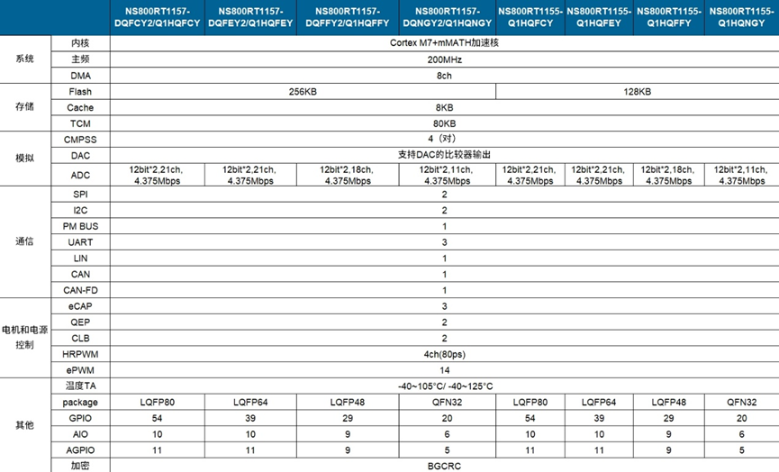

NS800RT115x系列选型表
精准控制外设,优化复杂工况响应
NS800RT115x系列继承NSSine™家族高精准增强控制外设,内置两组 12 位 ADC(最高 4.375 Msps、21 通道),配合4组模拟比较器与 14路 PWM 输出(其中4个通道输出最高分辨率可达 80 ps),实现高精度控制,尤其是对异常工况的快速保护响应;丰富的内联关系,能更友好的实现OC/CBC等控制方式,是一款在数字电源、光储逆变、电机控制领域量体裁衣之作。
升级高速互联,赋能车规级通信
NS800RT115x系列在通信接口上实现全面升级,除 UART、SPI、I²C、PMBUS、LIN 等标准外设外,新增 CAN FD 控制器,在保持兼容 CAN 2.0B 的同时,实现更高的通信速率与数据吞吐量,更好地满足车载网络与实时控制系统的高带宽需求。
功能安全可靠,兼顾灵活适用
产品内置总线监控单元(BGCRC)、多级看门狗、时钟与电源监控电路,支持自诊断与异常检测机制。产品的设计符合 ISO 26262与 IEC 61508等功能安全要求,符合 AEC-Q100 Grade 1 标准,为复杂汽车与工业应用提供坚实的可靠性保障。
此外,NS800RT115x 系列提供 LQFP80/64/48、QFN32等多种封装,满足从高性能控制单元到紧凑型模块的不同设计需求。
