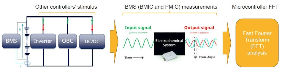

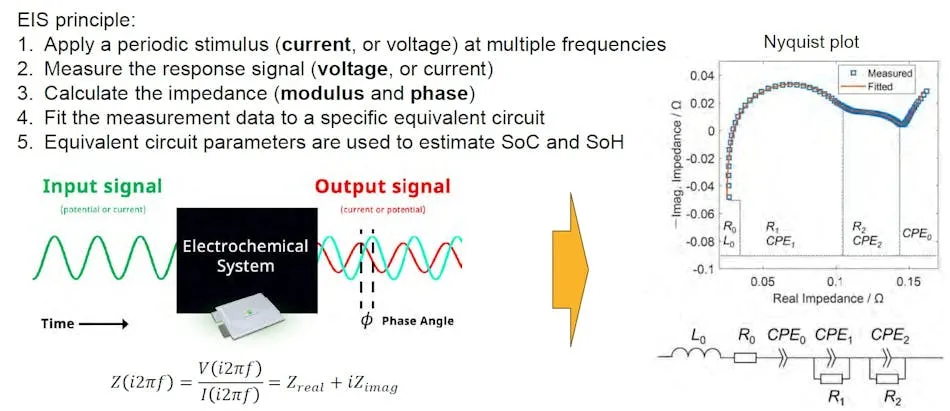

EIS测试是如何实现的?给电池电极两端施加一定频率的电流激励,采集电池电极两端对应频率的电压波动,经过数字处理就可以得到电池在该频率下的交流阻抗,把不同频率下的交流阻抗绘制成EIS图或者说“阻抗图”。
通过分析这阻抗图,就能对电池的枝晶沉积、老化和热效应进行实时诊断。这一过程能揭示电池内部电化学过程的细微变化,包括那些其他评估手段无法察觉的细节,尤其可精准捕捉对电池寿命与性能产生负面影响的潜在问题。

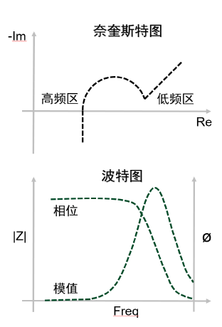

那么这些EIS图又是什么?最常见的三种“电化学阻抗谱”包括奈奎斯特图(Nyquist plot)、波特图(Bode plot)、等效电路模型(ECM)。
奈奎斯特图是一种阻抗图形表示方式,其横轴为阻抗的实部(Re (Z)),纵轴为阻抗的负虚部(−Im (Z))。该图通常会呈现出半圆弧和线性尾部,每一部分都对应着不同的电化学过程;伯德图作为奈奎斯特图的补充,以频率为变量,展示阻抗幅值(|Z|)和相位角的变化情况,对于确定时间常数和评估系统稳定性具有重要意义。

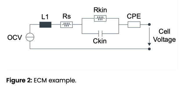

为解读电化学阻抗谱数据,研究人员常采用等效电路模型(ECM),该模型通过电气元件模拟电池的工作特性。

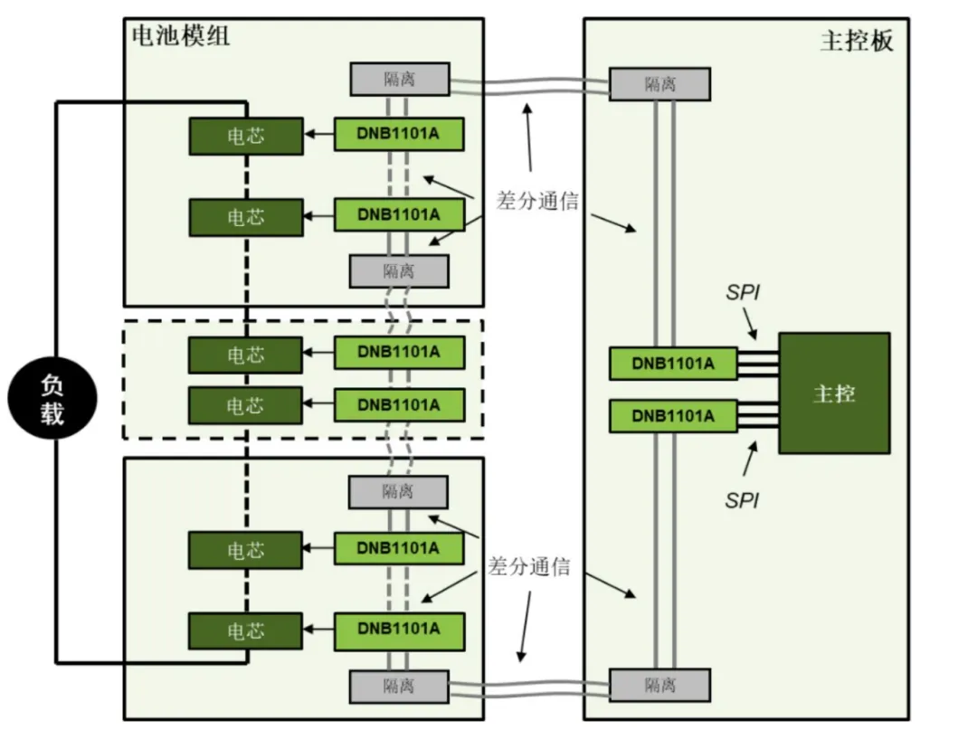

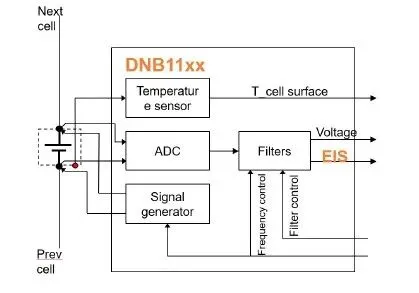

EIS BMS最早的布局者是大唐恩智浦,早在2022年,这家公司便宣布推出新款电池管理芯片DNB1101A,DNB1101A基于专利电路技术,能够在很宽的频率范围内在线测量电池电化学阻抗谱(EIS)。电池的EIS数据能够进一步转化为电池的内部状态的深度信息,比如过热风险、析锂程度、老化程度等。
而后,大唐恩智浦不断完善集成在线交流阻抗谱(EIS)监测功能的DNB系列芯片,除了具备AFE芯片的功能之外,还可以为电池提供电芯下线测试、电芯热失控管理、故障电芯检测、电芯全生命周期在线SOC/SOH检测、电芯内部温度估算等功能,且是全球领先可以提供单电芯架构,在电池生产阶段能够满足单个AFE芯片嵌入单个电池内,记录电池电化学成分、制造信息等一系列电池相关的参数和唯一信息,实现电池全生命周期的健康管理(包括电压、温度)及碳足迹追踪。
比如,DNB1168是一款具有颠覆创新意义的单电芯电源监测芯片,能够为单独的电芯或者并联电池组提供电化学阻抗谱的测试。并且通过了汽车行业最高功能安全等级ASIL-D认证。

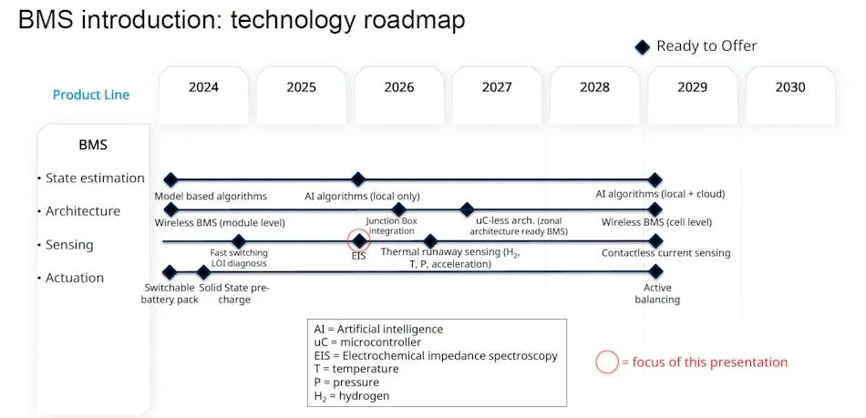

马瑞利也在不断加码EIS BMS,其在2024年柏林举办的2024CTI研讨会上,宣布推出基于电化学阻抗谱(EIS)的电池管理系统。马瑞利开发了一种具有成本效益、可大规模生产的解决方案,能够及早检测异常,防止热失控。
当前一代的“Marelli Energy” BMS平台,即“EIS就绪”平台,在低频范围的阻抗测量能力上已经取得了显著改进。在此基础上,计划于2025年发布的下一代“全EIS”BMS将进一步增强功能,实现更高频率的测量,为每个电池单元的状况提供全面的诊断。
“全EIS”BMS和“EIS就绪”平台有什么区别?马瑞利表示,受MCU与电池监控IC间菊花链通信协议限制,MCU对电芯及电池组电压、电流的采样间隔为1~10毫秒,导致EIS 最大频率被限制在约 0Hz(明显低于EV电池实验室当前标准),这也是当前BMS与未来 “全EIS”解决方案的主要区别——当前由MCU运行FFT限制了测量频率范围,而马瑞利计划升级电池监控IC使其直接运行FFT,将频率范围提升至1kHz以上,届时菊花链通信通道不再是瓶颈,可实现更高频率测量,进而更准确地测算SOC、SOH及温度。
通过进一步集成最先进的云端追踪和人工智能应用来增强计算算法,新的“Marelli Energy” BMS平台可以优化电池组荷电状态(SoC)和功率状态(SoP)的实时估算,精确评估电池的剩余使用寿命(RUL)和老化情况。这些进步带来了更长的电池寿命、更好的驾驶性能和更远的续航里程。
值得注意的是,EIS是马瑞利电池管理路线图上的众多创新之一,在其路线图上,无线BMS、AI算法都是升级的重点,和谐也都能与EIS相互配合。

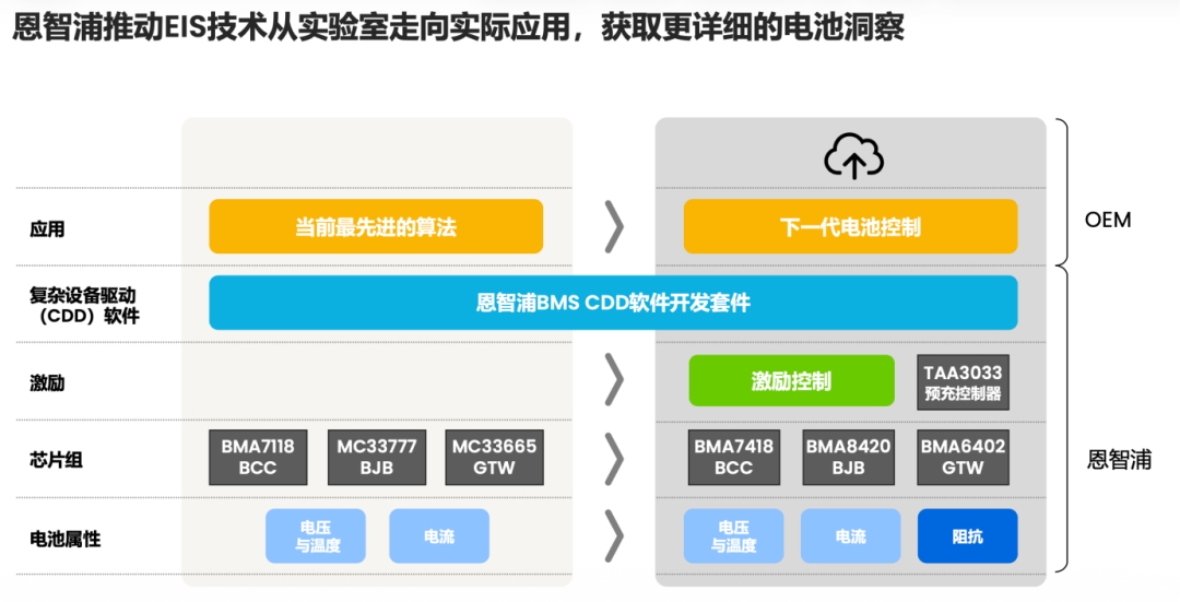

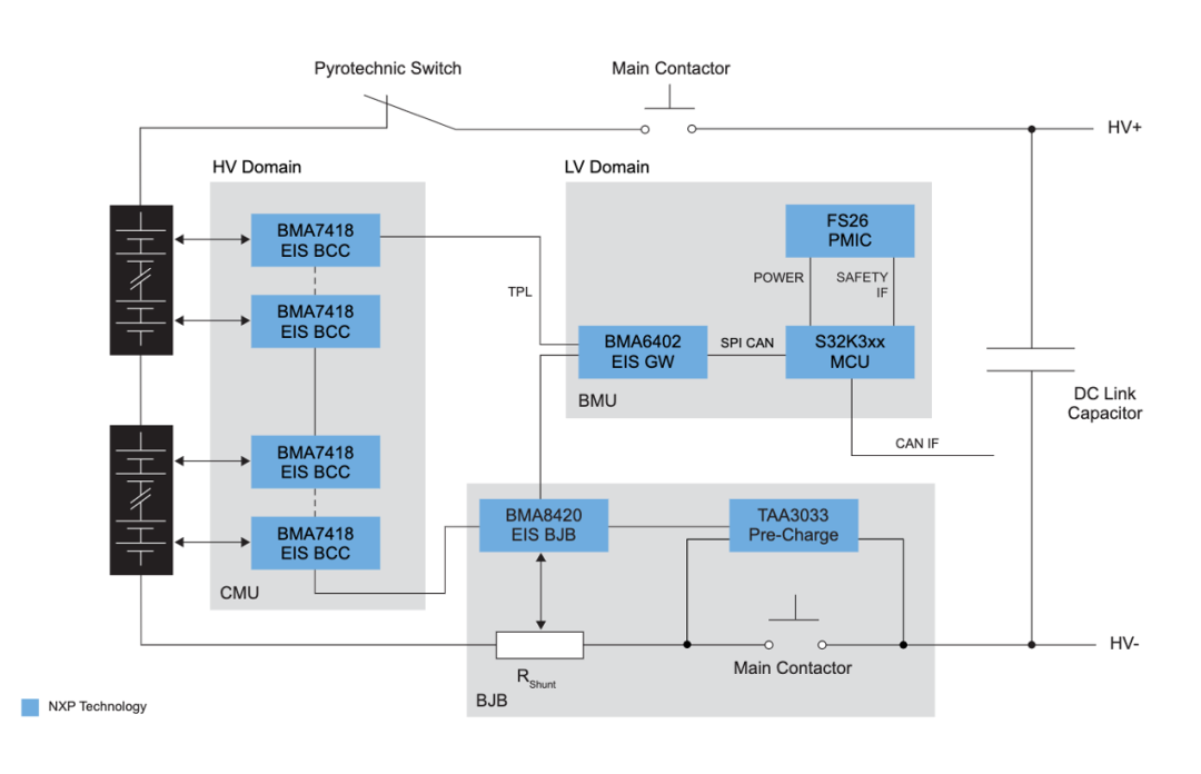

恩智浦在最近则是成为第一家推出全同步EIS BMS产品的公司。恩智浦的EIS BMS方案采用全同步设计,时间对齐精度达150纳秒,为业界首家;测量精度接近实验室设备;芯片管脚兼容,客户原有非EIS系统升级时,仅需更换芯片、修改MCU软件,无需改动外部电阻电容,支持硬件预埋。
恩智浦EIS BMS解决方案通过模块化架构实现了这种方法,该架构包括三种专用芯片:
  • BMA6402(GTW):在整个系统中提供准确的时间同步;
  • BMA7418(BCC):测量每个电池的电压;
  • BMA8420(BJB):测量整个电池组的电流。
其中,BMA7418和BMA8420会将高速测量数据在片上转换为频域,这一功能大幅降低了主MCU的计算负载与内存占用;同时,该架构还减少了隔离通信总线负载率的使用,进一步减轻MCU负担。此外,在激励方面,兼具预充电控制器功能的恩智浦TAA3033器件可构成完整的系统。除上述芯片外,S32K3xx MCU、FS26 SBC/PMIC也可用于EIS系统。
据介绍,恩智浦的完整解决方案预计将于2026年初上市,配套的使能软件将在恩智浦S32K358汽车微控制器平台上运行。目前,已有车厂采用该方案开展产品研发,并预计明年将实现上车商用。

EIS其实是当前汽车BMS的两大趋势之一,另外一个则是无线BMS(wBMS)。但是,对比二者,EIS BMS 的升级需求明显更为迫切。这是因为传统 BMS 对电芯的检测仅停留在温度、电压维度,且多是精度小幅提升,而EIS能拓展检测维度,深入电芯内部,备受行业关注;无线BMS虽能解决菊花链连接的可靠性、安装耗时问题,但并非新技术,目前更偏向储能领域,车载场景因电芯集成方式变化,需求没那么紧迫。
根据恩智浦的预测,EIS会在明年开始逐渐上车应用,到2029~2030年左右将成为主流,届时没有EIS 的车辆或难满足市场需求。
