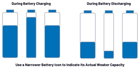

电芯容量不匹配
如图1所示,如果电池包中有几个电芯的容量明显低于其他电芯,则称这几个电芯为弱电芯。在充电和放电过程中,弱电芯都会带来问题。在充电过程中,弱电芯会更快达到满电压,先于其他电芯充满电。然而,电池包由多个电芯串联而成,当弱电芯充满电时,充电电流并不会自动停止。因此,一旦弱电芯充满电,整个电池包的充电过程必须立即停止,以避免过充风险,防止危及弱电芯和整个电池包。
类似地,在放电过程中,弱电芯的电压会更快下降,先于其他电芯更早达到完全放电状态。同样,一旦弱电芯完全放电,整个电池包的放电过程必须立即停止,否则就会有过放电风险,也会带来安全隐患。细心的读者可能很快就意识到,在包含弱电芯的电池包中,整体容量利用率显著降低。若没有电芯均衡,健康的电芯在每次循环中将无法完全充电或完全放电。随着时间推移,电芯经历反复充放电循环,其中弱电芯由于经历更多的循环,往往会出现更快的容量衰减,从而加剧与其他健康电芯之间的不匹配。
图1.电池包充电和放电过程中电芯容量不匹配的影响

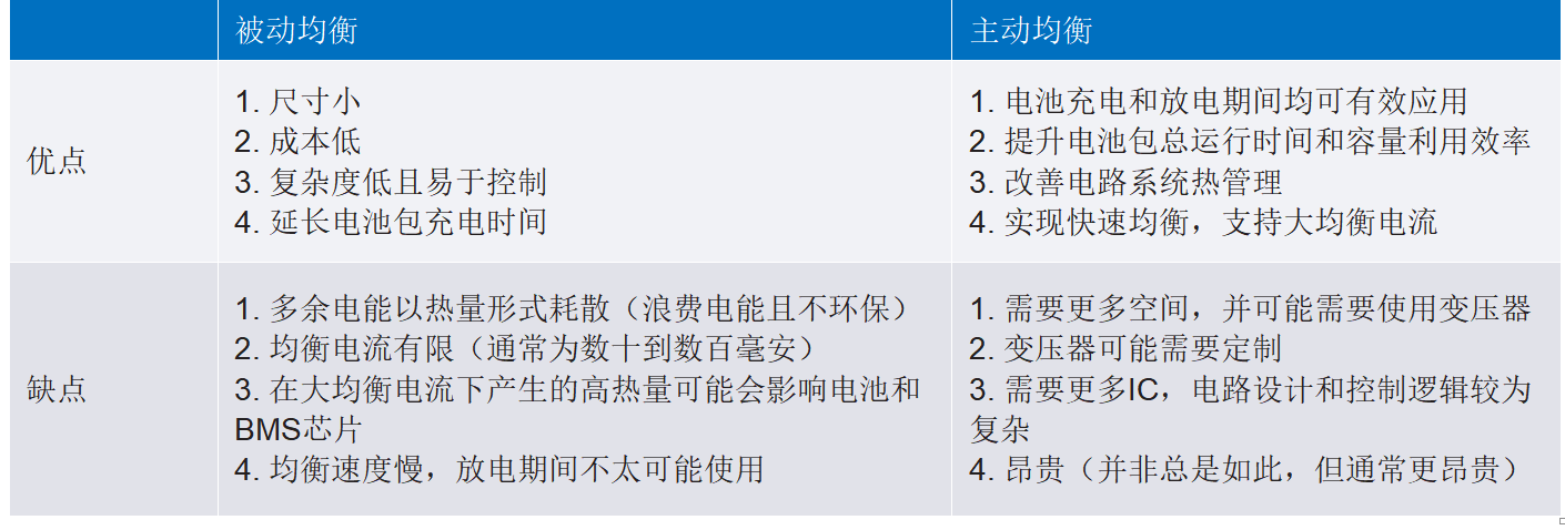

被动均衡是一种耗散性方法,通常在充电周期中进行。弱电芯的容量较低,因此在相同的充电电流下,其电压上升得更快。当弱电芯首先达到或接近满电时,多余的电能必须立即耗散掉。虽然这种电能耗散会导致热量产生和热管理挑战,但可以延长健康电芯的充电时间,最终会提升电池包的整体运行时间。被动均衡在BMS中广泛采用,大多数电芯监测IC都集成了这一功能。
主动均衡则是通过变压器、电容和电感在电芯之间转移电能。这种方法在充电和放电周期中均有效,能够高效地重新分配电荷。虽然被动均衡和主动均衡各有优缺点(如表1所总结),但在实际BMS设计中,选择哪种均衡方法并非简单地基于优缺点的直接比较,而是取决于电池系统的容量和规模。
通常,均衡电流设为电芯容量的约1%到5%。例如,在一个4 Ah锂电芯中,如果均衡电荷是容量的5%,则需要进行200 mAh的均衡。这种情形非常适合被动均衡,BMS设计人员可实现一个200 mA被动均衡电路,在大约一小时内完成电荷耗散,或实现一个100 mA电路,在两小时内完成电荷耗散。最终,设计人员可以根据所选的电芯监测IC的被动均衡电流能力和电芯容量,制定具有针对性的被动均衡策略。
作为对比,考虑一个300 Ah高容量储能电芯,5%的均衡电荷相当于15 Ah。即便使用300 mA的被动均衡电流(已经相当高),也需要50多个小时才能完成均衡。实际的均衡时间会更长,因为在单个电芯通道上长时间地持续进行被动均衡会导致过热,并可能损坏BMS芯片。因此,主动均衡对于高容量电芯是必不可少的。
例如,如果一个主动均衡电路可以处理15 A的电荷转移电流,则15 Ah的不均衡可在大约一小时内得到纠正。如果容量为7.5 A,则可能需要大约两小时,依此类推。与被动均衡不同,主动均衡不会浪费电能,而是将电能重新分配到其他电芯或电池包,因此能够提升整体能效,同时减轻BMS的热管理负担。
表1.被动和主动电池均衡的优缺点
