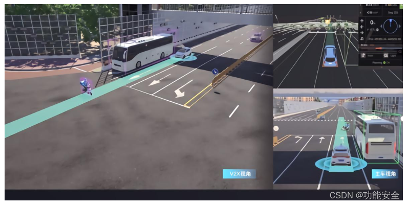

车路协同
车路协同自动驾驶是在单车智能自动驾驶的基础上, 通过车联网将“人-车-路-云”交通参与要素有机地联系在一起, 实现车与车、 车与路、 车与人之间动态实时信息交互共享, 保证交通安全。车路协同自动驾驶通过信息交互协同、 协同感知与协同决策控制, 可以极大地拓展单车的感知范围、 提升感知的能力, 引入高维数据为代表的新的智能要素, 实现群体智能。可以帮助解决单车智能自动驾驶遇到的技术瓶颈, 提升自动驾驶能力, 从而保证自动驾驶安全, 扩展自动驾驶设计运行域(Operational Design Domain, ODD) 。

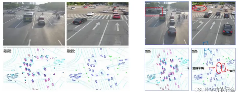

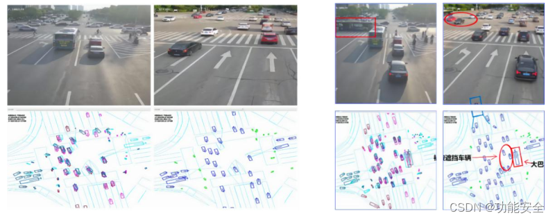

例如, 车路协同自动驾驶可以解决单车智能易受到遮挡、 恶劣天气等环境条件影响, 在动静态盲区/遮挡协同感知方面的问题。单车智能自动驾驶受限于传感器感知角度限制, 在出现静态障碍物或动态障碍物(如大型车辆) 遮挡时, AV 无法准确获取盲区内的车辆或行人的运动情况。车路协同则通过路侧多传感器部署, 实现对多方位、 长距离连续检测识别,并与 AV 感知进行融合, 实现自动驾驶车辆对盲区内车辆或行人的准确感知识别, 车辆可提前做出预判和决策控制, 进而降低事故风险。
动静态盲区非机动车/行人鬼探头协同感知
路口遮挡车路协同感知

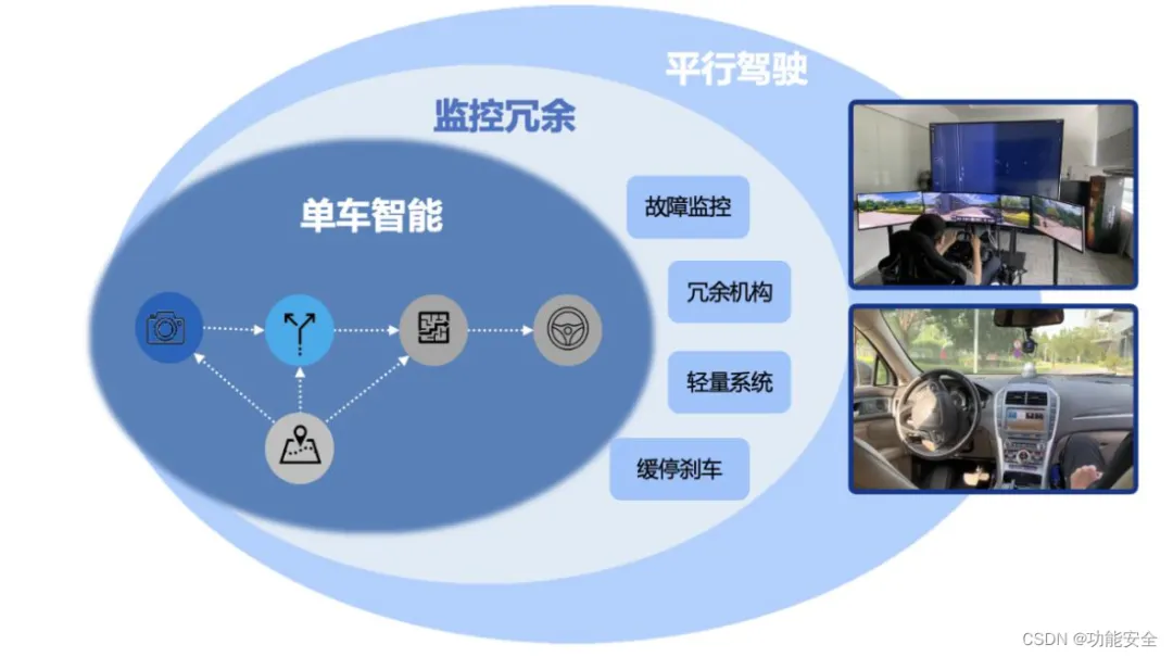

根据《ISO 26262 道路车辆功能安全》, 系统功能安全必须考虑功能冗余的要求。按照功能安全的设计标准, 功能冗余从部件级、 系统级和整车级三个层面来完成。冗余的系统设计是保证自动驾驶安全可控的关键, 依托全线冗余设计可有效应对车辆控制系统、 硬件平台、软件平台三个层次单点故障或功能失效, 为完全无人自动驾驶系统提供基础支撑。

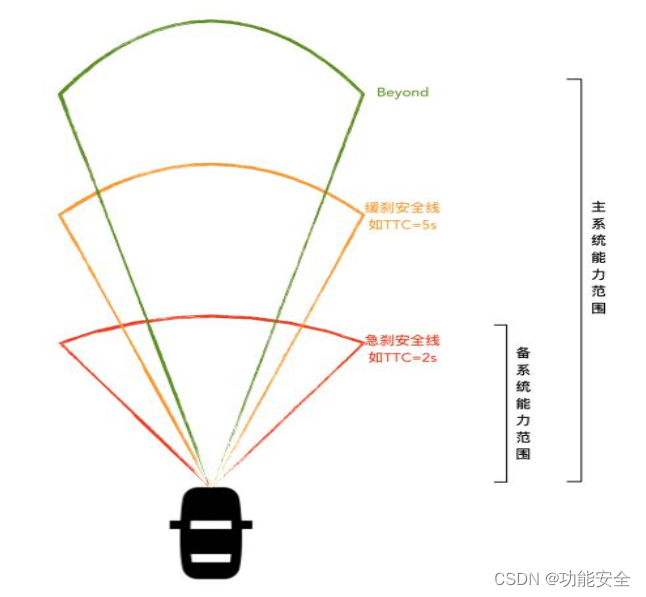

L4级自动驾驶系统在车载主计算单元和传感系统之外又配置了安全冗余实现了软件和硬件的异构冗余设计, 避免了各个系统的单点失效, 主计算系统和冗余安全系统分工不同且互为校验, 整体上实现安全性和可靠性极大提升。冗余安全系统在功能和算法策略设计上,侧重于对主计算系统软硬件的实时监控, 并进行危害识别, 当检测到主计算系统异常时将触发 MRC 机制, 通过告警、 缓刹、 靠边停车、 紧急制动等方法让车辆进入最小风险状(Minimal Risk Condition, MRC) 。
硬件和传感器冗余
从传感器、 计算单元到车辆控制系统, 都具备两套互为独立冗余的系统, 避免单点失效,提升系统整体可靠性和安全性。
计算单元冗余
安全系统通过配置一套 SafetyDCU 作为冗余计算单元, 实时运算并监控主系统工作状态。当主计算单元故障时, 能够支持冗余系统的算法运算继续控制车辆, 做出风险最小回退的缓刹、 靠边停车等动作。
传感器冗余
安全系统通过冗余设计两套独立的自动驾驶传感器系统, 采用激光雷达、 摄像头、 定位设备等零部件冗余方案, 在任何单一零部件失效的情况下, 都能够触发冗余系统, 提供完善环境感知能力, 从而安全控制车辆, 保障系统的运行更加可靠。
车辆控制系统冗余
车辆底盘具备冗余能力, 包括转向、 动力、 制动等关键部件, 能够在单一系统故障失效时, 切换到备用系统控制车辆, 帮助安全停车, 防止车辆失控的发生。
故障监控系统与软件冗余
故障监控系统为部署在主计算单元与安全计算单元之间的一套完整故障检测系统, 能够对系统运行中的所有软硬件类失效、 故障、 超出 ODD 范围、 系统算法缺陷等做到实时检测监听, 并且通过主系统和冗余系统进行交叉验证, 互相校验和监控, 确保故障没有遗漏。同时进行风险预测, 对易发生问题的数据进行挖掘分析、 特征提取, 在车端进行实时安全风险计算。
软件冗余系统是一套完整的轻量化的感知定位与决策控制的软件。例如完善的定位系统冗余, 增加多重交叉验证提升定位异常检测和容错的能力;感知 360 度环视检测覆盖, 对车身周围和前向风险做到实时感知;当检测到主系统故障或失效时, 备份系统代替其接管车辆的操控, 通过限速、 缓慢刹车、 靠边停车、 刹停等进行功能降级或进入 MRC, 实现车辆的安全停车。

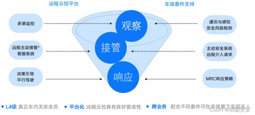

远程云代驾
远程云代驾系统是在车辆遇困或极端场景下, 由远程驾驶员接管车辆, 通过环绕屏展示环境建模型及主视觉、 俯视角, 为安全员提供身临其境的平行驾驶感受。当远程驾驶员将车辆开到安全地带后再将控制权移交给车端, 整个过程端到端时延比人类司机的反应时间更短,且车端和远程的控制权切换完全平滑无感。在远程驾驶舱, 通过配置多屏监控, 以及通过风险预警和动态调度等功能, 可以实现车队级实时监控。
远程云代驾设有包含主动安全、 安全预警以及安全基础功能在内的全面安全分层设计,可实时监测驾驶舱、 网络、 无人驾驶车辆状态, 并根据不同故障或风险等级做出安全处理,进一步为自动驾驶运营全面护航。当前自动驾驶技术在常规城市道路下主要由车端自动驾驶系统实现自主驾驶, 仅在极端场景下借助远程云代驾, 因此可以实现远程驾驶员一人控制多车的高效运营服务。
图5 远程云代驾产品设计
平行驾驶基于 5G 技术, 远程控制中心的安全操作员能够实时了解车辆所处环境与状态,车云无缝对接, 在自动驾驶无法通过的场景下完成远程协助, 结束后使车辆回到自动驾驶状态, 实现极端场景下的车辆脱困和避险。
5G 云代驾是未来无人驾驶的重要配套设施, 基于 5G、 智慧交通、 V2X 等新基建设施,实现自动驾驶车辆车内、 车外视频实时回传监控, 可在车上无驾驶员的情况下为自动驾驶系统的能力缺口补位。
