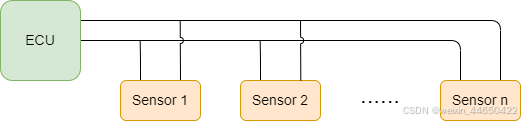

硬件接线:如何实现“一线两用”?
接线规则(电力与数据共生)
必选线路:
PSI5总线:两根线(通常用双绞线)
  • 既是电源线(9-28V DC)
  • 又是差分数据线(±2V信号叠加在电源上)
(图示:ECU通过双绞线连接多个PSI5传感器,同时供电和通信)
关键细节
电源调制:
  • 静态时:恒定电流供电(如10mA)
  • 通信时:通过电流波动编码数据(±2mA调制)
拓扑结构:
  • 总线型:多个传感器并联(最多32个)
  • 星型:每个传感器独立连接(更高可靠性)
