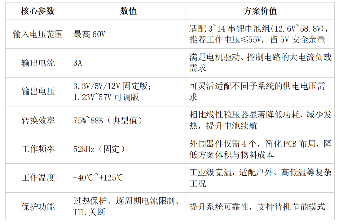

CBM2576HV高压DC-DC降压转换器
选型场景:电池高压侧降压,为电机驱动、控制板提供中压大电流供电,替代传统线性稳压器实现高效供电。

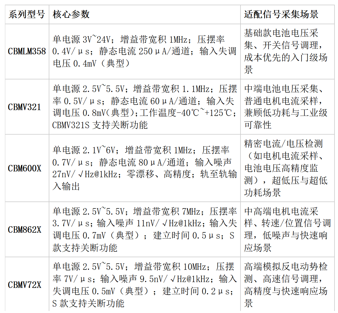

2. 运算放大器(OPA)系列
针对电动工具三类核心信号采集需求,芯佰微提供多系列OPA产品,可根据性能与成本需求灵活选型:
选型原则:
电池电压采集:优先选择低功耗、宽温型OPA(如CBMV321、CBM600X),保障电量监测的长期稳定性。
电机电流采集:优先选择零漂移、高精度、低失调型OPA(如CBM600X),保障过流保护与扭矩控制的采样精度。
电机转速/位置采集:优先选择低噪声、快速响应型OPA(如CBM862X、CBMV72X),适配数字脉冲信号调理需求;仅模拟反电动势检测场景需选用高速OPA。
