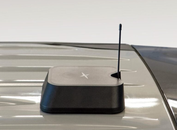

Taoglas)推出了全新的 Patriot 天线系列,这是一款紧凑的车顶安装系统,适用于紧急服务、公用事业和商用车辆中的互联车队。Patriot 将多达 18 个天线元件集成到一个扁平外壳中,可实现无缝多网络连接,同时简化安装和车辆集成。
对于使用嵌入式系统、通信基础设施或互联车队部署的 eeNews Europe 读者,Patriot Antenna 满足了将 5G、Wi-Fi 和关键任务通信集成到空间受限车辆中日益复杂的需求。
适用于要求苛刻的车队的模块化连接
Patriot 最初是为 Ford Interceptor 平台开发的,旨在取代 OEM 天线,而无需额外钻孔。这不仅保持了车辆的结构完整性,还简化了安装——对于公共部门改装商和商业车队来说,这是一个重要的成本节约优势。用户可以在不添加新孔或在使用寿命结束时回填车辆,从而节省时间和材料。
Patriot 天线支持广泛的频率范围,包括 5G/4G (600–6000 MHz)、双频 GNSS(L1 和 L1/L5)和辅助 L1 GNSS、Wi-Fi(2.4、5.8、7.1 GHz)、SDARS (2.3 GHz) 和 LMR/TETRA(380–400 MHz 和 700–900 MHz)。它还支持用于全 P25 VHF/UHF/700–900 MHz作的鞭状天线,可根据特定频率需求提供长度选项。
具有自定义可配置性的加固平台
Patriot 天线基于正在申请专利的可扩展平台构建,提供 17 合 1 和 18 合 1 配置,并计划推出更多型号以满足不断变化的客户需求。陶格斯提供电缆类型、长度和连接器的定制服务,同时保持一致的机械设计和可靠性。外壳达到 IK08 和 IP69K 防护等级,尺寸为 205 mm x 180 mm,鞭状高度选项为 60 至 164 mm。它使用 OEM 封装安装在车顶肋条之间,由定制设计的泡沫垫圈密封,以防止进入和信号干扰。
陶格斯北美移动和基础设施销售副总裁 Chris Friend 强调了该产品以用户为导向的开发:“Patriot 是与急救机构密切合作开发的,他们告诉我们,他们需要一种简单、更可靠的方法来管理车辆连接。这种灵活的天线平台使他们能够将关键网络功能整合到一个坚固耐用的单元中,该单元易于安装,并在分秒必争的情况下在现场提供可靠的性能。
除了性能之外,Patriot 的空气动力学设计和配色选项还有助于为各种车型保持简洁的美感。
