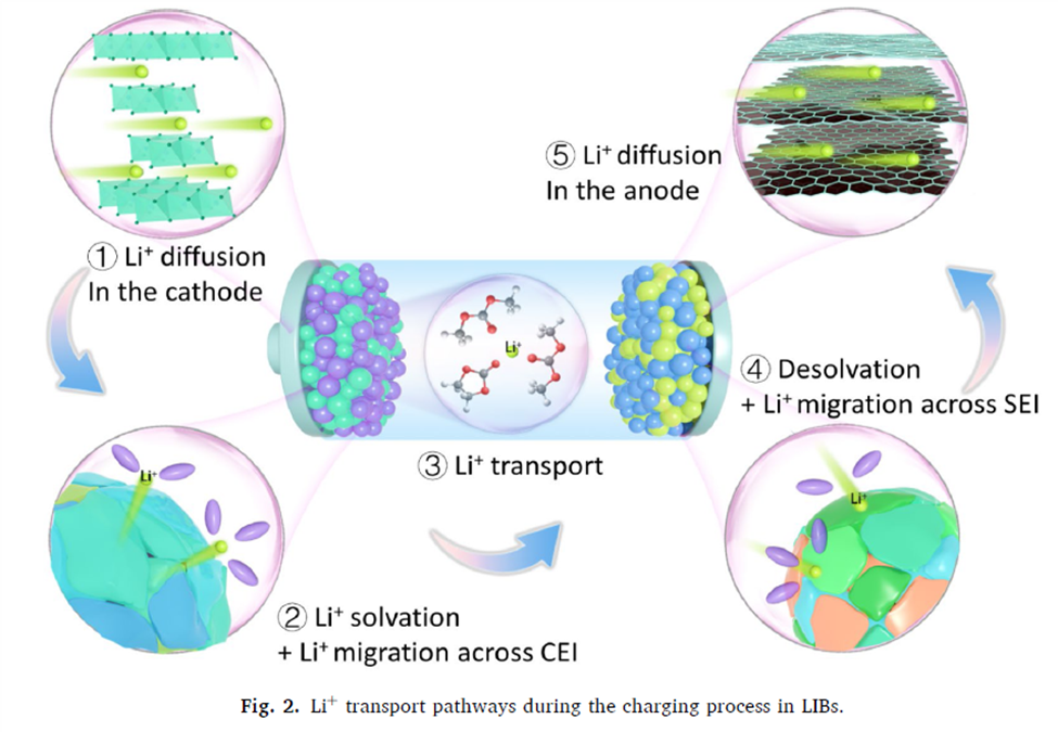

要搞明白这个问题,得先知道充电的时候电池里发生了什么。
充电时,锂离子从正极出发,穿过电解液,最后嵌入到负极(石墨)的层状结构里。这个过程本来是这样的:锂离子 ,嵌入石墨 , 电池储能。

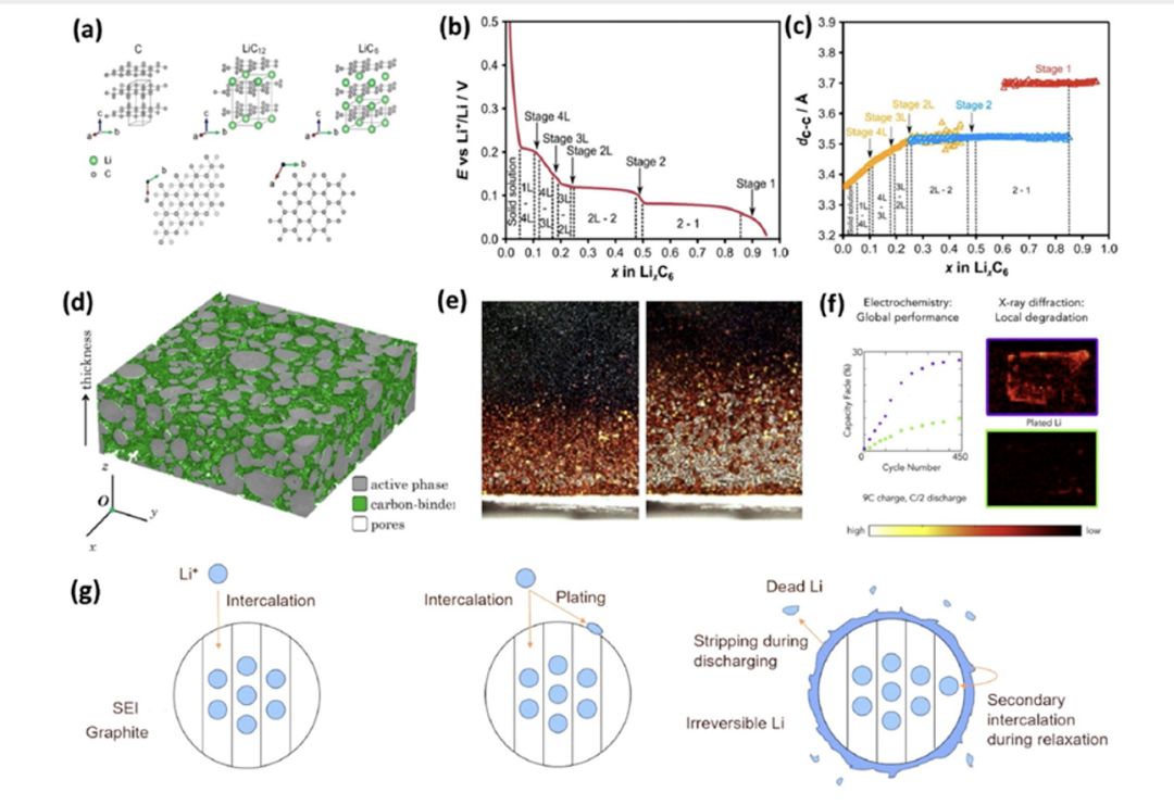

但如果条件不合适,锂离子会“迷路”就会跑到负极表面后,不进去嵌入了,而是直接变成金属锂沉积在那里,这就叫析锂。

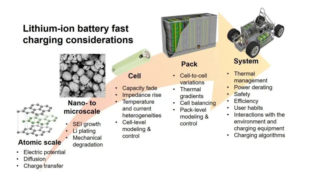

析锂是快充伤电池的根源,会带来三个问题:
◎ 第一,容量永久损失。 沉积的金属锂有一部分再也回不到正极了,相当于电池里可用的锂离子变少了。表现在外就是容量衰减。
◎ 第二,SEI膜持续增长。 金属锂很活跃,会跟电解液反应,生成新的SEI膜。这层膜越厚,锂离子进出越困难,内阻就越来越大。
◎ 第三,最极端的情况——枝晶。 金属锂有时候会长成树枝状的晶体,叫锂枝晶。这东西如果长大到刺穿隔膜,正负极就直接碰上了,内部短路,严重的话可能起火。
所以有“快充伤电池”这个说法,也是中国电动汽车发展的过程中的实践,从机理上来有科学依据。曾经的确也有不少网约车和出租车出现了很多问题,也烧了不少车,确实不是空穴来风。

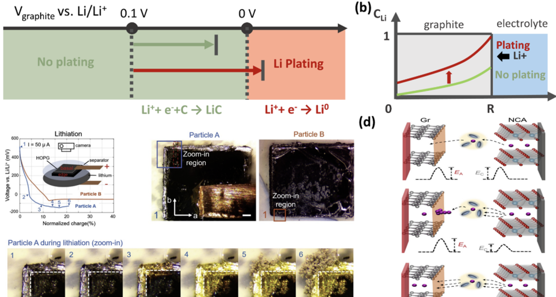

 那为什么现在有人敢拍胸脯说“不伤”了?关键在于四个字:析锂窗口。
不是所有充电过程都会析锂。析锂要满足特定条件,简单说就是——负极来不及接收这么多锂离子。那什么时候会“来不及”?
这里有三个关键因素:
◎ 电流太大(充电倍率)——锂离子来得太快,负极处理不过来
◎ 温度太低(电芯温度)——温度低了,离子跑得慢
◎ 电量太满(SoC高了)——石墨已经嵌满了,没地方了
这三个条件但凡有一个满足,析锂风险就上升。
反过来,只要避开这些条件,析锂就可以控制得很低。这就解释了为什么现在的电动车快充没那么“伤”了,因为在过去2年,中国电池企业从3C、4C、5C一路卷到了10C和12C,电池企业和车企在充电速度方面背后偷偷做了大量工作。

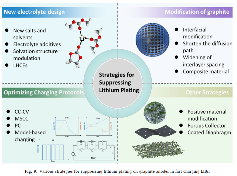

比亚迪回应里提了两个词:“锂离子高速通道”和“全温域智能热管理系统”。
这里我们可以解析一下,具体是什么?如下图所示,其实是挺复杂的,我们简化一些说。
● 第一,电池材料层面的优化
过去的石墨负极,锂离子嵌入速度慢。现在好了几种办法:
◎ 颗粒做小:锂离子扩散距离变短
◎ 掺硅:提升倍率性能
◎ 多孔结构:让锂离子更容易渗透进去
电解液层面也做了很多的改进,快充电池用的电解液加了特殊添加剂,能形成更稳定的SEI膜,降低界面阻抗。
● 第二,电池管理(BMS)智能调控
BMS,也就是电池管理系统,会实时监控:
◎ 温度多少
◎ 当前SoC多少
然后根据这些数据,算出“现在能不能快充”、“能充多快”。
BMS检测到温度低,限制充电功率,等电池热起来了,再把充电功率加上去。快充满的时候也是同理,电量SoC 高的时候,BMS根据析锂窗口悄悄降流,防止负极“堵车”。这个过程你感受不到,但电池管理系统一直在后台算账。
● 第三,充电策略的设计
车企现在用的策略一般是“阶梯充电”:
◎ 0-40%电量:全力输出
◎ 40-80%:慢慢降速
◎ 80%以上:保守充电
有些更激进的车企还会用脉冲充电,充一会儿停一会儿,让锂离子有时间“归位”。所以现在电动车快充,不是说一直以最大电流猛充。而是BMS根据状态动态调整,把析锂风险压在很低水平。

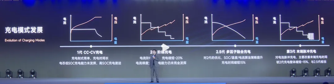

我们之前提及过,动力电池充电策略已历三代演变:
◎ 第一代恒流恒压,低SOC未尽潜力,高SOC激进易隐患;
◎ 第二代阶梯充电,随SOC调整电流,但梯度粗糙;
◎ 2.5代融合温度、SOC、电压预测,缩短时间15%;
◎ 第三代协同电池、充电桩、电机,低温加热改善80%-100%SOC,但系统复杂,受限。
蜂巢认为的3.5代离子振荡技术,从锂电池反应机理切入,通过能垒仿真和实验验证,锂离子得电子速率滞后电化学极化,以及液固相传输浓差极化。
