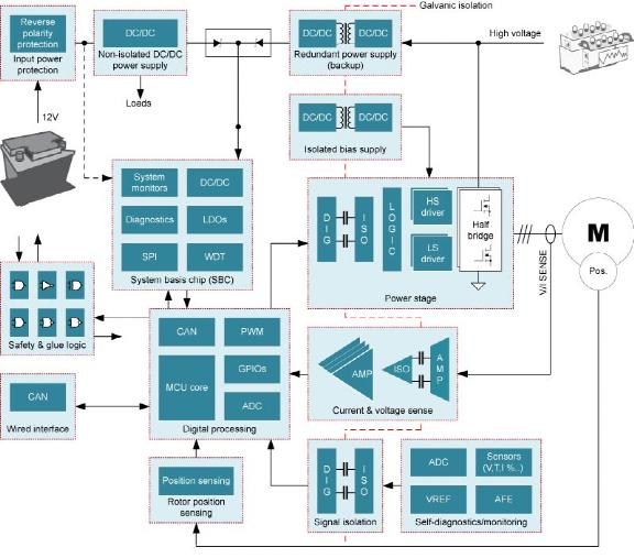

图1所示的隔离式栅极驱动器集成电路是牵引逆变器电力输送解决方案不可或缺的一部分。栅极驱动器提供从低压到高压(输入到输出)的电隔离,驱动基于SiC或IGBT的三相电机半桥的高侧和低侧功率级,并能够在发生各种故障时实现监控和保护。

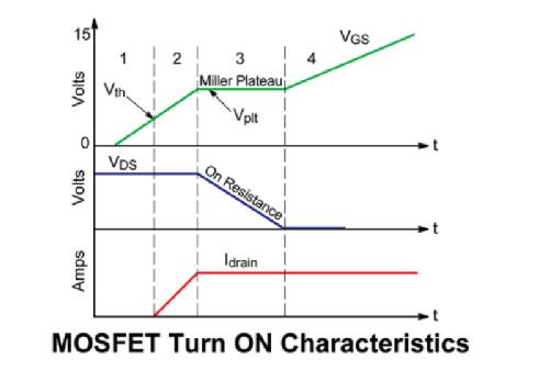

针对SiC,栅极驱动器必须尽可能降低包括开启和关断能量在内的导通和关断损耗。MOSFET 数据表包含栅极电荷特性,在开通曲线上,有一部分区域平坦且水平,称为米勒平台,如图2所示。MOSFET在导通和关断状态间耗费的时间越长,损耗的功率就越多。
图 2:MOSFET 导通特性和米勒平台
当SiC MOSFET开关时,栅源电压 (VGS) 通过栅源阈值 (VGSTH),被钳位于米勒平台电压 (Vplt) 保持不变,因为电荷和电容是固定的。要使MOSFET开关,需要增加或去除足够的栅极电荷。隔离栅极驱动器必须以大电流驱动MOSFET栅极,从而增加或去除栅极电荷,进而减少功率损耗。通过公式1对隔离栅极驱动器将增加或去除的所需SiC MOSFET电荷进行了计算,表明MOSFET栅极电流与栅极电荷成正比:
QGATE = IGATE × tSW                            (1)
其中,IGATE是隔离栅极驱动器IC电流,tSW是MOSFET的导通时间。

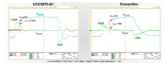

对于≥150kW的牵引逆变器应用,隔离栅极驱动器应具有> 10A的驱动能力,这样可在米勒平台区域内以高压摆率对SiC MOSFET进行开关,同时达到更高的开关频率。SiC MOSFET具有较低的反向恢复电荷 (Qrr) 和在高温下更稳定的导通电阻 (RDS(on)),可实现更高的开关速度。MOSFET在米勒平台停留的时间越短,功率损耗和自发热就越低。
TI的UCC5870-Q1和UCC5871-Q1是高驱动电流、符合TI功能安全标准的30A栅极驱动器,具有基本隔离或增强隔离等级功能,以及用于与微控制器进行故障通信的SPI串行外设接口数字总线。图3对UCC5870-Q1和一同类竞争栅极驱动器间的SiC MOSFET导通情况进行了比较。UCC5870-Q1栅极驱动器的峰值电流为39A,并在米勒平台保持30A的电流,导通速度非常快。通过比较两个驱动器之间的蓝色VGATE波形斜率,也可明显看出其导通速度更快。米勒平台电压为10V时,UCC5870-Q1的栅极驱动器电流为 30A,而同类竞争器件的栅极驱动器电流为8A。

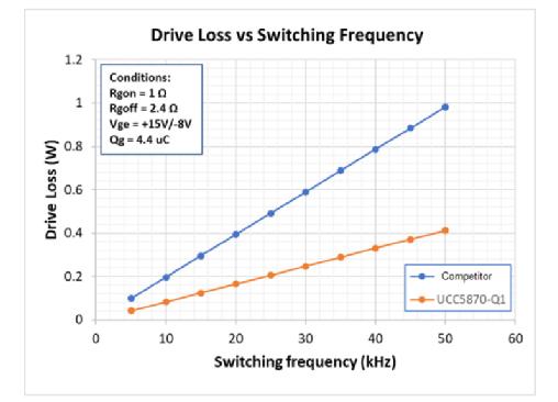

对栅极驱动器米勒平台的比较也涉及栅极驱动器中的开关损耗,如图4所示。通过比较发现,驱动器的开关损耗差异高达0.6W。开关损耗是逆变器总体功率损耗的重要部分,因此,很有必要使用大电流栅极驱动器。
