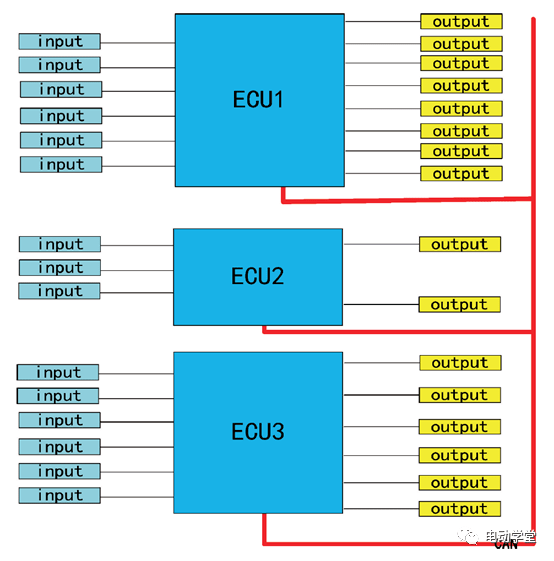

1.1.1分布式和集成式设计方法
分布式和集成式设计方法的架构方案大致拓扑如图1所示。 这是一种基本上可以不依赖其他系统, 就可以实现功能需求的设计方法。 车载电子控制单元(Electronic Control Unit, ECU)都是一个相对独立的系统, 所有输入传感器、输出执行器和逻辑处理都在一个主ECU控制的系统内完成。 这造成整车ECU数量众多, 难以管理。

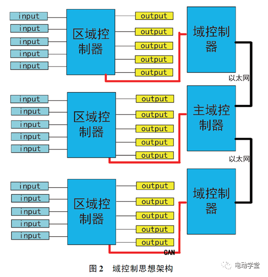

1.1.2域控制设计方法
域控制架构拓扑如图2所示, 主要内容如下:
①功能分解:实现功能逻辑与实际的物理硬线信号剥离, 并把功能逻辑集中到一个域控制器实现。
②接口标准化:域控制器与区域控制器信号接口和区域控制器与所有物理信号输入输出设备接口。
③区域划分:整理出所有输入输出设备, 并按位置区域进行分配, 接入区域控制器管理。

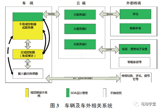

基于对分布和集成式、域控制和SOA设计方法的研究, 以及对当前车联网和软件定义汽车需求的分析, 我们归纳出当前车端及关联系统大致组成元素及层次关系, 如图3所示。
可以看出未来车载电控架构的主要ECU节点由域控制器、区域控制器和输入传感器、输出执行器组成。 相比于未来的最佳化模型, 基于当前零部件供应商发展现状, 一些独立的传统ECU控制器(如电子车身稳定系统, Electronic Stability Program, ESP)还会存在。 未来的架构之所以呈现出这种形态, 是因为我们按照域控制设计方法把整车的需求进行分解。 由这三部分硬件组成的车载电控系统就可完成软件功能的开发。
因此最终网络拓扑就是由这三种模块构成。 下面我们对这三个模块的特点进行详细说明。

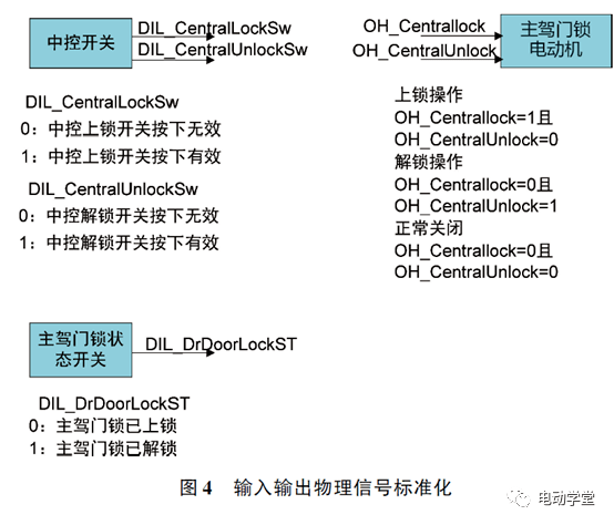

3.2标准化所有的输入输出物理信号

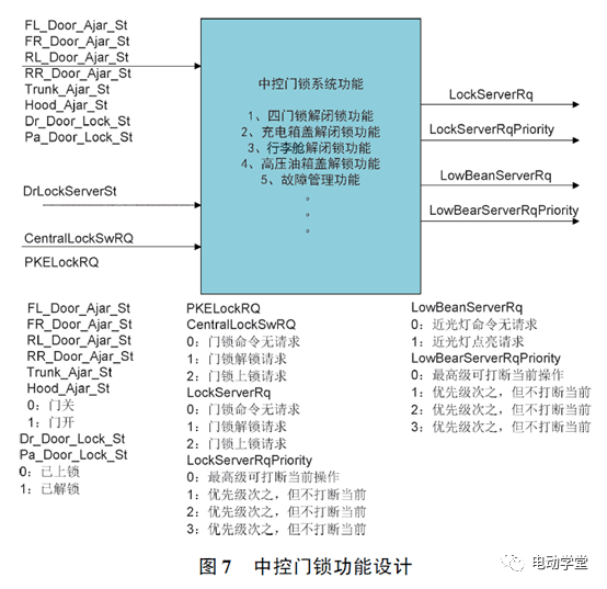

根据功能定义和输入输出设备特性, 定义和设计所有输入输出物理信号, 包括信号名称和信号状态定义等。 如图4所示, 以中控门锁的模块设计为例, 对输入输出信号标准化进行说明。

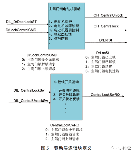

3.3驱动层逻辑块定义
驱动层是直接接收和控制输入输出的物理信号的逻辑设计, 如图5所示。

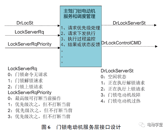

首先纯功能块定义一定要增加一个类似设备服务层(图6), 提供一个唯一可调用所有输入输出设备提供服务的接口, 用来调度设备服务和监控设备的运行状态。
车辆通用功能块不宜太小, 可以参考功能列表来定义一部分功能块。 以功能模块独立性高、与外部输入输出接口信号少为优, 目的是减少功能逻辑耦合性。 图7所示为中控门锁功能设计。

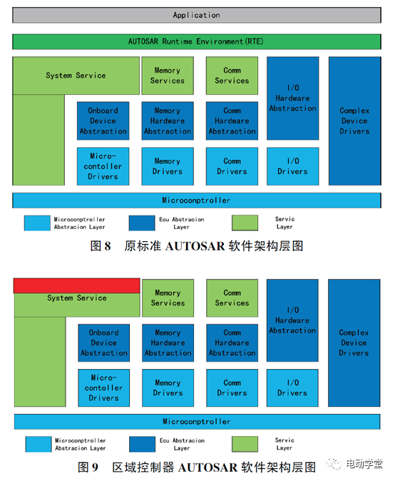

相应的驱动层逻辑块属于区域控制器执行的内部, 再系统评估出MCU性能是否满足所有功能实时性要求。 同时ECU基于域控制设计思想, 对应的AUTOSAR软件架构需要做出相应变更, 如图8和图9所示。
主要差异点如下:
①可以发现随着应用功能的上移, 软件架构的运行环境(Run–Time Environment, RTE)和APP层会最终消失。
②由于域控制诊断方法, 系统服务层需要进行设计变更。
③由于区域控制器的网络连接和通信能力要求高, 并涉及相关的输入输出设备状态和接收指令, 所以通信层需要做出设计变更。
从中可以发现区域控制器ECU软件得到大大简化, 再加上平台化后, 软件稳定性和效率大大提升。

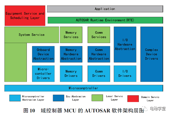

域控制器的软件架构分为MPU和MCU两部分, 这里主要说明MCU部分。 当前整车的通用功能, 如灯光和刮水器功能等, 这些控制类、逻辑简单、实时性高的功能都在MCU上实现, 具体的软件架构如图10所示。
域控制器MCU主要差异点如下:
①除模块本地系统服务外, 增加了域内设备服务和调度层, 为上层应用提供调用接口, 而不是通过RTE来实现, 包括接收MPU请求和反馈设备状态等。
②系统服务层提供的诊断服务, 涉及整个域内设备, 并整合系统功能故障等。
③当前整车通用纯逻辑功能绝大多数在MCU的APP层
MPU上实现一些计算能力要求高的功能, 如导航、音乐、视频和智驾等, 通过MCU和MPU间通信实现系统功能, 但是目前软件架构的标准化还处于初步阶段, 需要一定周期。
