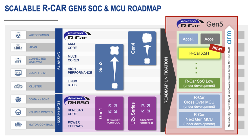

其实从Mobileye开始,传统汽车电子芯片企业就在不断调整自己的策略,我们看瑞萨集中收集了来自日系车企的芯片需求。
但是由于客户节奏偏保守,所以第三代、第四代 R-Car 推出时,日系客户对超大算力、端到端模型的需求尚未真正爆发,瑞萨肯定选择更稳妥符合客户需求的路径,强调安全、稳定和量产可控性。
当行业拐点真正到来时,日系客户要高算力的产品的时候,瑞萨的产品形态显得跟不上了。
汽车 SoC 的需求,从满足传统的功能,功能安全 + 稳定供货,被客户直接要求围绕算力、异构等等时候,这对擅长 MCU、传统车机芯片的汽车电子芯片公司并不友好。
集中式 E/E、跨域融合、中央计算,这些率先在高通和英伟达的芯片上实现,这追求来就很费劲。

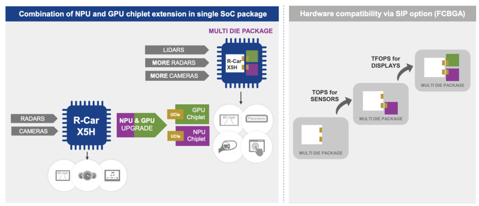

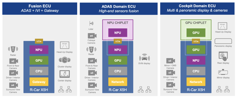

去理解X5H,最直接的变化是投入3nm制造工艺 和 400 TOPS的算力,当然变化在于定位,R-Car Gen5是明确对准 中央计算 + 多域融合 的系统级芯片。
首先这颗芯片是把 CPU、GPU、NPU、安全内核放在一个可长期演进的计算底座,32 个 A720AE、ASIL-D 级 R52 锁步核、虚拟化支持,尝试为不同客户准备一个通用可选择方案,一个芯片系列跑多种安全等级系统服务。
不同域的功能并不能只靠纯软件虚拟化强行隔离,需要强调硬隔离与混合关键性。
通过 Chiplet 和 UCIe,把“算力”的问题拆分成“是否需要扩展”的问题,根据客户的成本和性能需求,偏向平台长期可用性。

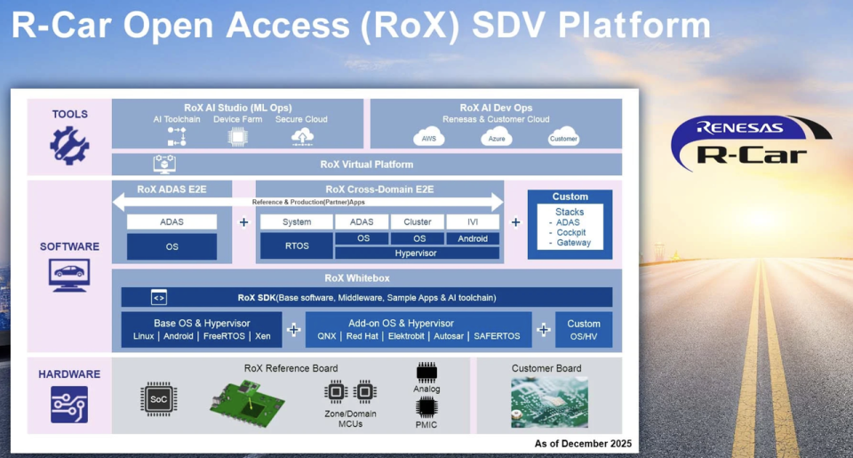

如果只卖芯片,瑞萨很难在今天的 SoC 战场赢, R-Car Gen5 绑定的是 RoX 这个 SDV 平台。
◎ 对 瑞萨的OEM客户来说:RoX 的价值在于减少“从芯片到整车软件架构”的中间摩擦,让跨域融合不再是一次高风险工程重构。
◎ 对 Tier1:白盒 SDK + 已集成的软件栈,降低了“系统集成难度”和“交付不确定性”
◎ 对瑞萨自己来说:RoX 让 R-Car 开始嵌入到客户 E/E 架构中的“基础设施”。
端到端、大模型上车进入工程化阶段后,功能安全、系统隔离、生命周期管理的重要性会上升,这恰恰是瑞萨的传统强项。可扩展、可裁剪、可跨代复用的平台型 SoC,反而更容易进入中长期项目。
