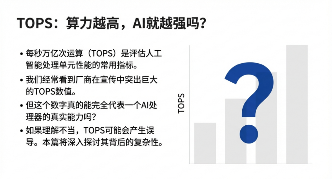

TOPS 的全称是 Tera Operations Per Second(每秒万亿次运算),它衡量的是处理单元(通常是 NPU,即神经网络处理单元)在执行 AI 任务时的潜在峰值推理性能。
从硬件层面看,TOPS 取决于处理器内部的乘加(MAC)单元数量及其运行频率。其计算公式通常为:
TOPS = 2 × MAC 单元数 × 频率 / 1 万亿。
更多的 TOPS 通常意味着更大的芯片面积、更高的成本以及可能更高的功耗,但它仅仅代表了硬件的理论最大吞吐量,而非实际运行时的表现。

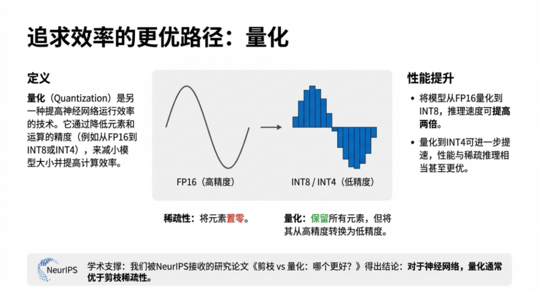

代价与风险,虽然稀疏化能降低延迟,但它往往会降低神经网络的准确率,并需要更复杂的开发流程、硬件支持和额外的训练投入。相比之下,另一种效率优化手段——量化(将高精度转为低精度,如 FP16 转 INT8)被认为通常优于稀疏性剪枝,因为它在提升效率的同时能更好地保持模型完整性。

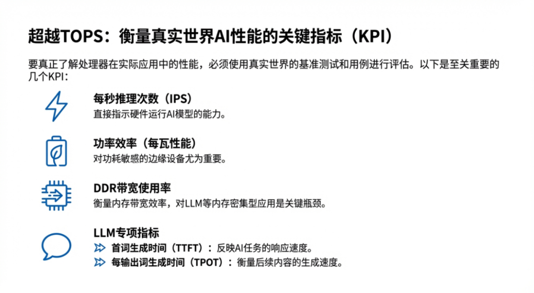

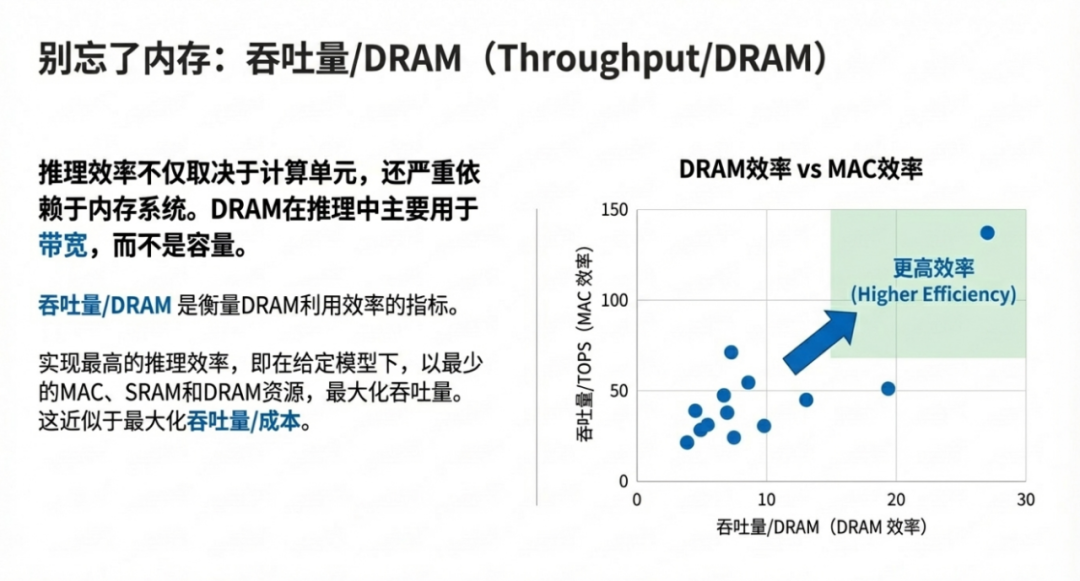

看实际性能指标 (KPI),理论 TOPS 无法代表一切。更应关注每秒推理次数 (IPS)、能效比(每瓦性能)以及内存 (DDR) 带宽使用率。对于大语言模型(LLM)等应用,瓶颈往往在于带宽而非计算 TOPS。
