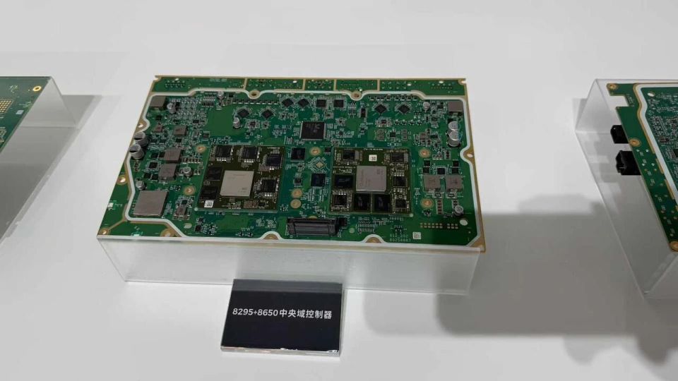

基于SA8295与SA8650实现单板集成,零跑将舱驾一体中央集成式电子电气架构推向量产阶段,整车线束缩短至1000米以内,ECU数量进一步减少到22个以下。

零跑自建的SMT域控工厂年产能达到120万套,自动化率超过90%,这在新势力中极为少见。
焊膏印刷环节实现3D全检,微米级精度与毫秒级速度并行;超高速精密贴装可在单板上完成5000颗以上元器件的高密度布局,贴装精度控制在15微米以内;X射线3D透视检测将焊接缺陷拦截在1微米级别;自动化插针工艺将Pin针连接误差压缩到50微米以内。
