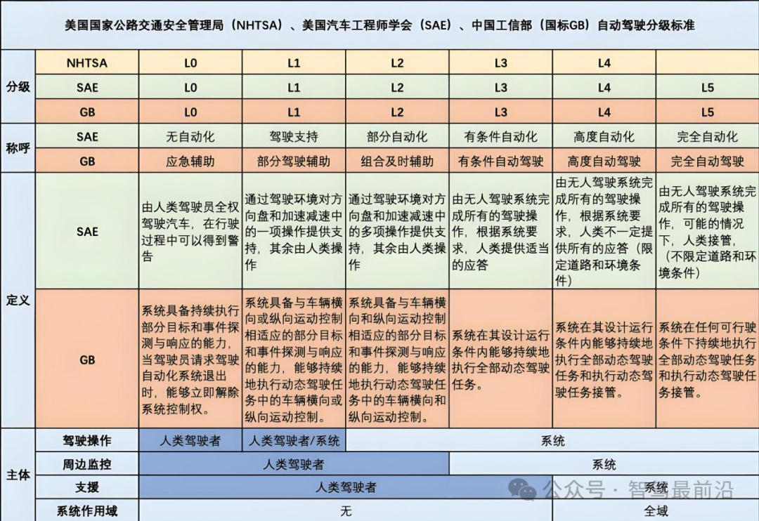

L3级自动驾驶(Level 3 Automated Driving),也称为有条件自动驾驶。它相较于更低级别的自动驾驶来说,最大的区别就是在某些特定的道路条件和运行范围内,车辆可以自己完成包括感知周边环境、控制方向、加减速等绝大多数的驾驶任务,驾驶员不需要持续手动操作,只需在系统发出接管请求时及时恢复控制。
这一定义来自国际汽车工程师学会(SAE)制定的自动驾驶分级标准《驾驶自动化分级》(SAE J3016),这也是全球最被广泛引用的自动驾驶等级标准。根据它的定义,L3级自动驾驶系统能够在限定的设计运行域(ODD)内自动执行动态驾驶任务(DDT),并在人机交互中明确规定何时由系统负责、何时需要人来接管。
自动驾驶等级分类,图片源自:网络

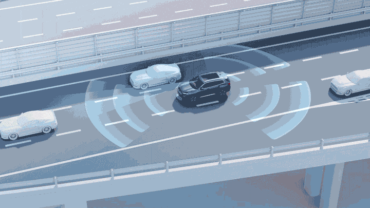

L3级自动驾驶系统要求车辆能够借助多传感器融合,实时且准确地感知和理解周围环境。为达到这一要求,需要融合高精度摄像头、毫米波雷达、激光雷达等多种传感器,通过数据融合技术整合不同来源的信息,从而让车辆在360度范围内构建出涵盖道路结构、车辆、行人、交通标志与信号灯等关键目标的环境感知图谱。感知的精度与完整度,直接决定了系统能否在真实复杂的交通场景中安全运行。
图片源自:网络
为此,各类传感器在其探测范围内要达到行业认可的精度标准,如激光雷达对静态物体的测距需达到厘米级,摄像头在多变光照条件下仍需保持对动态目标的高识别率。在系统层面,融合后的感知结果必须稳定、可靠,足以支持后续的决策与控制。

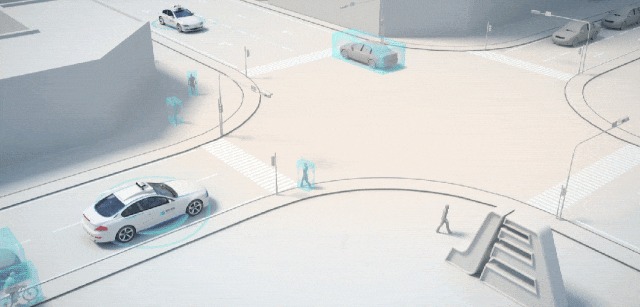

此外,环境感知不仅限于“看到”物体,更要实现“理解”场景。系统需在复杂的交通流中,有效区分潜在危险目标与可忽略的干扰,从而为下游的决策规划模块提供具备情境理解能力的输入,以生成合理、安全的车辆控制指令。

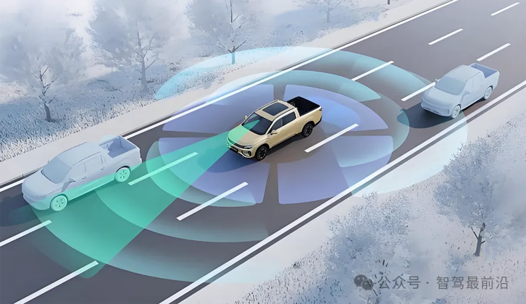

自动驾驶系统必须具备功能安全机制,也就是在软件或硬件出现故障时能够保证最基本的安全状态。依据《道路车辆功能安全》(ISO 26262)要求,当系统检测到内部故障时,必须启动相应的安全机制(例如故障处理、进入安全状态、发出驾驶员警告等),以实现风险最小化,确保车辆处于安全状态,这也是我们常理解的最小风险策略。
图片源自:网络
所谓最小风险策略,就是指当系统无法继续安全运行时,自动将车辆减速并驶向安全位置停车,同时合理打开危险警示灯等措施,从而尽可能减少事故风险。如高速行驶时系统发生严重感知故障,车辆要自动判断安全路线、减速至安全速度、驶向紧急停车带停车,这些动作都要在预设的逻辑和安全边界内完成。明确最小风险策略,并对其触发条件、执行行为进行系统性设计,是L3系设计中不可或缺的一部分。

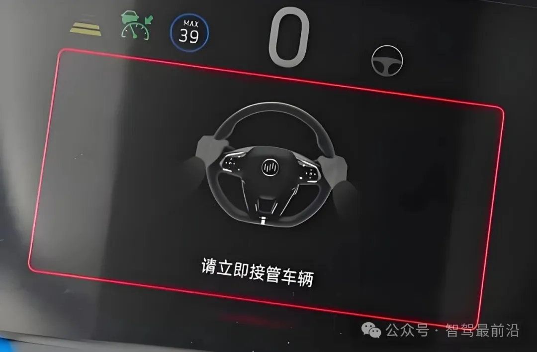

二是接管请求与响应流程要明确。当系统遇到如天气恶劣、道路标线模糊或者复杂交通状况等超出其能力范围的情况时,自动驾驶系统要通过视觉、听觉等多种方式向驾驶员发出接管请求。这类提示应有明确的时间窗口,系统必须给驾驶员足够的时间完成从自动模式向手动驾驶的切换,并且系统也要持续监测驾驶员的注意力状态,确保其能够及时回应。
这一点和L2级辅助驾驶有本质区别,L2要求驾驶员持续关注道路,随时可以操作,而L3允许驾驶员适度放松驾驶动作,但必须保证对接管请求有有效反应,对此需要在车辆上加装驾驶员监控系统(DMS),以实现对驾驶员状态的实时监测能力。
