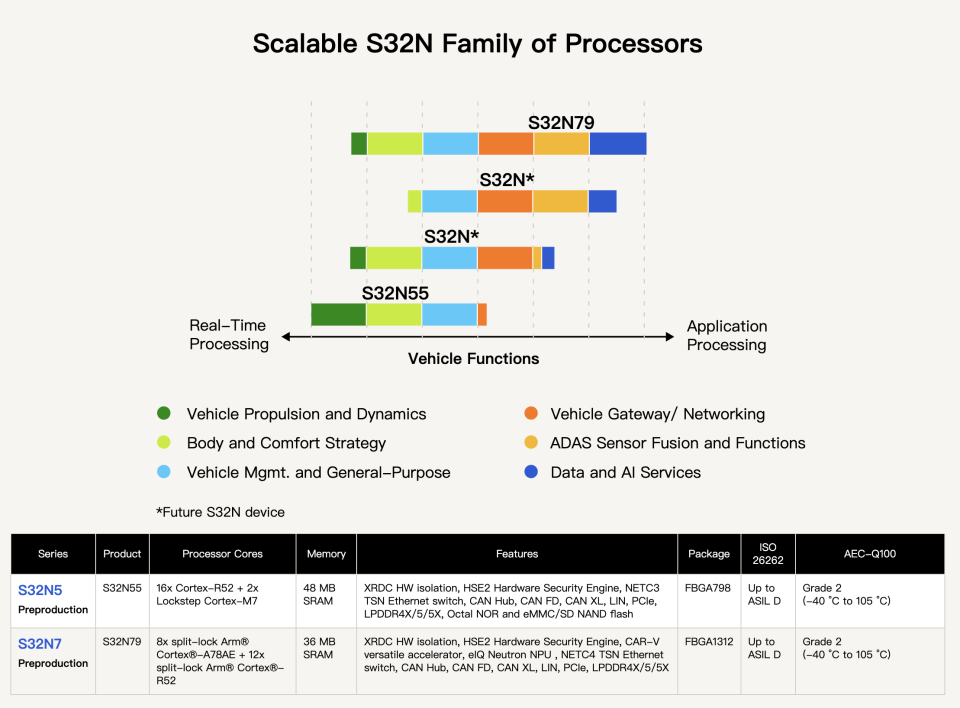

S32N7 的计算架构由 20 个独立内核组成:
◎ 8 个Arm® Cortex®-A78AE 内核,运行频率1.8 GHz
◎ 12 个Arm® Cortex®-R52 内核,运行频率1.4 GHz
这些内核特点是强隔离,每个内核可以独立运行,当某个核心正在处理高负载任务,也不会影响到正在执行关键控制逻辑的实时核心。

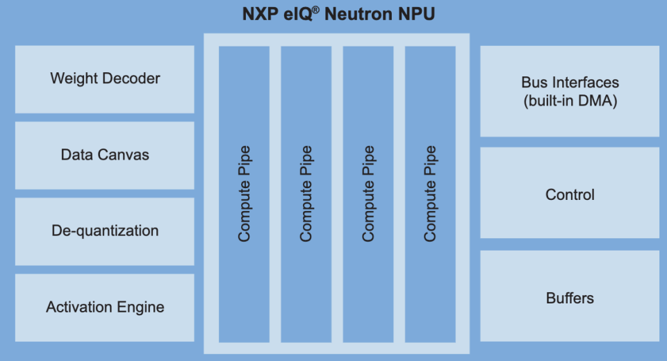

eIQ® Neutron神经处理单元(NPU)这个可以提供AI的数据和加速功能。
S32N7优先级永远属于“不会被打断的确定性”,还集成了面向车规的高速网络能力,包括支持时间敏感网络(TSN)的以太网,以及 FlexRay、PCIe 等接口,是为了确保跨域通信在高负载情况下依然具备可预测的时延。
再加上 ASIL-D 级别的功能安全与高等级信息安全机制,S32N7 可以把更多的实时计算的软件放进去,和我们传统意义上的 SoC有很大的定义差异。
