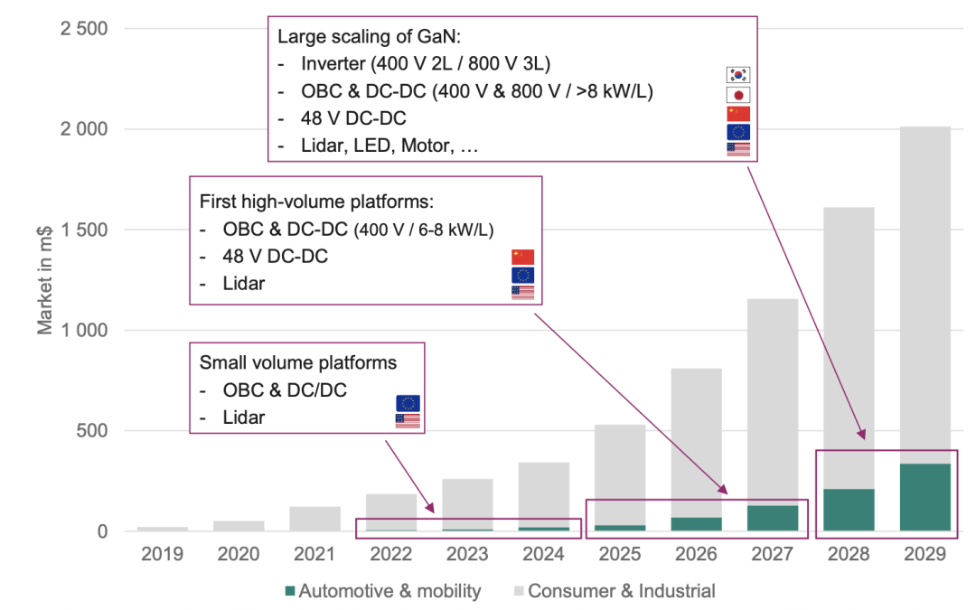

如果按照应用进展划分,汽车GaN可以分成三个阶段:
◎ 2019-2024年,主要是小规模导入阶段,应用集中在OBC、DC-DC,以及部分激光雷达电源,重点在于验证器件可靠性,以及建立设计方法。
◎ 从2025年开始,情况发生变化。随着AEC-Q101等标准逐步落地,GaN开始进入量产平台,尤其是在OBC和HV-LV DC-DC中。同时,48V电源架构的普及,也给GaN提供了更合适的切入点。
◎ 再往后看,2027-2030年,GaN会逐步进入更核心的位置,包括主驱逆变器(400V两电平、800V三电平)。这一阶段如果顺利推进,GaN在整车电驱系统中的占比会明显提升。
市场规模的变化也反映了这一趋势。
到2030年,GaN功率器件预计达到30亿美元,汽车应用将成为主要增量来源之推动这一变化的关键,在于GaN带来的系统级影响:开关速度更高、损耗更低,使得电源模块在效率、体积和成本之间可以取得更好的平衡。

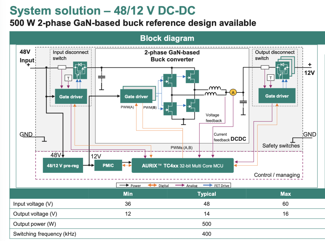

48V/12V DC-DC:GaN最典型的落地场景
在当前汽车电子电气架构中,48V系统逐渐成为主流电源母线,而48V到12V的转换模块,是连接整车低压系统的关键节点。

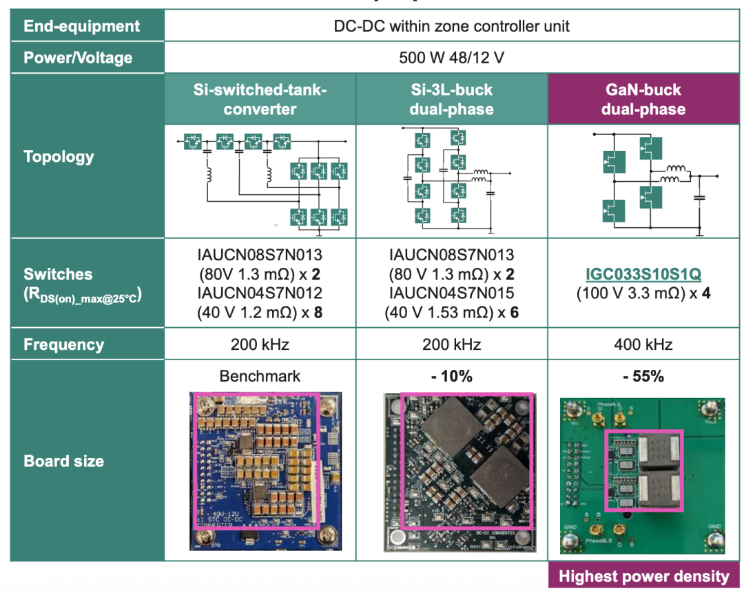

在500W级别的对比中,可以看到不同方案之间的差距:
◎ 传统Si谐振方案:200kHz,作为尺寸基准
◎ Si三电平降压:尺寸减少约10%
◎ GaN双相降压:400kHz,尺寸减少约55%
在设计中体积变化明显,系统成本也可以下降超过15%,同时效率在全负载区间表现更好。这一结果的核心原因,在于GaN允许系统工作在更高频率,同时保持较低损耗。
频率提升之后,电感和电容的尺寸显著缩小,PCB面积也随之下降。
对于整车来说,这种变化带来的影响是模块更小,更容易集成到区域控制器中;热设计更简单和低压电源系统的整体重量下降。
随着区域控制架构(ZCU)逐步推广,这类DC-DC模块的重要性还会进一步提升。

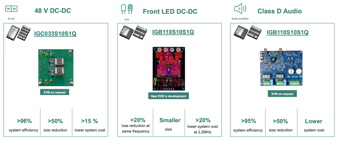

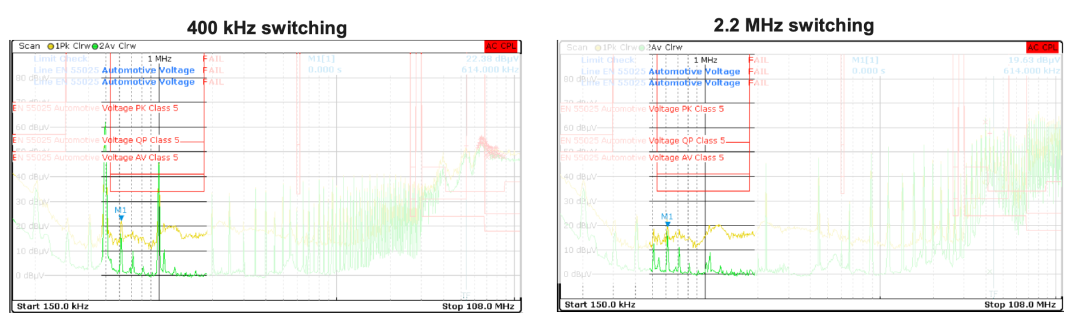

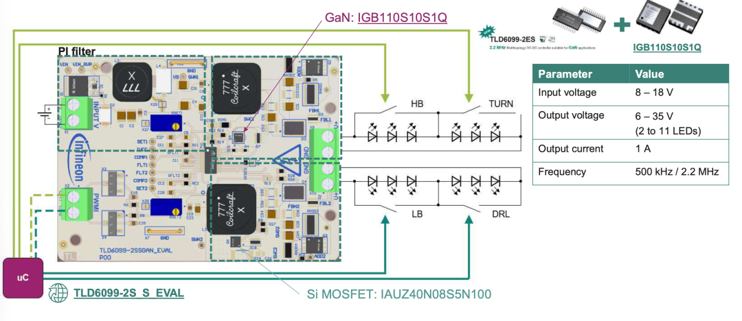

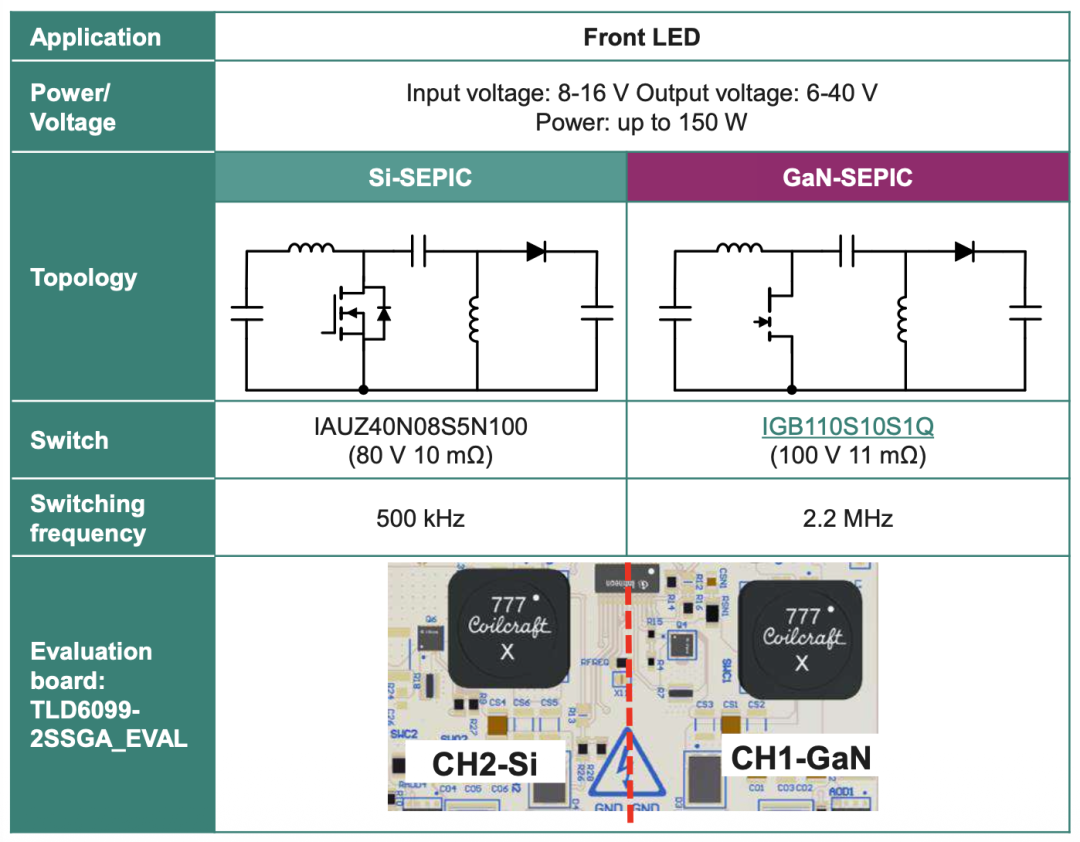

GaN 的高频能力在 LED 驱动等应用中表现得尤为突出,其核心逻辑在于通过频率的跨越式提升,彻底改写了电磁兼容(EMC)的设计规则。
在传统设计中,开关频率通常维持在 400kHz 左右,这一频段极易干扰 AM 广播区间(530kHz-1.8MHz),因此工程师必须配置复杂的 PI 滤波器来抑制干扰。
而当 GaN 将频率推升至 2.2MHz 以上时,开关频率直接越过了 AM 频段,干扰问题被转移至更高频率区间,从而允许设计者取消笨重的 PI 滤波器。
这种变化不仅直接降低了 BOM 成本,更带来了电路拓扑简化、器件数量减少以及 PCB 布局难度下降等一系列连锁反应。
在实际对比中,2.2MHz 的 GaN 方案相比 500kHz 的硅基(Si)方案,系统成本可优化 30% 以上,同时体积与重量优势进一步扩大。

在 OBC(车载充电机)与 DC-DC 转换器中,GaN 能带来约 1% 的效率提升和 30% 的功率密度增长;而在未来的牵引逆变器应用中,效率提升潜力可达 4%。
在 48V 电源系统中,GaN 同样显著降低了模块的尺寸与重量。

在典型的 48/12V DC-DC 方案中,行业已形成由 MCU 负责整体调度、GaN 器件负责高频转换、配套专用栅极驱动与电源管理芯片,并集成完整输入/输出保护与反馈电路的成熟体系。
这种深度集成的方案在输入 36-60V(典型 48V)、输出 12-16V(典型 14V)的工况下,能以 500W 的功率实现超过 97% 的系统效率。
相比传统硅基方案,其功率级体积大幅缩小,不仅提升了整车布置的灵活性,更通过预验证的系统组合缩短了开发周期,显著降低了设计风险。
