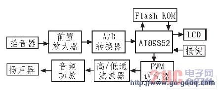

图1 为系统硬件结构图。音频信号通过拾音器将声音信号转换为可以处理的电信号,前置放大电路用来对拾音器的输出进行放大, 与A/D 转换电路匹配,A/D 转换电路实现对模拟信号的编码。微处理器是系统的核心,它用来对数字化音频信号进行处理和存储,协调系统各个部分的工作,输出PWM 波来驱动输出电路。
系统硬件结构框图
系统硬件结构框图
图1 系统硬件结构框图。
2.1 单片机
单片机是系统的控制中心, 它主要实现以下的功能:控制LCD 显示语音信号的相关信息, 控制按键识别和功能选择; 控制音频数据的采集并存储在FLASH ROM, 放音时读取Flash ROM 中数据,用软件方法产生PWM 脉冲信号,实现语音的存储和回放。

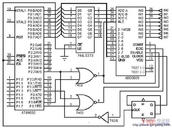

A/D 转换电路由A/D 转换器ADC0809 与系统处理器AT89S52 组成, 主要实现对放大后的声音信号进行采样。
ADC0809 与AT89S52 的电路连接如图2 所示。
ADC0809 与AT89S52 的连接电路
图2 ADC0809 与AT89S52 的连接电路
从图2 中可以看到,把ADC0809 的ALE 信号与START信号接在一起,这样可使得在信号的前沿写入(锁存)通道地址,紧接着在其后沿就启动转换。启动A/D 转换只需要一条P2.7=0 指令。在此之前,要将P2.7 清零并将最低3 位与所选的通道对应的地址送入数据指针DPTR 中。ADC0809 的转换结束信号EOC 取反后与AT89S52 的INT1 相连,采用中断方式读取A/D 转换结果,并启动下一次A/D 转换。也可定时启动A/D 转换,并读取上次转换结果。

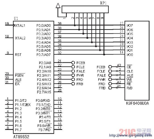

2.4 声音编码存储电路
在采样时每一采样点都会产生1 字节的数字编码信号,由于采样的频率为8 kHz, 若录音15 min, 则所需的存储空间为7.031 25 MB,故系统选用8 MB 的Flash 存储器K9F6408U0A,由于该存储器的地址线和数据线可复用[3],这样可节省I/O 接口。K9F6408U0A 的最大优点在于其命令、数据和地址均可通过8 条I/O 接口线与主控制器进行通信, 大大简化了系统的连线, 增强了系统的稳定性。除8 条I/O 接口线外,K9F6408U0A 还包括以下控制线,1)CLE: 命令锁存使能端,高电平有效。在WE 信号的上升沿,命令信号可通过I/O 口锁入命令寄存器;2)ALE:地址锁存使能端,高电平有效。在WE信号的上升沿, 地址信号可通过I/O 口锁入地址寄存器;3)CE:片选线,低电平有效。在页编程或块擦除操作期间或器件处于忙状态时,CE 高电平将被忽略,4)WE: 写使能口,命令、地址和数据在WE 信号的上升沿被锁定;5)RE: 读使能口,在该口的下降沿将数据送到I/O 口线上,并使内部列地址寄存器加1;6)WP:写保护口,低电平有效,当其为低时,编程和擦除操作禁止;7)R/B:操作状态指示信号。为低时,表示正在编程、擦除或读操作,操作结束后变高。利用上述控制线,从而方便实现系统主控制器对K9F6408U0A 的控制。AT89S52单片机与K9F6408U0A 存储接口电路如图3 所示。
AT89S52 与K9F6408U0A 存储接口电路
图3 AT89S52 与K9F6408U0A 存储接口电路。

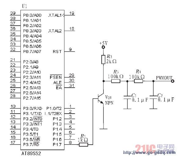

2.5 PWM 输出电路
本设计采用单片机输出PWM 信号驱动音频放大电路,PWM 输出电路如图4 所示。PWM 是一种利用微处理器的数字输出控制模拟电路的有效技术,对一系列脉冲的宽度进行调制,等效获得所需波形,并且由于没有使用D/A 转换器,系统成本减少很多。PWM 的优点是从处理器到被控系统信号都是数字形式的,无需进行D/A 转换。让信号保持为数字形式可将噪声影响降到最小。此外PWM 信号很容易通过MCU 的软件进行控制,即使电路稍微有些系统误差,易于通过软件进行校正。
图4 中, 利用单片机的P1.7 引脚输出一定宽度的PWM信号,通过三极管整形后,作用在惯性环节上,得到的输出信号PWMOUT 将作用在音频功放电路上,还原为声音。

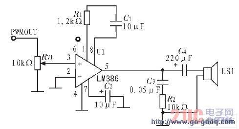

为了使系统有足够大的输出,驱动扬声器发声,便于调节音量, 在PWM 输出电路后使用了音频信号功率放大器LM386 构建功率放大电路,如图5 所示。
音频功放电路
音频功放电路
图5 音频功放电路。
LM386 型音频功率放大器主要应用于低电压消费类产品。为使外围元件最少,电压增益内置为20。但在其引脚1 和8 之间外接电阻和电容, 便可将电压增益调为任意值, 直至200。输入端以地位参考,同时输出端被自动偏置到电源电压的一半, 在6 V 电源电压下, 其静态功耗仅为24 mW, 使得LM386 特别适用于电池供电的场合。PWMOUT 为PWM 输出电路的输出,扬声器为8 Ω,0.5 W。经过调试发现将电源+5 V用10 μF 和0.1 μF 的电容滤波后,会减小很多噪声,效果较好。

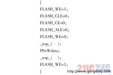

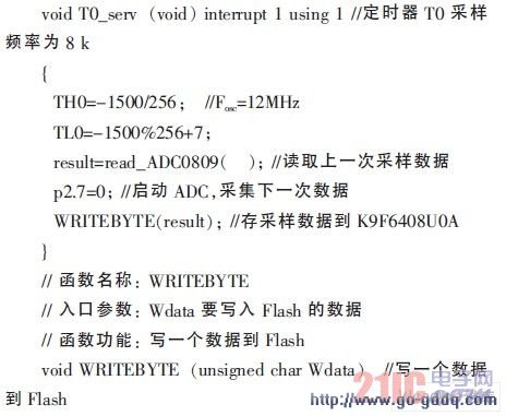

录音过程实质上是启动ADC0809 对模拟音频信号进行采样, 并将A/D 转换结果存储到外围数据存储器中的过程,故其主要包含对ADC0809 进行读取, 对外围数据存储器进行写入两个部分。
提取声音数据时,要注意采样频率、采样位数、存储容量与存储时间的关系,通常8 kHz 的采样频率和8 位的采样位数可获得清晰的语音以及较好的音乐声,并且占有较少的存储空间。
以8 kHz 的采样频率启动ADC0809,并读取上次采样结果,写到外扩Flash 存储器的代码片段如下:

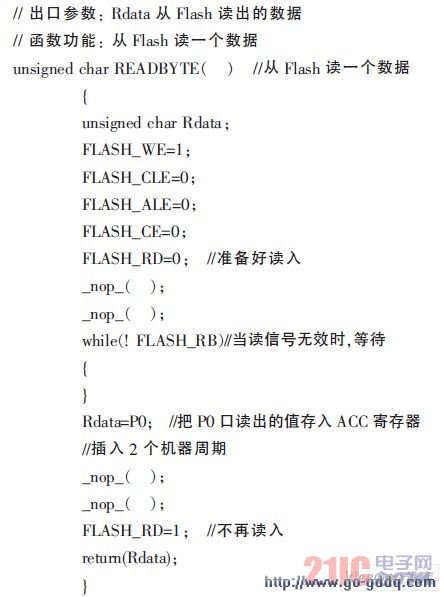

若P1.0 按下,则执行放音程序。放音过程实质上是读取外围数据存储器中的数据,将其转化为一定宽度的PWM 波,进行输出的过程。读取K9F6408U0A 的子函数如下:
// 函数名称: READBYTE
产生PWM 波形的步骤:1)设置定时器,产生定时中断,若采样率为11.025 kHz, 则设置定时器的定时中断频率为11.025 kHz;2)初始化PWM 模块,产生11.025 kHz 的PWM波形;3)等待定时器中断,在中断处理程序中取采样数据,并设置PWM 占空比寄存器,判断声音是否播放完成。若完成,则关定时器中断,并停止PWM 输出。

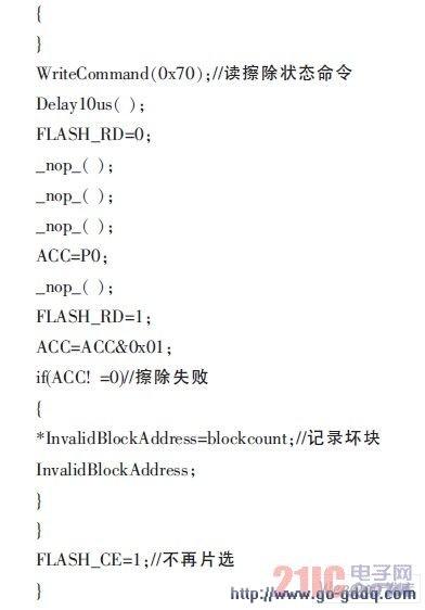

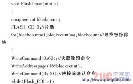

3.6 存储器内容清除程序
当存储器内容已满,而又需要录音时,可以按下清除按键,清除一定容量的内容,供用户再次使用。
擦除:以块为单位进行擦除。代码片段如下。
