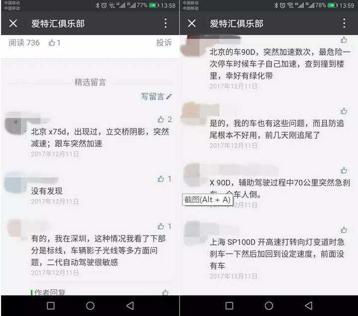

  以特斯拉车主为目标用户的自媒体“爱特汇俱乐部”曾发起过一个话题,不知你的车是否也有这个问题(自动驾驶、无法识别静态障碍物等)?
 特斯拉自动驾驶事故频出 车主怒斥拿命跑数据
  结果,不少用户反映,他们不仅遇到了这两个“常规问题”,而且还遇到了一些“冷僻问题”——
  1.)Model X 90D(Autopilot 2.0):自动辅助驾驶,遇到一次弯道时突然加速,急刹车漂移,导致左前侧撞毁,维修两月,维修费十万(上海车主);
  2.)Model X90D:突然加速数次,最危险的一次是停车时候车子自己加速,差点撞到楼房,幸好有绿化带(北京车主);
  3.)Model S P100D:开高速打转向灯变道时急刹车一下然后加回到设定速度,前面没有车(上海车主);
  4.)Model X 75D(Autopilot 2.0) :立交桥阴影,突然自动减速;跟车突然加速;
  5.)ModelX 90D:辅助驾驶过程中在时速70公里下突然急刹车,全车人都倒了;
  6.)Model S 75D:高架上前方无车辆时突然猛减速,左侧是轻轨站,有一辆轻轨开过去;
  7.)防追尾根本不好用,前几天刚追尾。

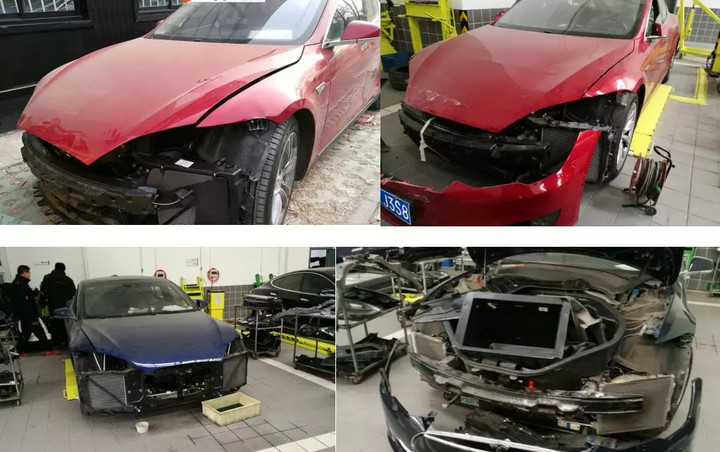

  2017年12月23日下午,《建约车评》在北京姚家园中鑫之宝的特斯拉授权钣喷中心看见了至少4辆因追尾而前部严重受损的特斯拉Model S。这证明追尾对特斯拉来说确实很常见,而且,特斯拉是“后车”,是事故责任方。不过,并不确定,这些追尾是否都是在自动驾驶状态下发生的,以及在追尾时前车是处于行驶状态还是静止状态。

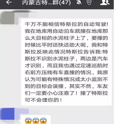

  Model S的用户手册里面有一段话:“交通感知巡航控制系统可能不会为避让静止的车辆而刹车或减速,尤其是在这种情况下:你正在以超过每小时80公里的速度行驶,在你前面的汽车变道后,你面前突然出现一辆静止的车辆或物体。司机要始终注意前方的道路,随时准备好采取紧急纠正措施。完全依赖交通感知巡航控制系统可能会导致严重的伤亡事故发生。”
截图来自特斯拉内蒙古车主群
  总体上,除去那两次著名的致命事故外,特斯拉因自动辅助驾驶系统失灵而发生的事故,主要集中在这三个点上:突然加速(导致追尾),无法识别静态障碍物(石墩,停止的车辆),突然减速(自动刹车)。

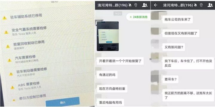

  2.车辆检测到异常,自动关闭了很多功能,车主无能为力

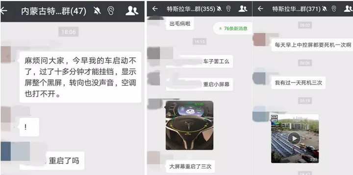

  3. “无法开机”“黑屏”
  注意群名称和群人数,这3张截图来自3个不同的车主微信群

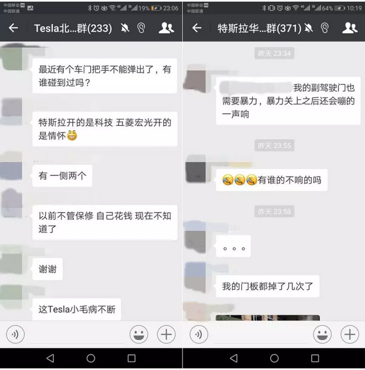

  4.没法开门(与自动驾驶功能无关)
  注意群名称和群人数,这2张截图来自2个不同的车主微信群

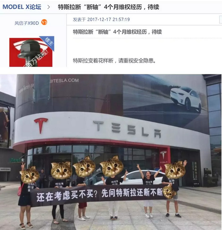

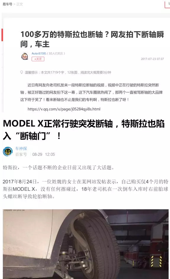

  5.断轴(与自动驾驶无关)

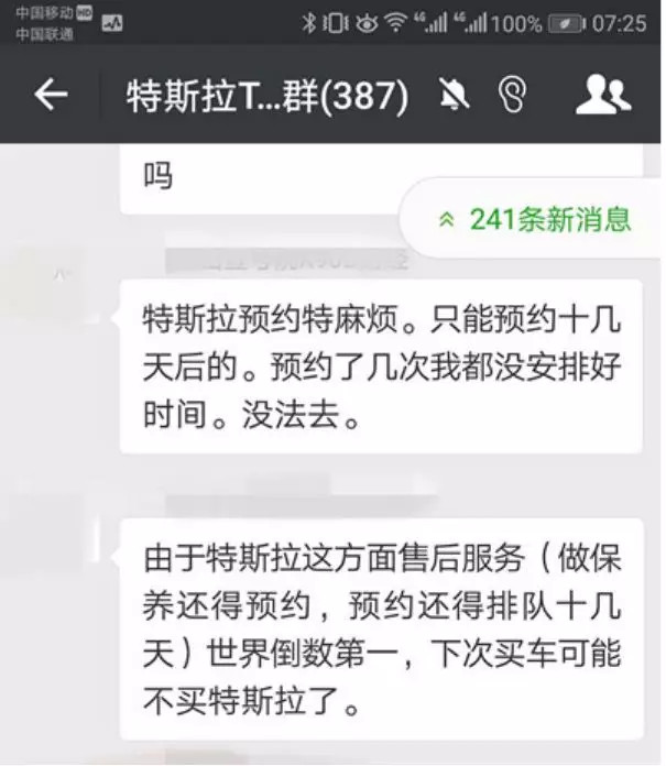

  维修至少2个月,保养得排队20天
  问题频发只是一方面,让诸多车主难以忍受的是,在遇到问题后,特斯拉的服务也很难让他们满意。如有车主在汽车之家上Model X论坛里面反应的,车在断轴之后他,他一直跟特斯拉方面耗了4个月,内容还是没有得到解决。
  T先生向《建约车评》反映,他在2017年春节期间开特斯拉出了事故,修了四五个月。“修完之后我又挑出了10个毛病。然后,检查还有问题,又补修两个月,百万元级的车啊,你提供的这叫什么服务?”
  T先生交给特斯拉钣喷中心(姚家园店)维修的车辆,最快也要到2-3个月后才能拿到;要做保养的话,预约排队也得等10-20天。保养得等十几天这个说法,也在微信群里得到了印证。

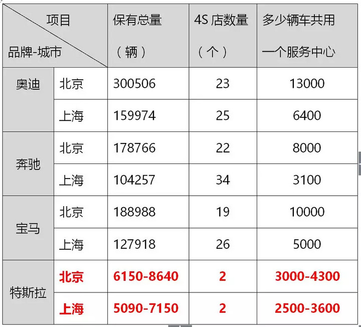

  目前,特斯拉在北京有亦庄和来广营2个服务中心,5个钣喷中心,但钣喷中心只做维修,不做保养,因此,跟保养有关的,就这2个服务中心。要判断2个服务中心是不是太少,得结合车辆的保有量来看。
  特斯拉在北京及卫星城(因为周边城市的车可能也需要开到北京做保养)的保有量是多少?这个问题,特斯拉官方拒绝回答,他们说特斯拉只公布全球销量。《建约车评》根据可查到的资料做了个粗略的估计——
  第一电动网在2017年5月份做了一统计,说“自2014年入华以来,特斯拉共累计向中国客户交付了2.12万辆车。从地域分布上看,特斯拉29%的销量流向了北京,24%销量流向了上海,19%的销量流向了广东。“推断可知,截止今年4月份,特斯拉在北京和上海的保有量分别为约6150辆和约5090辆。
  2017年前1-9季度,特斯拉在中国卖了1.36万辆,如果粗略估计4-12月份的销量也与此相当的话(在此期间,Model 3尚未开始交付),截止2017年12月,特斯拉在中国的总保有量应该在2.98万辆左右。其中,京沪大约分别为8640辆、7150辆。粗略估算,平均每3000-4300辆车共享一个服务中心。
  我们从市场调查公司Dass-Auto拿到了ABB(奥迪、宝马、奔驰)三个豪华品牌在京沪两个城市的保有量,再结合它们在两个城市的4S店的数量,做出以下表格。
  比较后发现,以现有的车辆保有量来说,特斯拉的官方服务中心并不能算“太少”。
  有一种说法是,ABB的车辆可以到第三方公司的门店里去做保养,对官方4S店起到了分流作用;而特斯拉的车辆则只能到它的官方服务中心做保养,因此,才显得拥挤。 这个说法是可以成立的,但它对“保养排队时间长”这个问题有多大的影响,就不得而知了。
