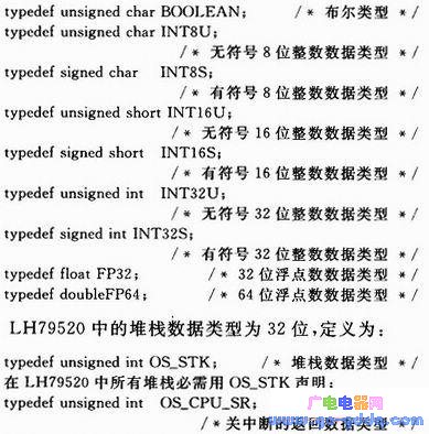

3.1.1 数据类型
    μC/OS-Ⅱ不使用C语言中的short,int和long等数据类型的定义,因为它们与处理器类型有关,隐含着不可移植性。代之以移植性强的整数数据类型,这样,既可直观又可移植,不过这就成了必须移植的代码。根据IAR EWARM C编译器的特性,特做如下定义:

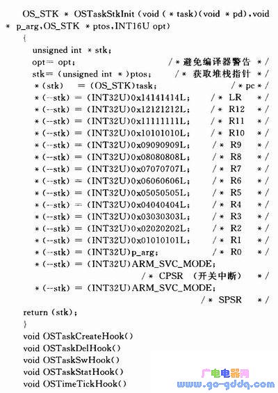

    3.2.1 任务堆栈初始化
    修改OSTaskStkInit()函数,OSTaskStkInit()由任务创建函数OSTaskCreate()或OSTaskCreateExT()调用,用来初始化任务的堆栈。OS Task StkInit()与调用它的函数由3个参数进行传递:任务代码起始地址(task),参数指针(p_arg),任务堆栈顶地址(ptos)。
    后5个函数为钩子函数,如无特殊需求可以不加代码。

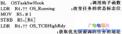

3.3.1 OSStartHighRdy()函数
    该函数由OSStart()调用,功能是运行优先级最高的就绪任务,其代码如下:

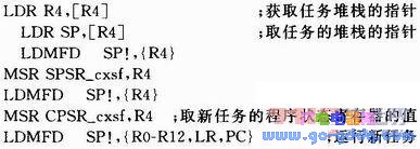

3.3.2 OSCtxSw()函数
    此函数用以实现任务级的切换,实现由低优先级任务向高优先级任务切换。此函数被任务调度函数OS_Sched()调用,实现任务切换,其代码如下:
