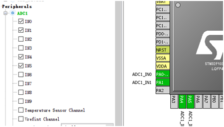

先使能几个通道,我这里设置为0、1、4、5.

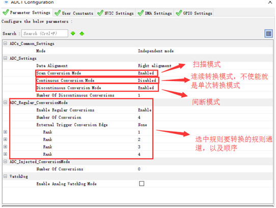

然后就要配置ADC的参数:
Stm32cubeMx配置ADC多通道采集
目前经过我的测试,要想用非dma和中断模式只有这样配置可以正确进行多通道转换:扫描模式+单次转换模式+间断转换模式(每个间断组一个通道)。
分析配置成这样的模式,扫描模式是在配置为多个通道必须打开的,stm32cubeMX上也默认好了,只能enable。单次转换模式是我不需要不停的去采集每个通道值,而是把四个通道采集完以后就让它停止。这里间断配置是关键,间断模式可以让扫描的四个通道进行分成四个组,stm32cubeMX参数里面number of Discontinous Conversions是配置间断组每个组有几个通道的,这里必须配置为1(否则在获取ad值得时候只能读取到每个间断组最后一个通道)。
