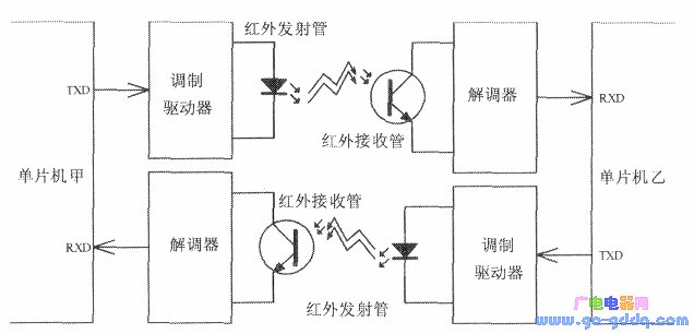

  红外通信技术主要是利用红外发射器和红外接收器来完成信号的无线收发工作。在发射端,对发送的数字信号经过适当的调制后,送入电光变换电路、驱动红外发光二极管发射红外光脉冲;在接收端,红外接收器对收到的红外信号进行光电逆变换,并进行相应的解调后、恢复出原信号,如下图所示。
红外通信的接口基本原理框图

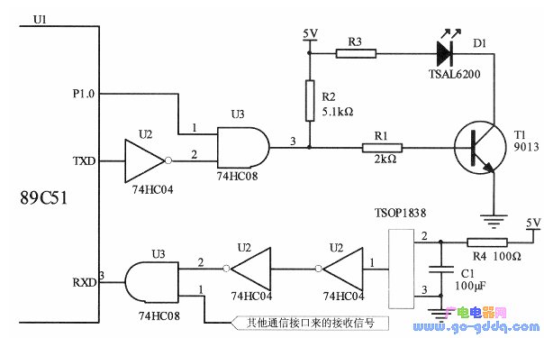

  红外通信的硬件电路由发射电路和接收电路两个部分组成。如下图所示,图中的上半部分为发射部分电路,下半部分为接收部分电路。当然作为通信的另一方,也有类似的一组收发电路。
  由于系统中采用的红外线接收模块TSOP1838的光响应频率为38kHz,为降低数据交换的误码率,红外线发射部分的载波频率也应调整为38kHz。该载波信号由单片机89C51的内部定时器产生,载波信号从Pl.0引脚输出经74HC08与门对发送数据输出端TXD调制后,经过三极管T1放大,由发射管TSAL6200发出脉动的红外光,其发射功率可通过调整其限流电阻R3来改变。
  红外线接收电路为了改善接收信号的波形,将其输出信号经过两级反相整形。本接收电路用一个与门的目的是如果系统还有其他的通信接口,那么该通信接口的数据接收端也可通过该与门将数据送入RXD引脚。当然,用户也可以不用该与门电路,而直接将第二级非门的输出接RXD引脚。

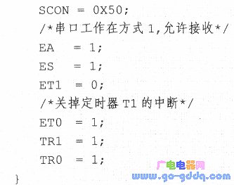

  1.串口初始化程序init()
  串口初始化程序如下,串行口工作在方式1,波特率为9600bit/s。单片机的定时器T0定时中断产生38kHz的载波信号,Tl定时器作为波特率发生器。

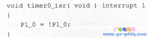

  程序利用定时器T0产生一定频率的中断,在中断服务程序里控制引脚输出高低电平,
  以此来产生载波信号,定时器TO的中断服务程序代码如下:
  说明:程序编写时,只有在发送时才打开产生载波频率的定时中断,当发送完毕后,关掉中断,置Pl.0为0。

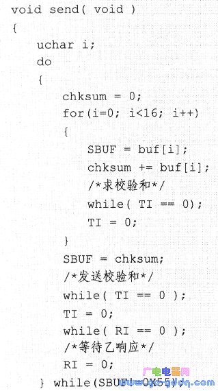

  甲机发送子程序send0完成甲机发送数据功能。计算校验和并发送数据,等待乙机响应,若乙机响应正确则从子程序中返回,否则再次发送数据并等待乙机响应,程序代码如下:

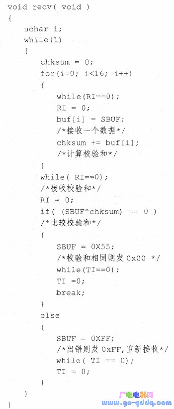

  乙机接收程序根据制定的联络信号接收数据。接收数据并计算校验和,若校验正确则发送0x55表明数据正确,否则发送0xFF说明数据接收错误。程序代码如下:
