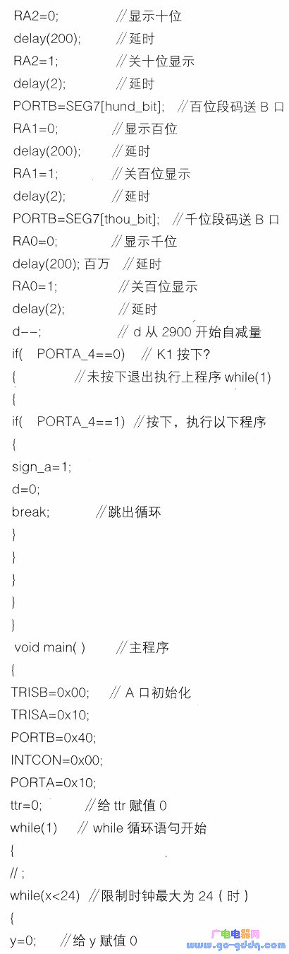

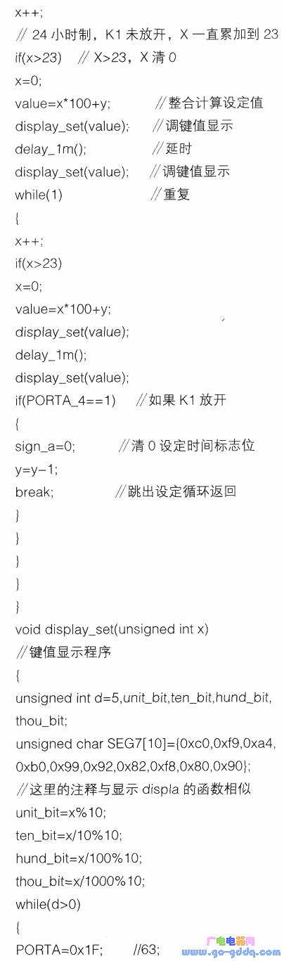

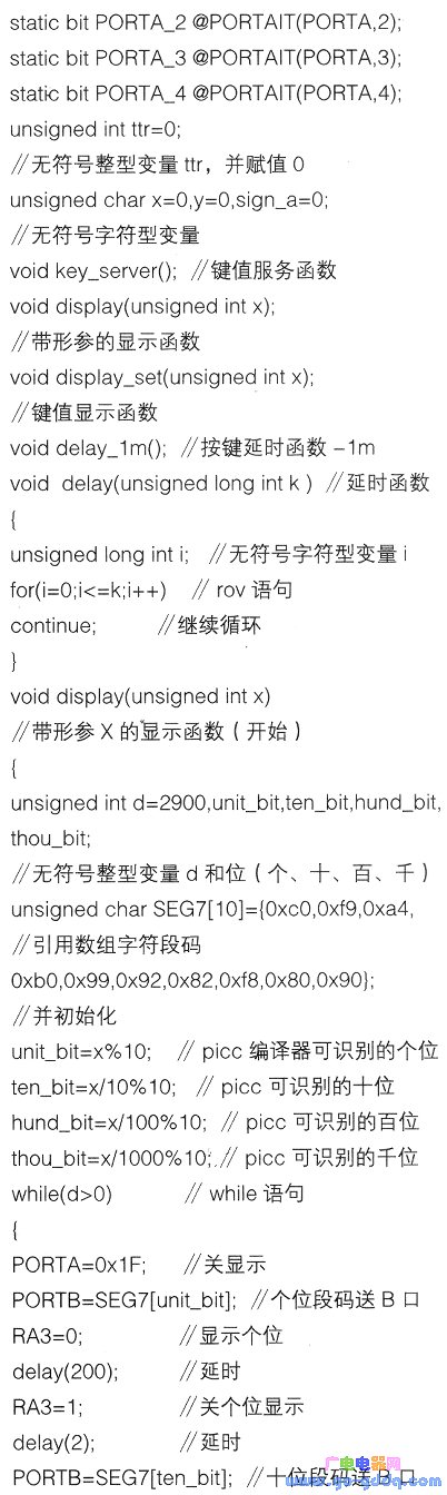

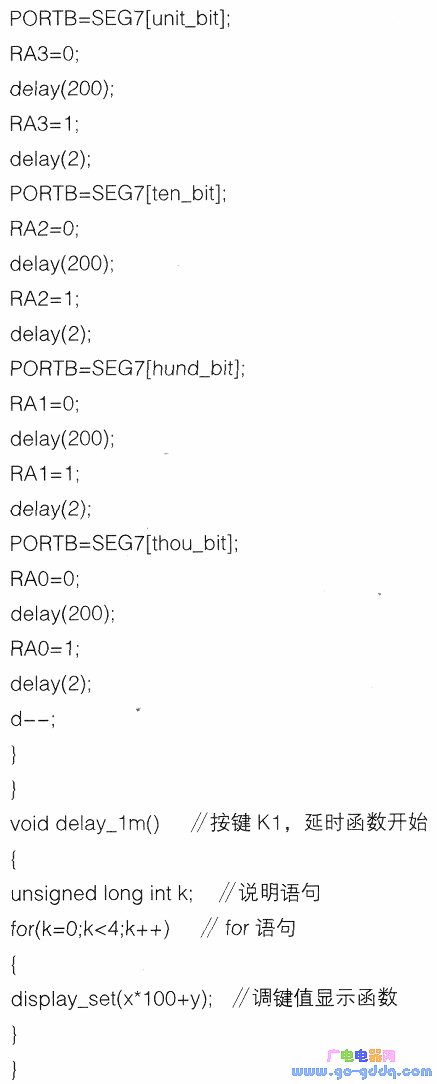

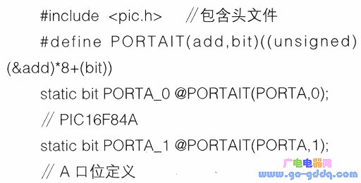

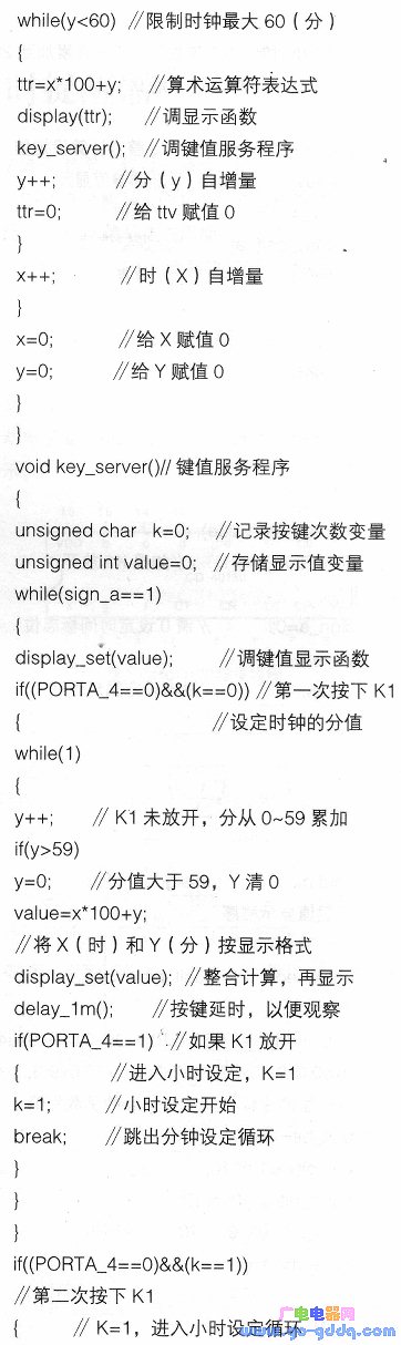

  (2)24小时的时钟C程序
  根据24小时时钟电路的功能,可绘出相关流程图,再由流程图编写出24小时的时钟C程序。该程序命名为pic0.5.c,其清单如下:
  说明:
  1)上述C程序,经piCC编译器编译,生成目标码.hex,即可用编程器将.hex程序烧写到pic16F84A芯片中,再制成24小时的时钟。该时钟与标准时间相比,仅慢1秒/周。略增、减本程序中的d值,可再校时。
  2)初学者仔细查看程序中的注释,即可理解本C程序的编写原理。
